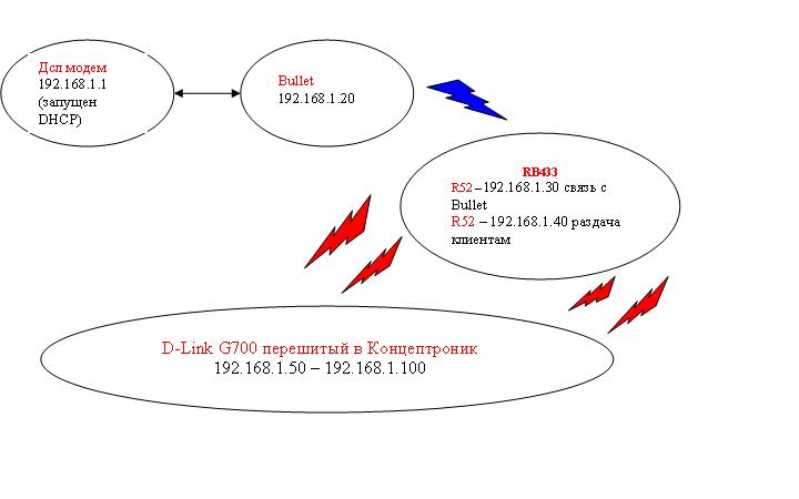

Не буду вдаваться в подробности, как я пытался достигнуть цели т.к. нифига не получается, но цель такова:
Есть ДСЛ модем c запущенным DHCP (ip 192.168.1.1 ) + Bullet (ip 192.168.1.20) все это соединяется с БС на основе RB433 c ОС Микротик версия 3.26 + 2шт. R52 (ip 192.168.1.30 для связи с Bullet, ip 192.168.1.40 на раздачу клиентам) и собственно клиенты на D-Link G700AP перешитые в Концептроник v1.26. (ip 192.168.1.50 – 192.168.1.100) Связь есть между всеми беспроводными элементами – НЕТ ТОЛКОВОЙ МАРШРУТИЗАЦИИ!
Я уже обращался с похожим вопросом, но не все понятно и не все получилось, как хотелось. Цитирую: «засунь все это в бридж, включи NAT и будет тебе счастье» - пробовал, засовывал но не все так легко в ОС Микротик взять и засунуть и NAT говорит, что я не правильно указываю входящий и исходящий интерфейсы.
Большая просьба оказать мне помощь в этом вопросе. А именно, где какой режим поставить, какой основной шлюз прописать и т.д. И я думаю у меня классическая схема организации сети и поэтому многим будет это интересно.

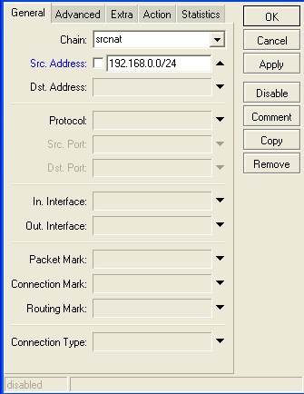

1. На Wlan-е (раздачи) пропиши ip допустим 192.168.0.1/24

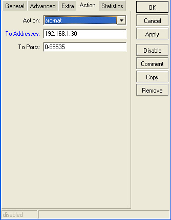

2. Ip-firewall - nat -> src. address 192.168.0.0/24 (рис1) -> action: src-nat, to addresses 192.168.1.30 (рис2).
И не забудь прописать на железке шлюз 192,168,1,1
