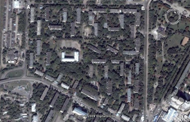

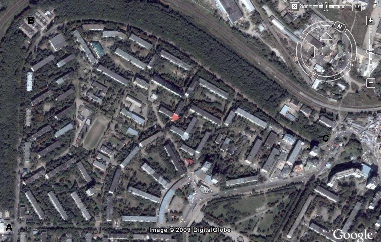

вот скрин с гугла
по Первому(2-dom.jpg): A-B=470м, В-С=470м
по Второму(1-dom.jpg):A-B=600м, B-C=900м

Забыл сказать что первый рисунок находится под вторым рисунком сразу же по карте.

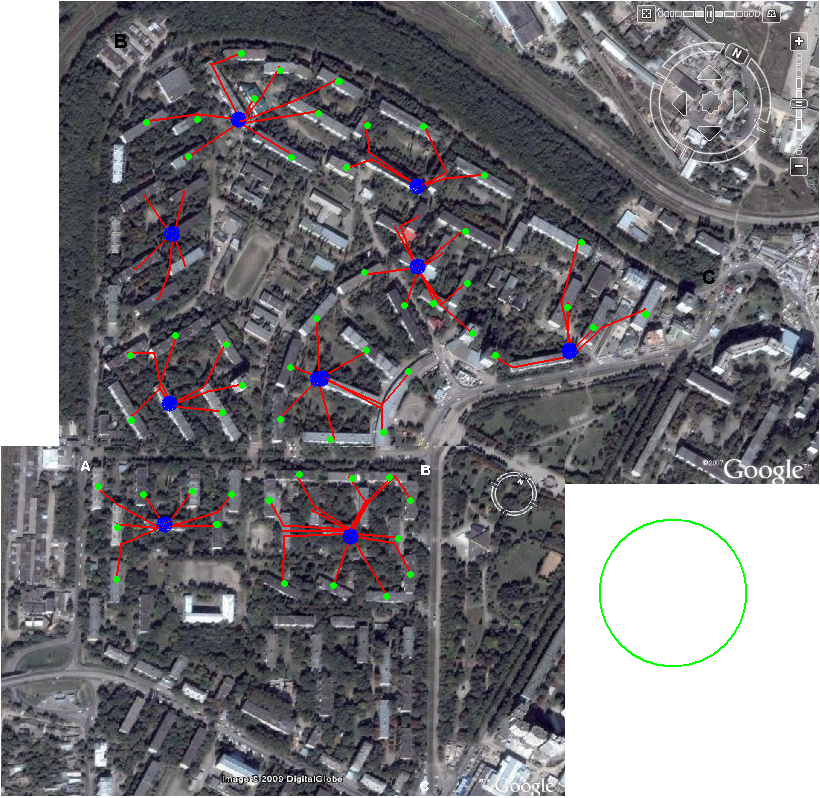

Ну так берется круг радиусом 100 метров, накладывается на карту, и примерно в его центре ставите оптузел. От него магистрали по домам медью. И количество узлов со сварками волшебно сокращается...
(это я накидал на глаз, вам там по месту должно быть виднее, где расположить оптоузлы).

Извиняюсь, я понял они собираются делать именно так.
