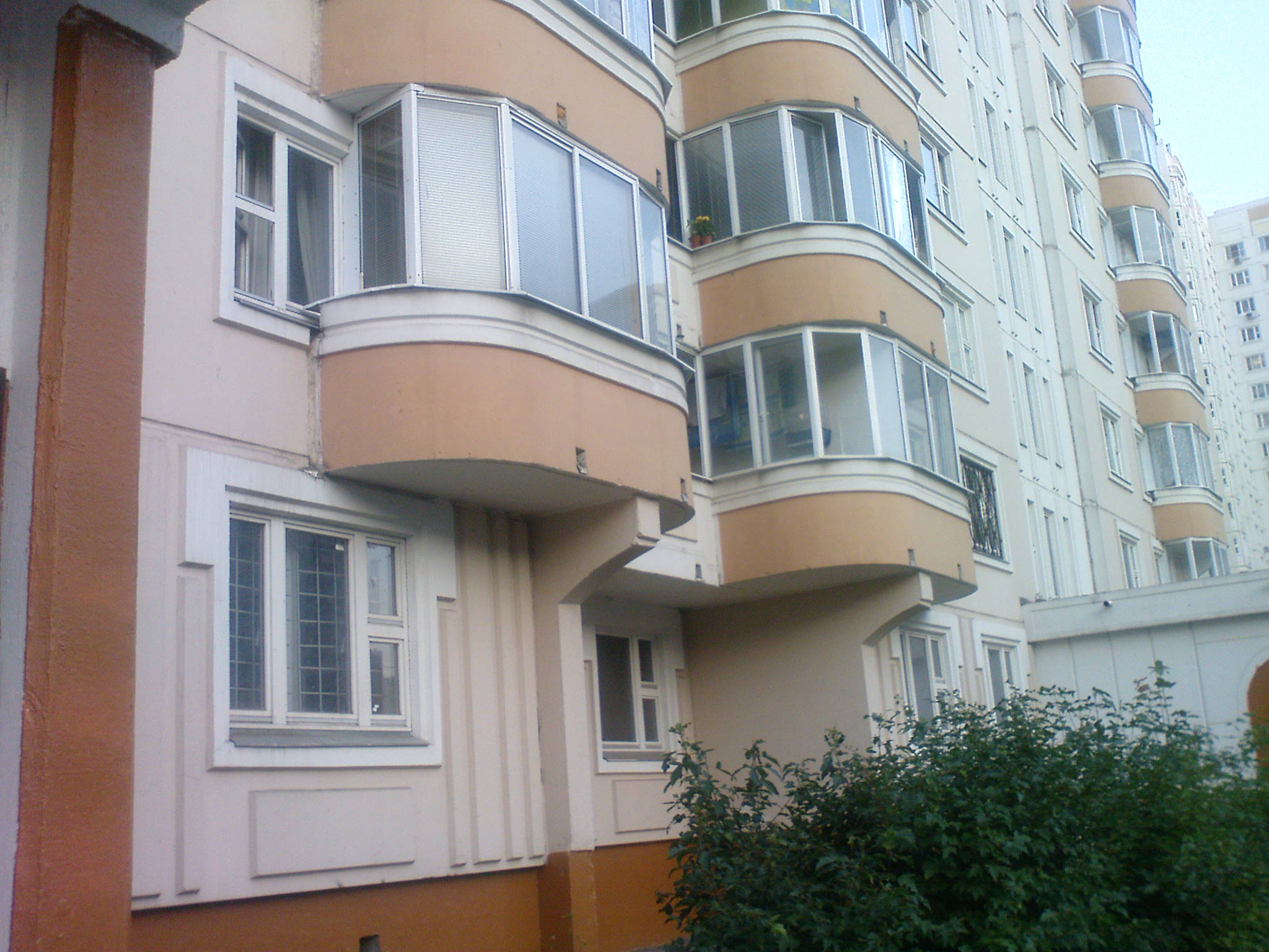

Поминуя, что бОльшая часть уважаемых участников уже давно поставила стеклопакеты, кондиционеры, энергосберегающие лампочки и прочие ништяки, обращаюсь с просьбой о помощи.
Так-как лампочки и стеклопакеты уже есть, хочу, чтобы не сильно выделяться, повесить и кондиционер (энергосберегающий, инвертор) на балкон, дабы шум оного, точнее, внешнего его блока, не слышать при засыпании. Балкон капитально застеклён, раздвижные окна, все дела, стена балкона на мой взгляд цельнолитая. В балконной стене прорублены (отлиты) водосливные отверстия, так-что вряд ли это приделанная плита. На других балконах моего дома кондиционеры на балконах висят.
Смутно поминая, что как-то я где-то краем уха слышал о запрете установки кондиционеров на стену балкона, вопрошаю: есть ли такой запрет на самом деле?
В конторы, занимающиеся установкой, звонил, - утверждают, что "говно вопрос, повесим куда угодно!", поэтому им не очень верю.
И вообще, надо это как-то оформлять?
Балкон выглядит так же, как на фото, только на фото 1,2 и 3 этажи

Что за бред ты слышал ?
Если плита - ну ради совсем страховки может прозвонить сварку арматуры, что не разошлась случайно, и можешь спокойно вешать.
Также, если твой дом не памятник архитектуры, можешь смело всех посылать.
Главное не забудь получить согласование собственника квартиры, если она не твоя. :)

Официально в Москве нужно согласовывать установку кондиционера (да любой херни -- антена, тарелка, навес, etc). Мало ли на башка упадет, кто отвечать будет? То есть проект на 5-10 листах. Если собственная квартира (дольщик, пайщик), то достаточно согласовать в какой-нибудь УК. Если муниципальное жилье, то вот тут вилы. Согласовывать в Москомархитектуре (от 45 раб дней), бла-бла-бла. Смотри указы Лужкова на сайте мерии.
Все вообщем забивают на согласования, но могут прийти и попросить снять. Через суд.
Когда я этим интересовался, все конторы говорили, что вопросы согласования -- это ваши проблемы. Мы установим как скажите.
Конторы, которые делают пакет документов и согласование, брали за это от 45тыр. Причем пофиг, что и сколько ставится.
Проще всего внешний блок поставить _над_ балконом, то есть он стоит на балконе и всех посылать. Что хочу, то и на балкон ставлю/креплю. Никаких согласований.
Может быть, не НАД, а НА балконе? У меня тоже была такая же мысль, просто поставить на пол (точнее, к стене сбоку привинтить), благо створки раздвижные, открыл - и вентиляция. Опять же, всякая гадость на него сверху падать не будет.
Квартира в собственности владельца, но я её арендую, с арендодателем договариваться нудно и трудно, хотя согласие всё-равно получать, так-что лучше делать всё за раз.
http://www.topdom.info/articlenews20.php - на фото опять-же моя ситуация, кондишины висят на балконах, потому-что пустой стены у квартиры, видимо, просто нет с этой стороны.
Согласно ст. 25 ЖК РФ, установка электрического оборудования, в том числе кондиционера (стиральной машины, бойлера и т. п.), относится к переустройству квартиры. И в соответствии со ст. 26 ЖК РФ должна производиться исключительно по согласованию с местным органом самоуправления (префектурой, администрацией района или города, но не с ЖЭКом или ДЕЗом). Монтировать кондиционер вправе только лицензированная фирма. Но и это еще не все. Согласно новым правилам, после установки оборудования к вам в квартиру должна наведаться приемочная комиссия в составе представителей жилинспекции и местного органа власти, а также управдом и представитель фирмы-установщика. Комиссия сначала оценивает, как выполнены работы, а потом составляет акт, подтверждающий правильность монтажа или фиксирующий недоработки

Чтобы не вывешивать оборудование на фасад многоквартирного дома, в ряде случаев логично установить наружный блок на полу лоджии. Здесь он и посторонних взглядов к себе привлекать не будет, и обретет самые выигрышные условия существования. А вот на закрытой лоджии кондиционер окажется в предельно неблагоприятной ситуации: в результате замедленного теплообмена с окружающей средой температура там будет очень высокой, что может привести к нарушению холодильного цикла, сбоям в работе оборудования и дискомфорту
У меня промежуточный вариант - балкон застеклён, но имеются раздвижные окна, если их открыть, то он на половину распахнут

Пока думаю поставить на несущую стену балконного ряда (см. фото) - будет и внутри балкона (гадостью не засыпят), и зимой от снега закрыто. А летом окна на распашку - и площадь выноса тёплого воздуха в 4 раза больше, чем площадь решётки внешнего блока, должно нормально высасываться. Сливы высуну в штатный балконный слив металлопластиком где-то на метр от стены балкона - соседям капать не должно (13-й этаж).
Эта трубочка может быть проблемой?
Московская зима может быть и холодной.
Замерзнет в ней вода-разорвет.
Кинь лучше шланг в канализацию.
