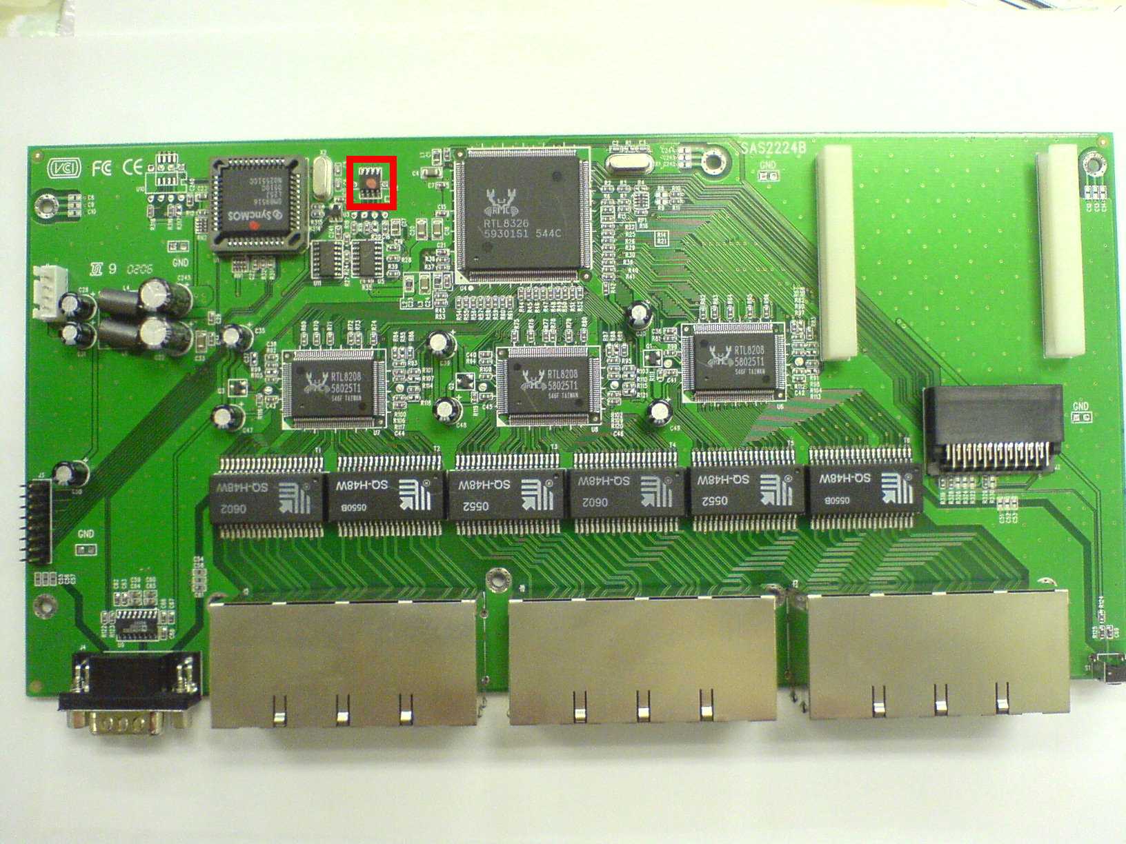

Torin Posted July 13, 2009 Posted July 13, 2009 Hi all У меня в работе штук 20 сабжевых свичей. С каждым свичом идет в коробке диск, на диске софт для управления - winsmart. Когда запускаешь winsmart, то тот сканирует всю сетку и показывает все свичи, их параметры. Проблема в том , что у каждого такого свича установлен один и тот же mac - 52:54:4c:01:02:03. Отсюда при работе с winsmart у себя на циске вижу - 34w1d: %SW_MATM-4-MACFLAP_NOTIF: Host 5254.4c01.0203 in vlan 104 is flapping between port Gi1/0/23 and port Gi1/0/20 - что логично, т.к. у меня на разных портах висят такие свичи и соотвественно циске сносит крышу. Вопрос, никто не знает, как можно сменить у данного свича mac адрес? Вставить ник Quote

skor78 Posted July 13, 2009 Posted July 13, 2009 config mac-address xx:xx:xx:xx:xx:xx не срабатывает? Вставить ник Quote
Torin Posted July 13, 2009 Author Posted July 13, 2009 не срабатывает: ./rtl8326 52:54:4c:01:02:03@vlan888 config mac-address 52:54:4c:01:02:04 ! rtl83xx: trying to reach 26-port "generic rtl8326" switch at 52:54:4c:01:02:03@vlan888 Register 218 not exists or read-only Register 217 not exists or read-only error writing eeprom! да и не должно сработать т.к. rrcp залочен в этих свичах. так мне сказал разработчик данной софты. щас вот пришло письмо, как мне сделать все это=) верю , что у меня все получится=) Q: то есть mac ему сменить никак не удасться? а разблокировать rrcp как-то? A: и то и другое - через перепрошивку EEPROM-ки. там внутри должен чип 240x (например 24c02, 24lc08 или что-то в этом роде), его надо подключить к программатору, считать прошивку, замем поменять байты 0x12...0x17 - mac - адрес 0x0c...0x0d - обнулить, чтобы разрешить RRCP и REP. Вставить ник Quote
Torin Posted July 14, 2009 Author Posted July 14, 2009 (edited) Поздравьте меня - у меня получилось сменить мак на этом дамбовом layer 2 свиче=) Вообщем, алгоритм таков: 1)отпаиваем ПЗУ - оно обведено на двух картинках мною красным =) 2)прошиваем на программаторе - меняем значения по соотвествующим адресам - 0x12...0x17 и записываем изменения на ROM 3)припаиваем ПЗУ =) Вот такой вот гемморой^^ Edited July 14, 2009 by Torin Вставить ник Quote
