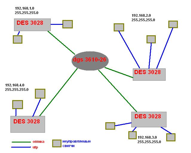

я вроде-бы понял что нам нужно (разбить на сегменты)но незнаю как для этого настроить? свитч dgs 3610-26(L3). Пробовал искать но толком нечего ненашёл(или искал не так)

Если бы я не знал про вланы, или имел ограничения в их использовании, я бы сделал так: на сервере 2003 поднял сабинтерфейсы с адресами из разных сетей, пользователей разделил по этим подсетям и настроил маршрутизацию между ними на сервере.
Да, это не спасет от умных пользователей, которые могут руками поменять адрес, но, как я понял, такая проблема перед вами не стоит.
Остался вопрос с межсетевым трафиком - в такой схеме он пойдет через сервер и тот может не справиться с нагрузкой.
Ну, или как вам тут подсказали - правильный вариант разбить сеть на вланы на Длинке (грубо говоря по подсети на 1 порт длинка), настроить SVI, затерминиловать Л2 и обеспечивать маршрутизацию средствами свитча. Он справится, работа у него такая.
Тоесть надо поднять влан от dgs 3610-26(L3 который в центре) к des 3028 (которые у нас стоят с другой стороны магистралей) И у каждого des 3028 будет своя подсеть?И как быть с DHCP как он узнает кокого пользователя в какую подсеть воткнуть? и будут ли все клиенты друг друга видеть?Если е трудно дайте ссылочку где можно про такое биение вланами почитать.

Если уж делать совсем хорошо и на перспективу - то подсеть (не обязательно /24, хватит и /27) надо давать не на каждый 3028 в приведённой схеме, а на каждый его порт (т.е на группу абонентов на неуправляемом коммутаторе) и засовывать это в vlan`ы.
