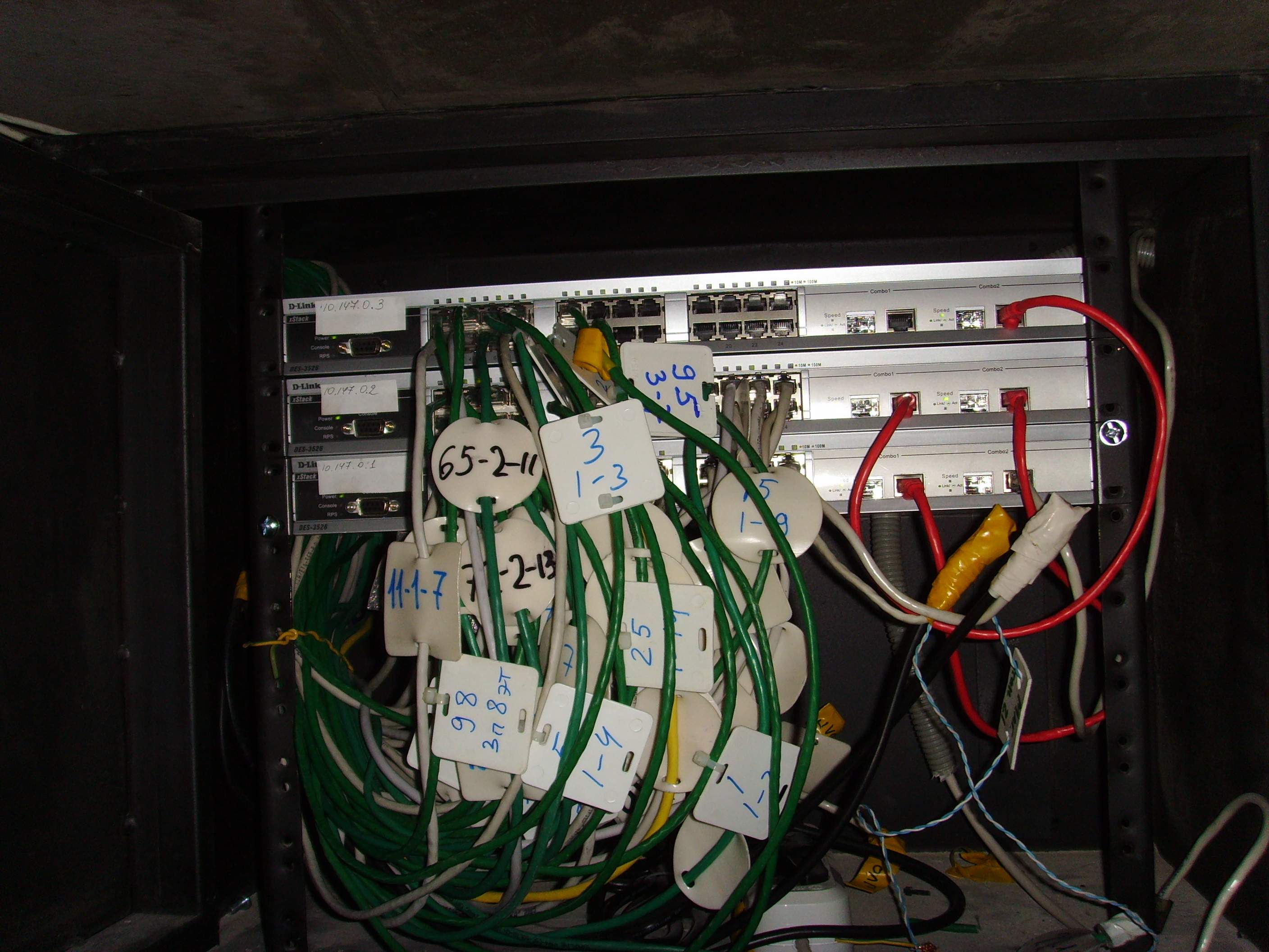

Наклейка с номером на каждый кабель выходящий, на питающие оптику или тлф. пластиковые бирки на стяжках, на которых написано что это и откуда идет.
медицинский лейкопластырь - белый, все видно, и со временем надписи на нем не стираются, как на изоленте.
ну а еще он липнет классно, можно лепить к чему угодно, даже к кирпичам, поэтому на нем очень хорошо оставлять пометки :)
на патч-панели порты подписаны, все остальное стирается и отклеивается, лейкопластырь не пробывал, пластиковые бирки с вштампованными термическим способом надписями тоже весьма не плохи
Картонные бирки размером 0,5х2 см (или чуть больше при необходимости), подвешенные на кабели с помощью проводков из обрезков того же utp 5 cat.
Пластиковые хомуты с площадкой для подписи и маркер перманентный. А в идеале патч панель
+1
раньше использовали флажки из бумаги+ручка скотч... но имеет недостаток- скотч с временем отстает... также изначально использовали маркировочные листы для СКС дороговато... но красиво...
inf, ужас. А вы не пробовали многопарник по подъездам развести. Если свич управляемый то все данные об абоненте в тех.поддержке, если надо подписывать то светлая изолента и cd маркер ничего не стирается, медицинский лейкопластырь- извращение.
Видимо кто во что горазд, точнее что под рукой и не дорого на том и маркируем.
Хотелось конечно уйти от изоленты :(
Маркером на кабеле обычно в трех местах наноситься метка, некоторым кабелям по 3-4 года пока ничего не стерлось, главное, чтобы монтажники не забывали подписывать кабеля
