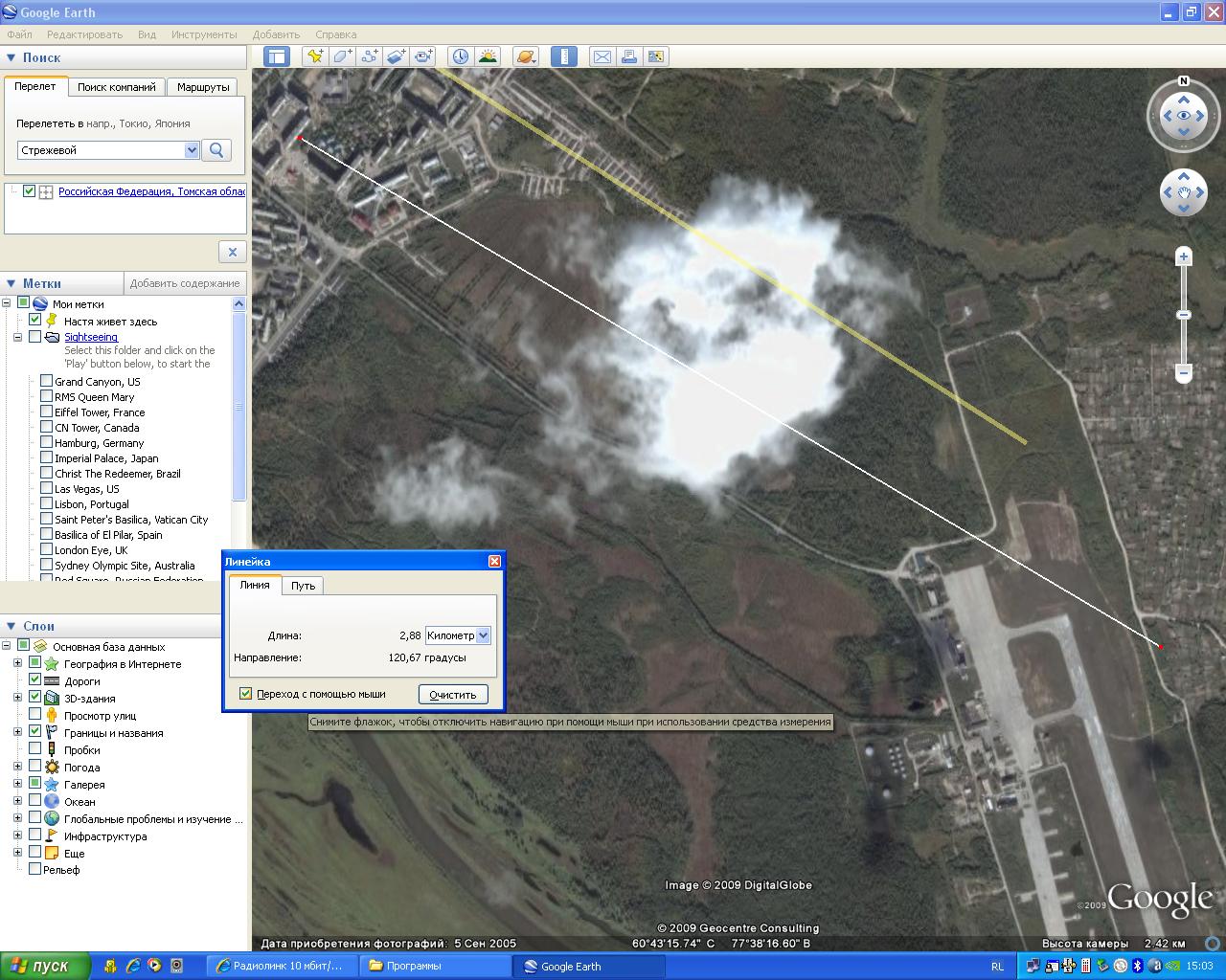

Artem_KS Posted July 10, 2009 Posted July 10, 2009 Судя по запросу, вы планируете соединение в частном порядке. Так же на картинке видно, что линк будет через аэродром. Для такого радиолинка вам обязательно потребуется разрешение, и не факт что вам его дадут и стоить это будет не дешево. Года 4 назад организовывал спутниковый, с обраткой по земле, цены за трафик были удовлетворительными. Вставить ник Quote
