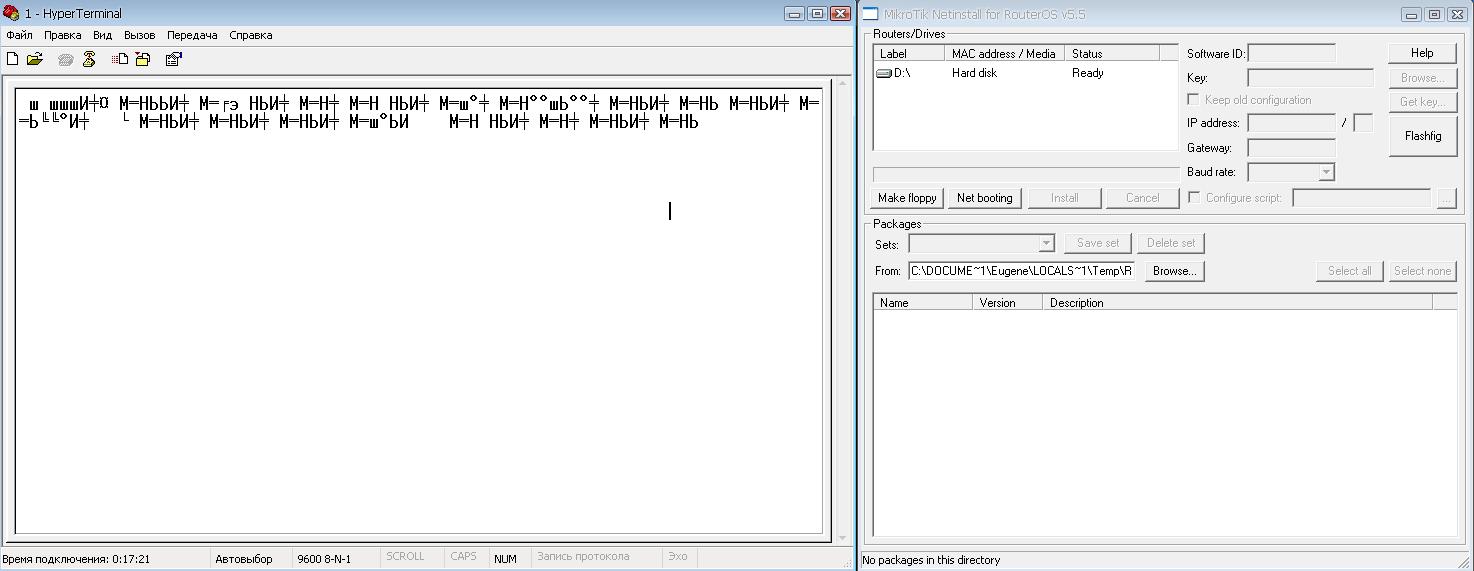

radik101 Posted June 22, 2010 Posted June 22, 2010 1) схема распайки кабеля + собственно кабель - http://www.mikrotik.com/testdocs/ros/3.0/a...ial_content.php2) netinstaller - http://www.mikrotik.com/download/netinstall-3.25.zip 3) запускаем любую терминальную программу(мы юзади стандартную виндовую hiper terminal)с параметрами - скорость 9600, биты данных 8, чётность нет,стоповые биты 1, управление потоком нет. 4)включаем МтиК и видим в терминале - нажмите 2 сек любую кнопку чтобы запустить меню - жмём, появляеться меню-всё что тут нужно сделать это в БУТЕ указать загрузку с ethernet 5) запускаем netinstaller - тискаем кнопочку net booting, и там указываем ip который выдасться мёртвому МтикУ (типа мини дшсп сервер)-указывайте его с учётом того какие ip у вас на компе -с одной подсети имею ввиду, дальше включаем мертый МтиК,в терминале видим уже другие буковки и в netinstaller в правом верхнем краю видим что прога подгрузала наш роутерборд, считала его ID и ключ под вашу лицензию, ниже есть кнопку- кип олд конфигурейш - собственно ставим галку если хочем хтобы настройки оставились, и внузу есть кнопка browse чтобы выбрать собствено прошивку, которую вы неудачно залили, дальше жмём кнопку install и ждём пару минут, он перегружаеться и слышим очень приятный знакомый звук пик-пик ))) Жыл был себе роутербоард RB433AH с картой R52HN. Работал базовой станцией. Нагрузка совсем детскаяя - 3 клиента, трафик не более 1 Мбит. Проработал около месяца и начали наблюдаться ребуты и подвисания (реже) примерно 1-3 раза в сутки. Сначала грешил на перегрев, так как стояла дикая жара. Но жара спала, а ребуты не прекратились... Решил для пробы откатиться с 4.9 на 4.6. Залил через винбокс пакеты 4.6 для mipsbe, зашол в system>package>downgrade, нажал подтверждение. Ждал долго..., но борд так и не загрузился. Кнопки ресетов не помогают, девайс не видится ни винбоксом, ни по вебморде, полный труп, только при включении подмигивают светодиоды езернет портов. Ну взял нульмодемный кабель(распайку проверил), нацепился гипертерминалом, как написано выше, а в ответ практически тишина, только при включении выдает в терминале пару символов: пробел,>,непонятно что, и Р. Вопрос: Я что-то не так делаю или борду пришел конец ? Делаю так: запускаю гипертерминал, потом включаю питание на борд. Неужели возможно так просто убить этот девайс ? Помогите плиз, кто сталкивался с таким, жалко выбрасывать, совсем новый, три месяца как куплен. Вставить ник Quote
SSD Posted June 22, 2010 Posted June 22, 2010 1) схема распайки кабеля + собственно кабель - http://www.mikrotik.com/testdocs/ros/3.0/a...ial_content.php2) netinstaller - http://www.mikrotik.com/download/netinstall-3.25.zip 3) запускаем любую терминальную программу(мы юзади стандартную виндовую hiper terminal)с параметрами - скорость 9600, биты данных 8, чётность нет,стоповые биты 1, управление потоком нет. 4)включаем МтиК и видим в терминале - нажмите 2 сек любую кнопку чтобы запустить меню - жмём, появляеться меню-всё что тут нужно сделать это в БУТЕ указать загрузку с ethernet 5) запускаем netinstaller - тискаем кнопочку net booting, и там указываем ip который выдасться мёртвому МтикУ (типа мини дшсп сервер)-указывайте его с учётом того какие ip у вас на компе -с одной подсети имею ввиду, дальше включаем мертый МтиК,в терминале видим уже другие буковки и в netinstaller в правом верхнем краю видим что прога подгрузала наш роутерборд, считала его ID и ключ под вашу лицензию, ниже есть кнопку- кип олд конфигурейш - собственно ставим галку если хочем хтобы настройки оставились, и внузу есть кнопка browse чтобы выбрать собствено прошивку, которую вы неудачно залили, дальше жмём кнопку install и ждём пару минут, он перегружаеться и слышим очень приятный знакомый звук пик-пик ))) Жыл был себе роутербоард RB433AH с картой R52HN. Работал базовой станцией. Нагрузка совсем детскаяя - 3 клиента, трафик не более 1 Мбит. Проработал около месяца и начали наблюдаться ребуты и подвисания (реже) примерно 1-3 раза в сутки. Сначала грешил на перегрев, так как стояла дикая жара. Но жара спала, а ребуты не прекратились... Решил для пробы откатиться с 4.9 на 4.6. Залил через винбокс пакеты 4.6 для mipsbe, зашол в system>package>downgrade, нажал подтверждение. Ждал долго..., но борд так и не загрузился. Кнопки ресетов не помогают, девайс не видится ни винбоксом, ни по вебморде, полный труп, только при включении подмигивают светодиоды езернет портов. Ну взял нульмодемный кабель(распайку проверил), нацепился гипертерминалом, как написано выше, а в ответ практически тишина, только при включении выдает в терминале пару символов: пробел,>,непонятно что, и Р. Вопрос: Я что-то не так делаю или борду пришел конец ? Делаю так: запускаю гипертерминал, потом включаю питание на борд. Неужели возможно так просто убить этот девайс ? Помогите плиз, кто сталкивался с таким, жалко выбрасывать, совсем новый, три месяца как куплен. У Вас видимо не правильная кодировка в гипертерминале стоит. Вставить ник Quote
radik101 Posted June 22, 2010 Posted June 22, 2010 У Вас видимо не правильная кодировка в гипертерминале стоит.Стоит по-умолчанию, я не менял:эмуляция терминала: ANSIW терминал: VT100 А что нужно поставить ? Вставить ник Quote
SSD Posted June 22, 2010 Posted June 22, 2010 У Вас видимо не правильная кодировка в гипертерминале стоит.Стоит по-умолчанию, я не менял:эмуляция терминала: ANSIW терминал: VT100 А что нужно поставить ? По пробуйте просто ANSI. Вставить ник Quote
radik101 Posted June 22, 2010 Posted June 22, 2010 У Вас видимо не правильная кодировка в гипертерминале стоит.Стоит по-умолчанию, я не менял:эмуляция терминала: ANSIW терминал: VT100 А что нужно поставить ? По пробуйте просто ANSI. Пробовал, ничего не изменилось. Вставить ник Quote

radik101 Posted June 22, 2010 Posted June 22, 2010 Сколько раз перешивал - никогда проблем не было. Но борды видимо разные бывают, на одних максимальное напряжение 28 вольт, на новых пошло 30. Некоторые из новых долго загружаются - более минуты. После перепрошивки пропадают пока питание не передернешь. Главное раньше положенного не выключать. Вы кстати пробовали сбрасывать его замыканием контактов на плате? Конечно пробовал, не помогает. Что-то круто глюкануло видимо. Даже гипертерминал не нацепляется. Я в шоке... Честно говоря был лучшего мнения про это железо... 130 баксов на ветер. Вставить ник Quote

sherwood Posted July 3, 2011 Posted July 3, 2011 только при включении выдает в терминале пару символов: пробел,>,непонятно что, и Р. было такое, скорее всего кабель с неправильной распайкой, сделал по второй схеме из этого мануала http://www.mikrotik.com/testdocs/ros/3.0/admin/serial_content.php и все заработало, было на 450G Вставить ник Quote

sherwood Posted July 3, 2011 Posted July 3, 2011 дык пробовал и по второй схеме тоже дык я не вам писал, а ТС, так как у него в консоли показывает тоже самое что и у меня, когда кабель был спаян не правильно. а что у вас показывает консоль я не знаю :) подключайтесь и пишите что показывает, только кабель возьмите правильный. Вставить ник Quote
Liner's Posted July 21, 2011 Posted July 21, 2011 baud rate 115200 где же ты был раньше)))) сейчас завис второй 433 после перепрошивки, выставил скорость 115200 и всё поехало, спасибо Вставить ник Quote
