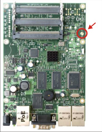

landor Posted March 15, 2012 Posted March 15, 2012 Когда микротик удже включен, нажимаешь на ресет и держишь, пока не услышишь пи-пи. Замыкать контакты на плате нужно для сброса настроек бута, на сколько я помню. Еще бы увидеть эту кнопочку на 433AH никто не подскажет как сбросить в заводские? Вставить ник Quote
Saab95 Posted March 15, 2012 Posted March 15, 2012 Писали же уже что надо замыкать отверткой половинки кружка при подачи питания и до трех писков. Вставить ник Quote
woda Posted March 17, 2012 Posted March 17, 2012 Когда микротик удже включен, нажимаешь на ресет и держишь, пока не услышишь пи-пи. Замыкать контакты на плате нужно для сброса настроек бута, на сколько я помню. Еще бы увидеть эту кнопочку на 433AH никто не подскажет как сбросить в заводские? Вот те самые контакты, которые нужно замкнуть отверткой для сброса в заводские настройки Вставить ник Quote
