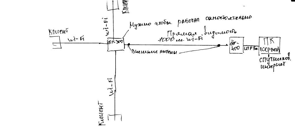

Ну вот рпимерно так нужно сделать, рисунок так себе, где написанно клиенты, у них будут адаптеры с внешними антенами
Решение:
Софт
1. DIR-300 перешивать в Openwrt, режим ставить AP WDS
2. DIR-400 перешивать в Openwrt, режим ставить Stetion WDS
Железо
1. С ягами и так все ясно
2. На стороне DIR-300 поставить сплиттер на две антенны, в зависимости от местности выбираем подходящую секторку или всенаправленку. Но все же стоит ставить дополнительную ТД на раздачу.

Хорошо будет работать, если в точке раздачи использовать 2 точки, соеденённые патч-кордом. От себя до первой точки делаете мост P2P, а третью точку ставите в режиме АР с всенаправленной антенкой. Только в этом случае канал будет работать нормально и на максимальных скоростях. Можно попробовать сделать на двух точках, сделав на раздаче репитер или точку в режиме WDS+AP, но репитеры работают ужасно ( писали, что G700 более или менее работает ), режим WDS+AP есть не во всех точках и железо в обеих точках должно быть на одинаковых чипах ( если атерос на одной, то атерос и на другой ). Кроме всего в точке раздачи тогда должна быть установлена всенаправленная антена не менее 15 дб, а она стоит пару сотен баксов... Скорость в этом случае поделится пополам ( половину скорости заберёт мост, а вторую - раздача ). Так что дешевле и лучше будет приобрести третью точку с простенькой антенкой... Без вариантов...

С двумя ты сможешь сделать только мост на 1 км и всё! По проводам раздать дальше сможешь, но не по радио! Для раздачи по радио в точке раздачи тогда нужна не 17 дб яга, а 15 дб омни, чтобы ты присоеденил к ней точку от своего компа и клиенты смогли прицепиться с другой стороны. Она стоит много денег, всенаправленную самоделку не сделаешь. Дешёвые пипетки в 5-7 дби если и зацепятся на 1 км, то будут работать на килобитной скорости с обрывами. Что тут не ясного?
