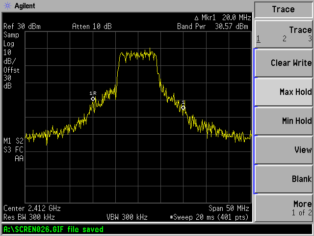

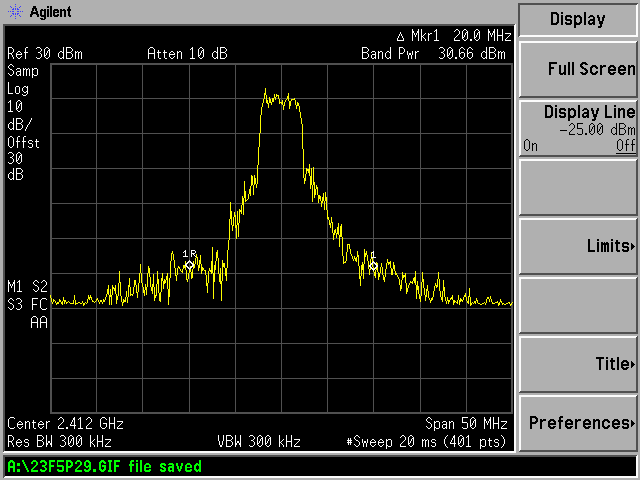

a0xff Posted June 4, 2009 Posted June 4, 2009 тестировали с использованием спектроанализатора нет там 1 Вт. и использовать более 25 dBm смысла нет- начиная с этого порога на них начинается сильное разростание спектра сигнала при практически сохранении полезной мощности. 17-20 dBm самое оно, больше никому и никуда не нужно Вставить ник Quote
nay Posted June 4, 2009 Posted June 4, 2009 тестировали с использованием спектроанализаторанет там 1 Вт. и использовать более 25 dBm смысла нет- начиная с этого порога на них начинается сильное разростание спектра сигнала при практически сохранении полезной мощности. 17-20 dBm самое оно, больше никому и никуда не нужно Ну не знаю, сильного разростания спектра не заметил, по сравнению с другими одноватниками. 17-20dBm с точки зрения спектральной маски конечно лучше, но и на 29 криминала особого нет. Вставить ник Quote
a0xff Posted June 4, 2009 Posted June 4, 2009 других точек на такую мощность у нас нет. подключать манус для сравнения мне показалось дикостью. у меня получились несколько другие результаты на анализаторе. всё равно такие мощности у нас не востребованы, поэтому мои опыты с анализатором лишь подтвердили для нас нецелесообразность использования HP точек. да и 100 мВт в ряде случаев избыточно. 50, с возможностью повышения до 100- самое оно, на эту мощность и ориентируемся при построении линков Вставить ник Quote
