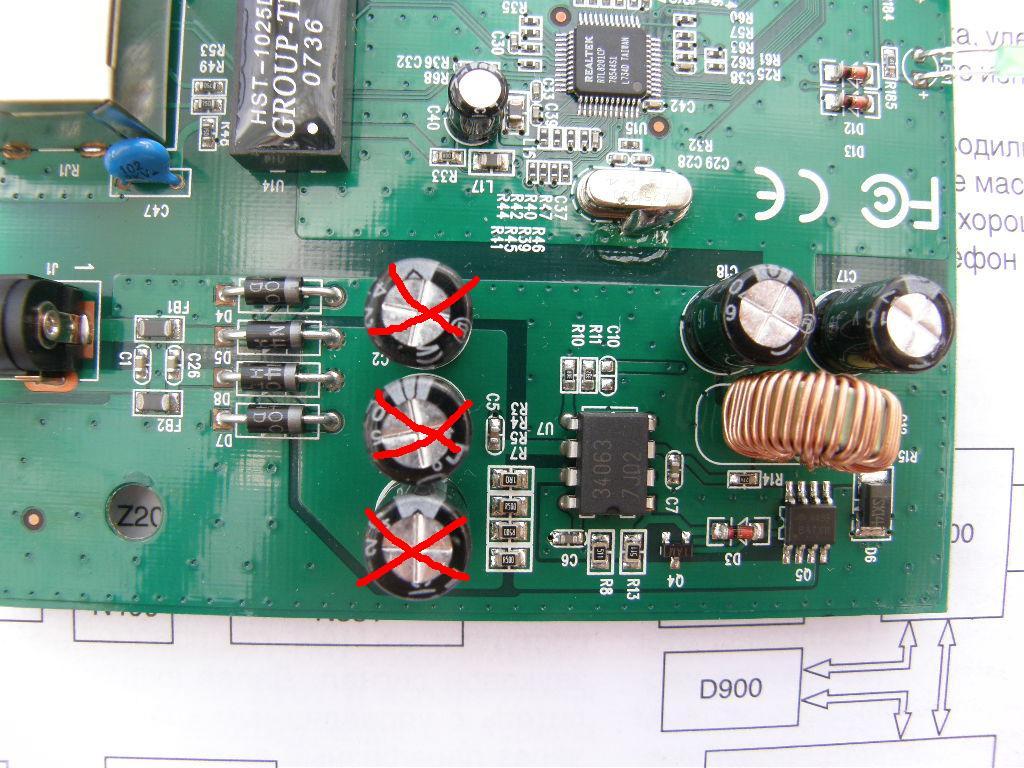

hardms Posted May 26, 2009 Posted May 26, 2009 TL-WA601G Не подоет признаков жизни после эксперементов с POE нашими профеоналами на фото перепаяные кандеры отмечены крестами потому как повзрывались Вопрос что может выйти из стоя еще? Точнее как ее оживить? Вставить ник Quote
Vinetik Posted May 26, 2009 Posted May 26, 2009 TL-WA601G Не подоет признаков жизни после эксперементов с POE нашими профеоналами на фото перепаяные кандеры отмечены крестами потому как повзрывались Вопрос что может выйти из стоя еще? Точнее как ее оживить? Может сгореть и езернет контроллер.. Если так - то купи новую... Вставить ник Quote
hardms Posted May 26, 2009 Author Posted May 26, 2009 смысл в том что неподаеться напряжения на световой диоды тобиш она даже не стартует Вставить ник Quote
paradox_ Posted May 26, 2009 Posted May 26, 2009 подай питание напрямую после преобразователя кондеры два стоят вот туд а сгореть могло что угодно если вы не спец то врядли сможете найти Вставить ник Quote
hardms Posted May 26, 2009 Author Posted May 26, 2009 подай питание напрямую после преобразователя кондеры два стоятвот туд а сгореть могло что угодно если вы не спец то врядли сможете найти а поточнее можно где имено подключить и скока подать напряжение Вставить ник Quote
rsst Posted May 27, 2009 Posted May 27, 2009 TL-WA601G Не подоет признаков жизни после эксперементов с POE нашими профеоналами 34063 греется? Вставить ник Quote

hardms Posted May 27, 2009 Author Posted May 27, 2009 (edited) TL-WA601G Не подоет признаков жизни после эксперементов с POE нашими профеоналами 34063 греется? есть нагрев На lan23 вам же ответили то же самое - вы слабо разбираетесь в теме электроники и ее ремонта, не тратьте свое и наше время Вот меня больше всего задевает то что человек будучи судя по постам не глупый но вставляет свои 5 копеек не в тему проше говоря флудит будучи та том форуме модером, я немогу понять что его задевает сомолюбие что кто-то хочет розобраться сам без помощи сервис центров потому как руки не кривые и голова на плечах имееться, а нащет времени я могу проще сказать если я у тебя отмимаю твое драгаценое время так не пиши тебя некто не заставляет Не в обиду будет выше сказаное но это мое лично субективное мнение. Edited May 27, 2009 by hardms Вставить ник Quote
rsst Posted May 27, 2009 Posted May 27, 2009 есть нагрев если греется ощутимо, то это она или что-то в обвязке. в нормальном состоянии оно должно греться малоощутимо. Вставить ник Quote
hardms Posted May 27, 2009 Author Posted May 27, 2009 прибор показывает 28,2 градуса Вставить ник Quote

hardms Posted May 28, 2009 Author Posted May 28, 2009 Всем спасибо завел ТД в обход преоброзователя Вставить ник Quote
