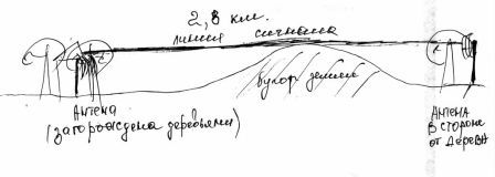

SahaVolc Posted May 24, 2009 Author Posted May 24, 2009 Вот примерный рисунок, (с права налево) от моей точки до возвышенности 500 м а дальше 1,5 км. а DIR 300 подойдет, так как у нас в городе мало что найдешь? Вставить ник Quote
SahaVolc Posted May 25, 2009 Author Posted May 25, 2009 DIR 300 на 2.1 км подойдет, прямая видимость Вставить ник Quote
dolphinik Posted May 25, 2009 Posted May 25, 2009 Если уж решили делать - делайте на нормальном железе/софте. Берите какие-нибудь недорогие микротики и получите в результате куда более радужную картину чем с этими длинками. Вставить ник Quote
prema Posted May 26, 2009 Posted May 26, 2009 а мини-вышки соорудить не проше? ведь ретранслятор вы тоже ведь не на тумбочку в поле ставить собираетесь? может рядом поискать дерево повыше, ветки с одной стороны пообрезать ... Вставить ник Quote
SahaVolc Posted May 26, 2009 Author Posted May 26, 2009 Да, есть теперь возможность поставить на мучту антену.Прямая видиолсть есть Вставить ник Quote
prema Posted May 26, 2009 Posted May 26, 2009 тут где-то пролетали расчёты о том, что пассивные ретрансляторы для кирпичного здания неэффективны. с земляным горбом может быть подругому, но ведь на горбе тоже констукцию городить надо?, мб на месте легче сделать будет? вроде кризис сейчас, металл подешевел ... если есть возможнось, расположите вышку на каком-либо возвышении, либо с крыши начните её строить ... только подумайте о прочности конструкции, т.к. даже фа20 имеет достаточно большую парусность, и при порывах ветра её будет "рвать", а тарелу так вобще, в тарелке есть смысл перенести крепление поближе к краю, и использовать шайбы - в большинстве небольшие (до 1.6м) тарелки расчитаны на крепление на стену, где сильных порывов небывает, а на "незащищённых" крышах и мачтах они не живут долго (даже кронштейн может порвать), есть смысл подумать о зеркале-решётке из 3-4х уголков и хорошего сварщика вполне можно соорудить мачту на 5-7м, если её поставить на крыше 1этажного дома получите до 10м высоты подвеса. только при проэктировании и изготовлении помните, что жизнь - одна, и к изготовлению нужно относится добросовестно. покраска контрукции так же далеко не лишняя, а заземление - обязательно !!! Вставить ник Quote
