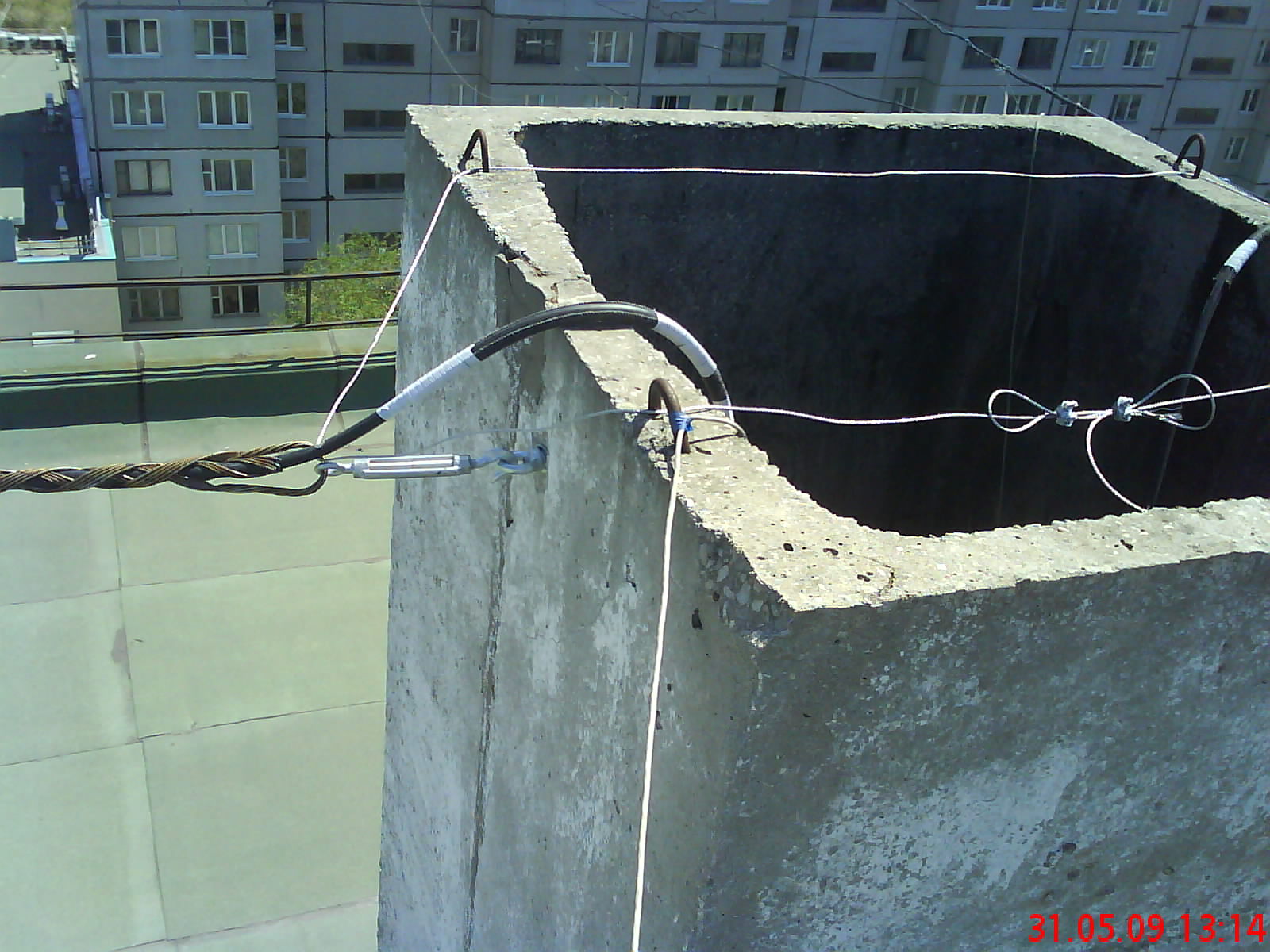

Radus Posted May 31, 2009 Author Posted May 31, 2009 (edited) Вот такое крепление кабеля. За бетонный короб вентиляции рым-гайка-шпилька на М12 к ней тарлеп на М14 и навивочный НСО подвес. Поидее держаться должно нормально. Хотя эта бетонный короб не сильно внушает доверия... Натягивать в струну сильно не стали, провисы получились примерно по 2-3 метра. Edited May 31, 2009 by Radus Вставить ник Quote

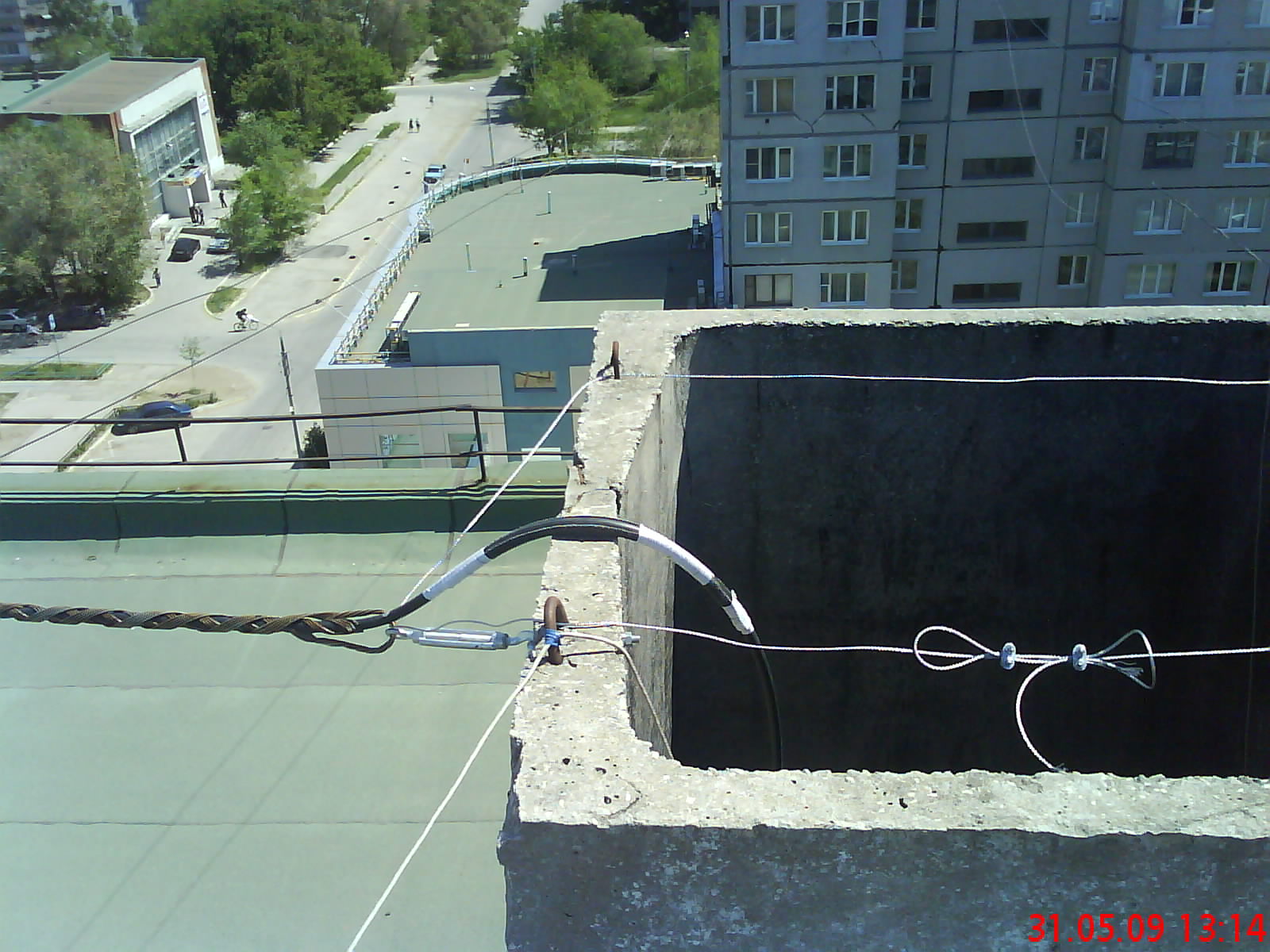

[anp/hsw] Posted June 2, 2009 Posted June 2, 2009 руки таким отрывать надо по самую задницу :) на третьей фотке видно капитальную стену лифтовой, и нет ведь, всеравно за вентиляцию закрепили. да, высоты прибавляет, а вот крепости нету - бетон сильно тонкий, может и за 3 года разрушиться весь. Вставить ник Quote
2go Posted June 2, 2009 Posted June 2, 2009 руки таким отрывать надо по самую задницу :) на третьей фотке видно капитальную стену лифтовой, и нет ведь, всеравно за вентиляцию закрепили. да, высоты прибавляет, а вот крепости нету - бетон сильно тонкий, может и за 3 года разрушиться весь. у нас висит пролет 200м тяжелого "толстого" (во всех смыслах) кабеля 5 год, а вот если о парапет перетрет волокна, не знаю уж ка как на счёт рук, а вот задницу то точно разорвут :) Вставить ник Quote

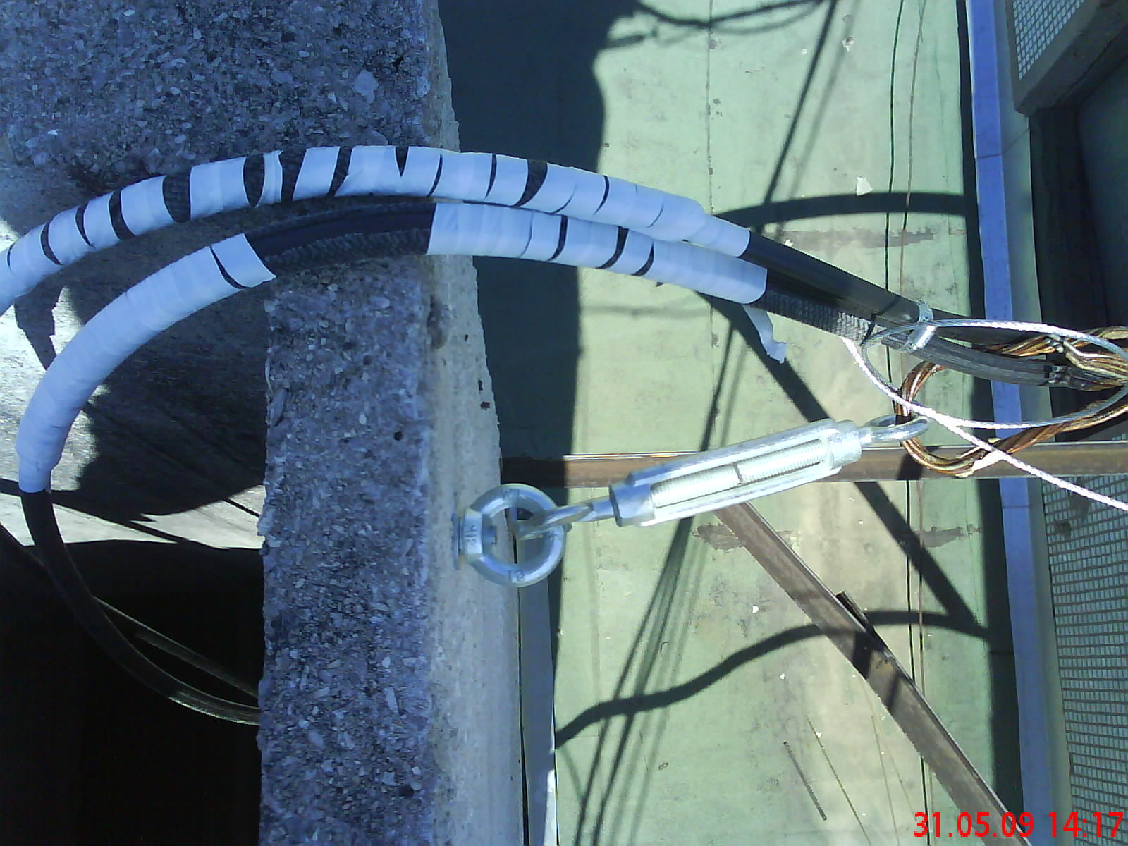

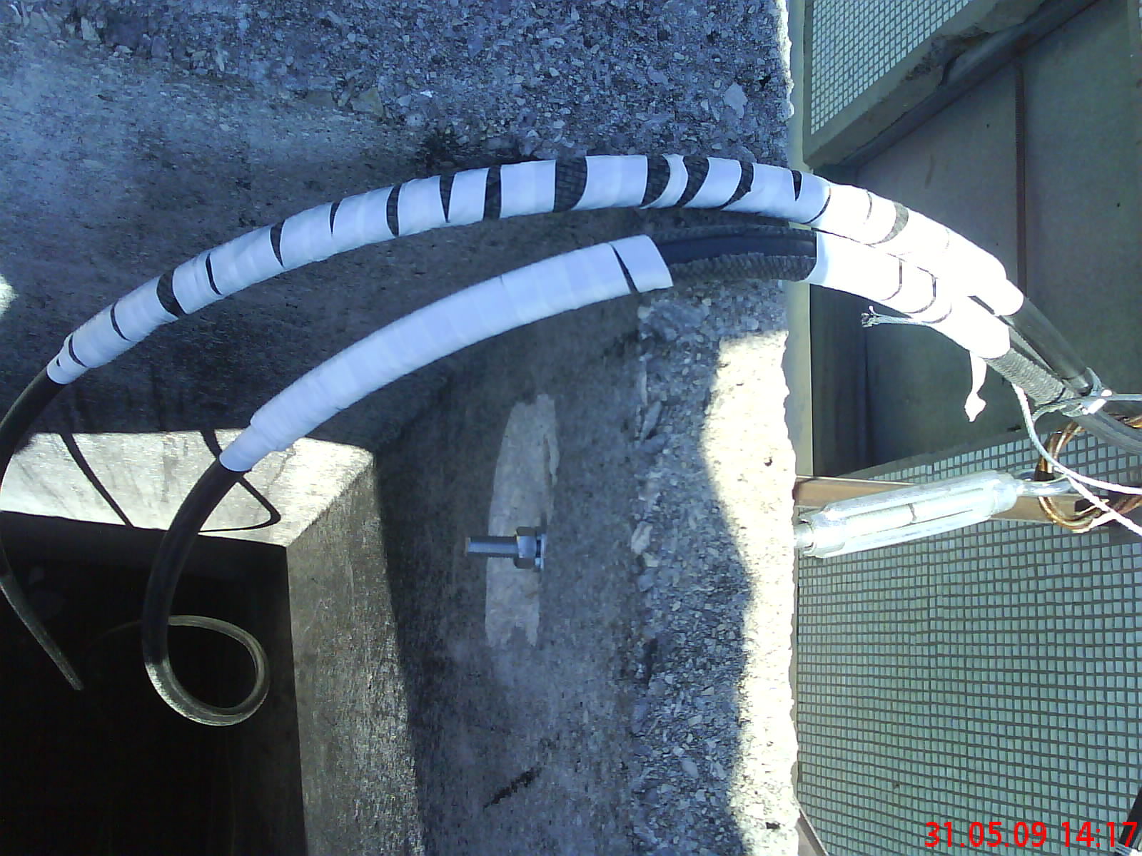

[BFC]_LasT Posted June 2, 2009 Posted June 2, 2009 мда а вот пластину железную подложить не догадались под г...айку Вставить ник Quote
Radus Posted June 3, 2009 Author Posted June 3, 2009 руки таким отрывать надо по самую задницу :) на третьей фотке видно капитальную стену лифтовой, и нет ведь, всеравно за вентиляцию закрепили. да, высоты прибавляет, а вот крепости нету - бетон сильно тонкий, может и за 3 года разрушиться весь. За лифтовую крепить слишком низко получается, кто будет ходить по крыше будет натыкаться на кабель могут и порезать. Поэтому решили крепить чем выше тем лучше. мда а вот пластину железную подложить не догадались под г...айкуШайбу подложили :) видать маловата оказалась. Вставить ник Quote
