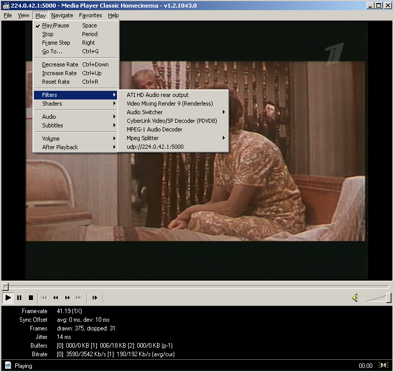

Kirya Posted May 23, 2009 Posted May 23, 2009 (edited) Wmpc-ht попробуй.http://www.xvidvideo.ru/content/category/1/1/2/ Желательно с mpeg2 декодером от Cyberlink PowerDVD. он udp не понимает понимает(Hint: "@" просто нужно убирать из URL) Юзайте VLC + нормальный пакет кодеков на стороне клиента.Vlc не использует сторонние кодеки, кроме собственных встроенных. Edited May 23, 2009 by Kirya Вставить ник Quote

Kirya Posted May 24, 2009 Posted May 24, 2009 Kirya как открыть udp://xxxx ?там такого нет! пиши в открыть файл, устройство и тд. он не понимает, скиньте куда нить свою установку :) Всё он понимает.File->Open-> адрес и open. В первичных фильтрах у тебя mpeg ps/ts/pva включен ? Сборка у меня для x86 1043-я (как это и видно на скриншоте), для x64 (сейчас проверил) последняя 1120-я - тоже все работает. Вставить ник Quote

Kirya Posted May 25, 2009 Posted May 25, 2009 Скрин этого момента сними. Что-то ты не так делаешь. Вставить ник Quote
