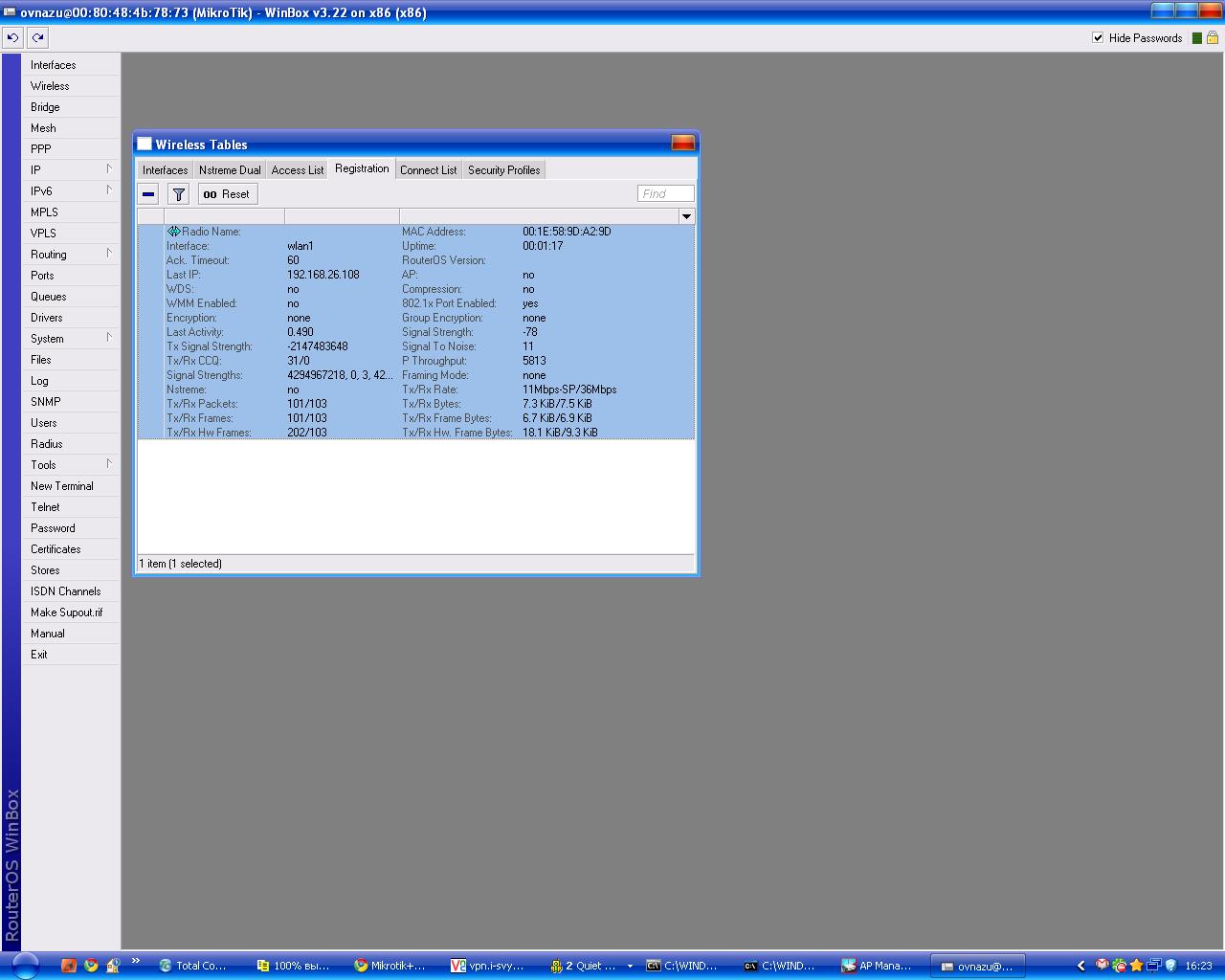

OvNazu Posted May 19, 2009 Author Posted May 19, 2009 вот что показывает клиента который находиться на расстоянии 2 км. Подкажите уважаемый ALL. не могу понять. может карточка полетела. Вставить ник Quote

OvNazu Posted May 19, 2009 Author Posted May 19, 2009 dwa-520 не умрет при 24 дб? от карточки до круговой антенны порядка 6 м не сильное ли затухание? Не мог бы ты мне объяснит почему такое несогласование между микротиком и манусом? Знаю что с cisco работает. Вставить ник Quote
rsst Posted May 19, 2009 Posted May 19, 2009 dwa-520 не умрет при 24 дб? от карточки до круговой антенны порядка 6 м не сильное ли затухание? 1. не умрет. у меня в форсмажорных обстоятельствах (некотакт в кабеле) работала на 26dbm около месяца. 2. нет, не сильное. но если такой уровень у клиента, то либо проблемы в клиентском АФ тракте, либо таки неконтакт или водичка на раздающей антенне. Вставить ник Quote
