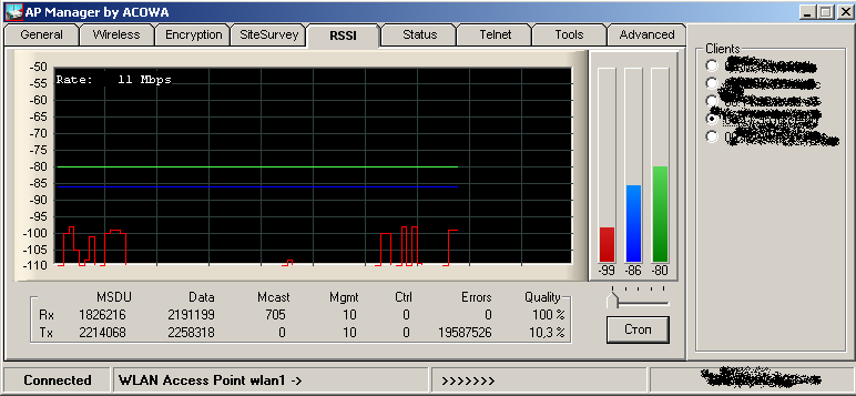

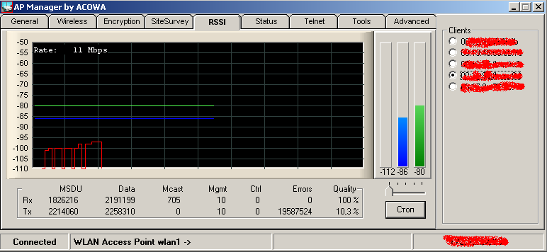

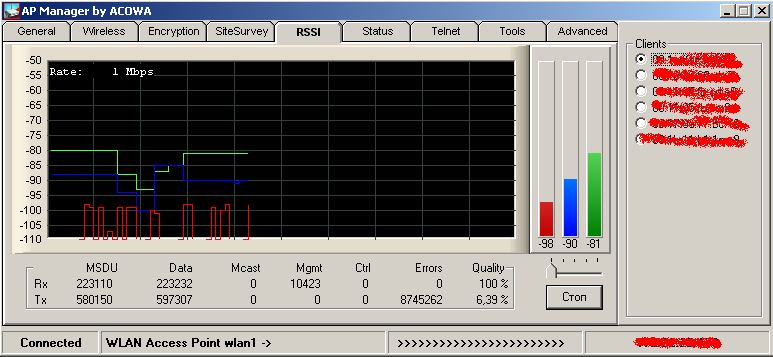

теперь проблема: меняю базу на новый прошитый длинк и идентичными настройками, вижу резкие скачки сигнал шума от -115 до -99, так же Remote и Local RSSI сильно отличаются хотя должны быть приблизительно равны и скорость не поднимается выше 60кбайт/сек... эта картина наблюдается только на новом длинке, t s 14 показывает подозрительный результат 24... каков диагноз? в гарантийку?
На прием все в порядке. проблемы только на передачу. Проверьте кабель и антенну, возможно их КСВ больше 2, от того и такие проблемы. Надеюсь не забыли включить только Ant1.
беру точку которая стояла раньше, прикручиваю разъём, втыкаю разъём, питание: приём и передача почти равны (порядка -75-80), сигнал/шум около -95-98 (к сожалению пока не могу сделать скринов, т.к. пока работает эта самая новая точка), отключаю её и подключаю новую и картина вот такая как на скринах, уровни от всех юзеров скачут, и сигнал/шум почти у всех постоянно падает до -115, возможно проблемы и в разъёма, но точка на гарантии и вскрывать не буду - наклейка.

ещё серия тестов
