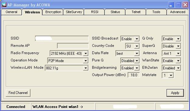

boo Posted May 11, 2009 Posted May 11, 2009 канал на 2100 ББ, антеннки 18 Дб панельки, но вроде все хорошо, но пинг оставляет желать лучшего в среднем 80-90, бывает скачет до 120, 1 из 20-30 пропадает совсем что можно еще придумать чтобы улучшить пинг? Вставить ник Quote
2bit Posted May 11, 2009 Posted May 11, 2009 +Добавлю. Есть сомнения, что антенны направлены не идеально друг от друга. Делалось на глазок. Вставить ник Quote
RAW Posted May 11, 2009 Posted May 11, 2009 Параметр Data Rate занижайте до приемлемого результата. Вставить ник Quote

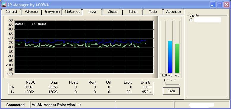

Vladish Posted May 12, 2009 Posted May 12, 2009 канал на 2100 ББ, антеннки 18 Дб панельки, но вроде все хорошо, но пинг оставляет желать лучшегов среднем 80-90, бывает скачет до 120, 1 из 20-30 пропадает совсем что можно еще придумать чтобы улучшить пинг? Из приложенного скина видно, что канал используется -43, не знаю как в теории, но на практике, т.е. на своем линке скажу что на таких каналах(выставлял на -36), шкалы в попугаях показывали в идеале, а вот пинг возрос до 200-300мс, коннект до дальней точки по радио отсутствовал, вообщем связь легла.... После выставил поближе к стандартным (-6) все работает отлично. Я где-то поднимал недавно здесь тему по поводу использования 2100ББ на нестандартных частотах. И опять же правильно сказали, что не нужно стремиться к максимальным скоростям, лучше вручную зажать до 24-38МБит\сек Вставить ник Quote
fastvd Posted May 12, 2009 Posted May 12, 2009 скорость вручную высавь!!!!!!помогает в 50% случаев...и ещё вернись по ближе к плюсовым каналам, антена может быть не расчитана на несущею частоту такую на минусе большом, поставь не панельки а напрямленные решотки...должно помочь..если не прокатет-меняй на наносы,буллеты,ТиКи -точки новые и теперь там совсем другие чувствутельности,надёжности,скоростя и т.д...не прокатет-на 5 ггц уходи, а то было на 2100 что все показатели просто БОМБА-а не работало-эфир убитый..убежали на 5 ггц на тиках-работает пока) Вставить ник Quote
