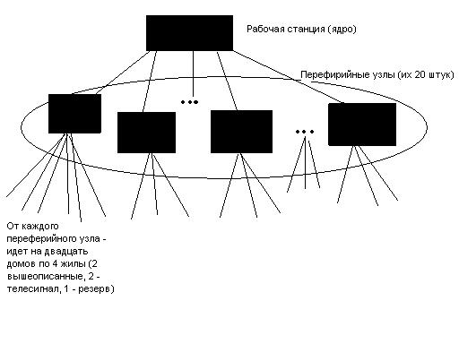

next83 Posted May 8, 2009 Posted May 8, 2009 Добрый день! Данная тема названа так, ибо я не представляю из себя как админ ничего, однако нахожусь на оной должности. Кроме того, даже оборудование ещё не куплено, что тоже рождает вопрос. Не выбрана также технология, по которой сеть будет строится. Я достаточно быстро учусь, но помощь необходима. Вот вся информация, которая есть: На фирме кабельного телевидения было решено провести Internet. Перешли на опто-волокно, проложив его растянутой в линию "зведой" :рабочая станция, 20 переферийных узлов, от каждого из них - кабель до 20 домов. Получается, до каждого дома доходит 4 жилы, одна из который занята теле-сигналом. Предполагается, что 2 жилы будут заняты сетью(одна жила - вход, вторая - выход), а одна останется в резерве. Кроме того, необходимо отметить, что кроме услуги Internet каждый клиент должен быть участником локальной сети, где будет игровой сервер, сервер с фильмами. Трафик на базу поставляется равным 10 Гбит/с. Бэкбон - перифирия - 10 Гбит/с, перифирия - 1 Гбит/с до каждого пользователя доходит 8-10 Мбит/с (кстати говоря, по дому расходится всёбудет по витой паре). Такая скорость нужна для цифрового телевидения + инет. Вот всё, что ДАНО. Осталось заметить, что я прошу не слишком изощряться в сленговых выражениях - в них не силен. Прошу быть терпимыми - да, я юзер и проч, но я в процессе совершенствования. Любые ссылки только приветствуются - всё почитаю. Заранее благодарю всех, кто поможет. Думаю, это будет не самая нетронутая тема на форуме, так как, думаю, нас таких много. Вопросы ниже. Первый вопрос заключается в том, какую технологию, удовлетворяющую вышеописанным параметрам выбрать. Второй: какое оборудование для этого необходимо. Оговорюсь - денег не много - на все уровни Cisco не поставим. Рассматривается варианты двух производителей D-Link и HP ProCurve. А также решается, что именно нужно на каждом из уровней. Вставить ник Quote

woddy Posted May 8, 2009 Posted May 8, 2009 сори, прочитал невнимательно. уровень ядра: 20 домов = 20 х 100 = 2000 квартир на переферийный узел. это около 1000 клиентов. на 1000 клиентов хватает 1гбит магистрали, значит 10г - деньги на ветер. при необходимости легко поднимается транк 2х1гбит но в ближайшие 2 года это не понадобится. езернет гонять по одному волокну (wdm) пусть остается 2 волокна в резерве. цена почти не отличается уровень доступа: на доступ длинк 3028 / 3052 опять же одно волокно wdm гигабит. иптв - пока не актуально. маркетинговая фишка при жесткой конкуренции. у вас как с конкурентами то? Вставить ник Quote

next83 Posted May 8, 2009 Author Posted May 8, 2009 20 узлов*20 домов*100 квартир = 40000 машин Вставить ник Quote

woddy Posted May 8, 2009 Posted May 8, 2009 > Позволь разобраться, то есть все задуманные моим шефом услуги, в том чиле и IPTV обычными каналами, > возможны и при схеме ядро - перефирия =1 Гб/с да, возможны при не более 1000 пользователей на перефирийном узле. сколько каналов надо? 60 достаточно? 60х5 = 300мбит. 700мбит под интернет остается. 700мбит на 1000 пользователей хватает вполне. как кончится - можно 2х1гб в транк объединить. > перефирия - дом: затрудняюсь - какая здесь скорость? т.к. ТВ будет идти мультикастом - то на дом тоже 1гбит надо канал. для твоей сети можно придумать много различных логических схем. от выбора логической схемы будет зависеть и выбор оборудования. Вставить ник Quote
next83 Posted May 8, 2009 Author Posted May 8, 2009 (edited) Всё зацикливается на заказе. Сказано - "10 Гбит/с от ядра". Отсюда и пляшу. Подскажите, пожалуйста, логическую схему при ДАННЫХ параметрах Edited May 8, 2009 by next83 Вставить ник Quote
