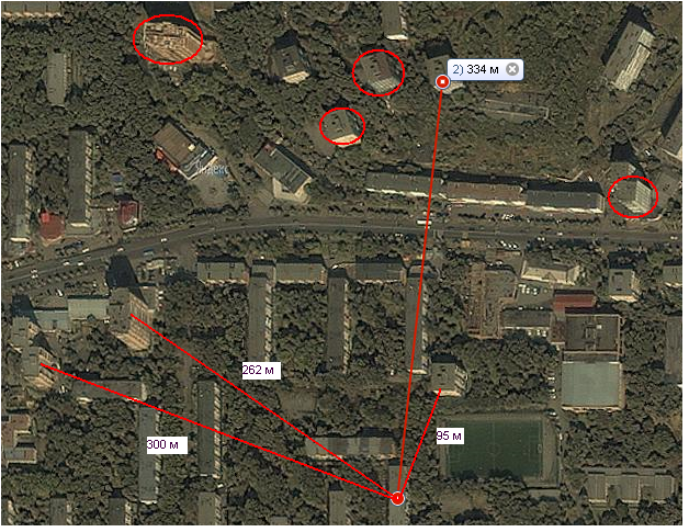

Здравствуйте! Нужны ваши советы? Вот прикладываю простенькую схему. Для домов выделенных кругом подключение пока не планируется ( но возможно будет). Все дома до которых проведены линии это многоэтажки от 9 до 15 этажей, а дом где БС 5 этажей (БС будет на крыше) Получается БС не выше, а ниже всех!. Соответственно будут подключаться квартиры последних этажей, окна которых смотрят прям на БС. В принципе был в этих домах крыша хорошо просматривается прям из окна, т.е получается прямая видимость.
Клиентов планируется с дома 2-4. Скорость от 128 до 800 кбит.
вопросы.
1) В качестве БС планируется Микротик RB\411AH, Какие антены посоветуйте? (я думаю что секторные) с каким углом по горизонтали и вертикали с каким КУ?
2) Возможно ли БС ставить именно ниже всех клиентов, т.к она на 5 этажки, а клиенты с 9-15 этажек.
3) И какое оборудование посоветовали бы в качестве клиентского может есть с таким же расширенным диапазоном как и у Микротика, но только не сам микротик? (Очень бы хотелось не выносить его на улицу у клиентов, расстояния в принципе не большие, конечно не через стену, хотя бы через окно) Также интересно если с дома подключаться 3 человека , а они соседи и окна у них рядом, то как избежать чтобы они друг другу не мешали?
4) И ещё такой вопрос какие радиокарточки лучше использовать? как карточка R52?

1) Про Микротик не в курсе, антенны на таких расстояних пайдут практически любые, если будете сами их делать можно банки папробовать (будет мало сделаете к ним рупора), если покупные то в пределах 10-15 dBi
2) В теории возможно, нужно смотреть на диаграмму направленности центральной антенны. На вашем месте я БС поставил бы на дом 95м, а с 5ти этажки прокинул бы витуху.
3) Если БС Микротик лучше к нему микротики подрубать имхо. Через окно всё заработает на раз, через бетон врятли. Соседи мешать не будут, тк антенны у них будут направленные.
Варианты кроме вайфая не рассматривали? Оно конечно может и ни чего, возможно даже заработает, имхо оптика надёжнее и скоростнее в разы. Если туго с оптикой можно витух накидать на 300м можно 10 мегбит завести. Как вариант поставить старые добрые 2100 апэшки загнать их в режим точка-много точек.

С парой и оптикой не хочу связываться . (на той 9 этажке всё время на крышу лазят всякие бомжи, там не безопасно оставлять оборудование) бюджет на БС 20 000-24 000 руб. Вот меня интересует какие антенны секторные (с каким градусом по вертикали) посоветуете? Ну а по клиентскому оборудованию я не знаю даже что брать. Хотелось бы конечно чтобы АП Встроенная в панельную антенну была но не слишком дорогая до 5 000 р. И в идеале чтобы на Азеросе и диапазон от 2.3 ГГц. И ещё какой кабель с самым низким затуханием от точки до антенны? Times LMR-500 или 900 подойдёт? длина от 1 до 4 метров.

1. Зависит от диапазона. Лучше 6 по 60 конечно, но можно и 4 по 90 или 3 по 120. Зависит от местности и количества клиентов.
2. Можно, но лучше так не делать. Этим вы уменьшите площадь покрытия своей БС.
3. Микротик. Стены, окна, забудте. Вынос обязателен.
4. Их и использовать. Есть множество аналогов или китайского нонейма, но тут как повезет. По нонейму из всего что пробовал было много брака.
