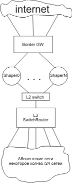

Quazy Posted April 27, 2009 Posted April 27, 2009 (edited) Поделитесь, пожалуйста, соображениями, а лучше практикой :) распределения нагрузки на несколько шейперов. Схема примерно такая (в аттаче). Т.е. имеется некоторое кол-во абонентских /24 сетей, шлюзом прописан L3 SR (соответственно на нем подняты ip интерфейсы), далее стоит шейпер (на который с L3 по default маршруту заворачивается трафик). Настал тот час, когда один PC перестал справляться, апгрейдить его нечем. Сейчас стоит core2duo 3.33Ghz, FreeBSD7, драйвера для em от яндыкса. Попробовали воткнуть core2quad 3Ghz - не оттянуло... Нужно каким-то образом распределить нагрузку на несколько шейперов, прозрачно для клиента. L3 - поддерживает PBR, OSPF (ECMP). Edited April 27, 2009 by Quazy Вставить ник Quote
[GP]Villi Posted April 29, 2009 Posted April 29, 2009 а что мешает ручками маршруты раскидать? или вам обязательно динамику надо? Вставить ник Quote
Quazy Posted April 29, 2009 Posted April 29, 2009 Ну "ручками" в policy based routing можно голову сломать, а несколько дефолт-маршрутов он не понимает, точнее понимает, но один работает как мастер, второй как слейв, т.е. по второму траф бежит при падении первого. А хочется каким-то образом сделать распределение нагрузки. Вставить ник Quote

Quazy Posted May 3, 2009 Posted May 3, 2009 Ну так нужно создать правило для маршрутизации (подставление next hop) для каждой /24 в каждую + несколько default для раскидывания по разным гейтвеям. Итого при /19 сети можно посчитать :) Вставить ник Quote
photon Posted May 4, 2009 Posted May 4, 2009 (edited) Поделитесь, пожалуйста, соображениями, а лучше практикой :) распределения нагрузки на несколько шейперов. Чтобы не возиться с маршрутизацией, проще и оптимальнее делать балансировку и failover на 2-м уровне. Шейперы сделать мостами, убрать L2-свич, а на L3-свиче и border gw включить LACP (он же 802.3ad) или EtherChannel (если L3-свич и border -- это оборудование Cisco). Такое решение работает в нескольких известных мне сетках. Единственный недостаток -- на всех шейперах придется держать полные наборы правил, поскольку распределение юзеров по шейперам непредсказуемо. Но это не проблема, если используется dummynet с динамическими пайпами в случае FreeBSD или же правильный классификатор в случае Linux. Edited May 4, 2009 by photon Вставить ник Quote
