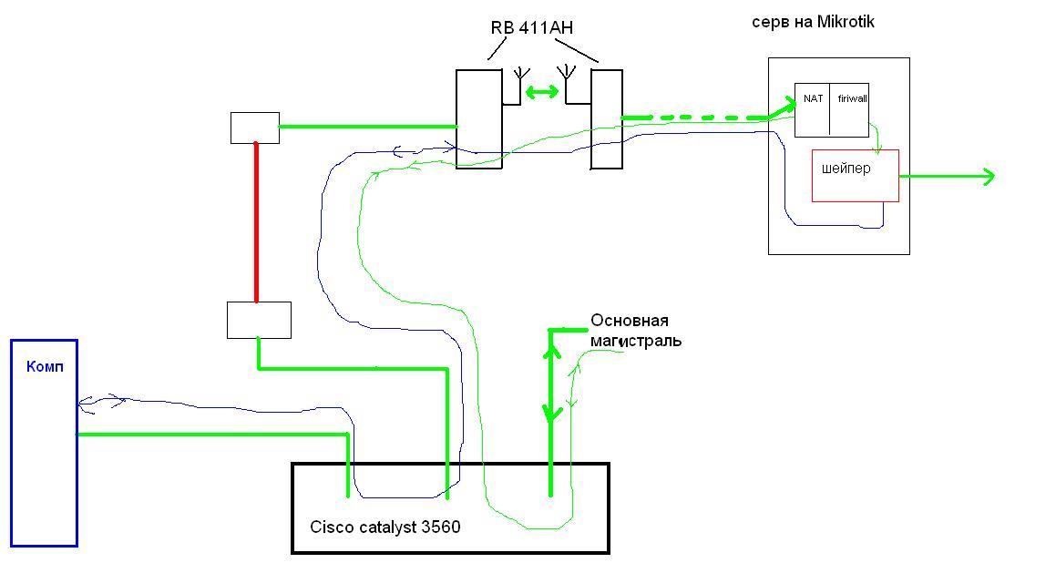

Есть Cisco catalyst 3560,к которому через медиаконвертеры подключена плата RB411AH,которая прозрачным радио мостом работает с такой же и будет гонять инетовский трафиг на главный серв.
Теперь есть комп находящийся в метрах 50 от Cisco,на этот комп нужно от нашего сервера прогнать 512кб-1МБ трафика.
Напрямую подтянуть к нашей плате комуникацию не как нельзя.
Владельцы Catalist-а говорят подымайте dot1Q trunks на вашем обородование,и втыкайте свой комп в Кошку.
На кошке они все сами настроят. Остаеться только закольцевать у себя трафик.
Вопрос-как настроить dot1Q trunks на Mikrotik?
И попутный вопрос что такое dot1Q-я так понимаю это протокол для кольцевания двух VLAN? а то читал читал так и не понял как работает))
Насколько ли целесообразно подымать на RB411 это дело? или все таки уж лучше на ПСюке(главный серв)?

dot1Q = 802.1Q = стандарт, описывающий организацию VLAN в одном физическом линке. Цисководы Вам правильно советуют. Делайте на Микротике (именно на нем, на мостах ничего делать не надо) 2 влана - в один пихаете инет-трафик, во второй - трафик компа. Номера вланов скажите цисководам. Вот и все.
Edited by Alexandr Ovcharenko
микрики при коннекте ВДС бриджом пропустят все вланы, либо между ними туннель поднять и бриджануть с эзерами
