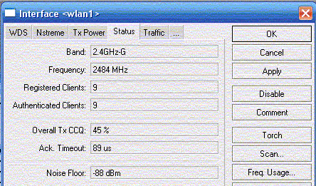

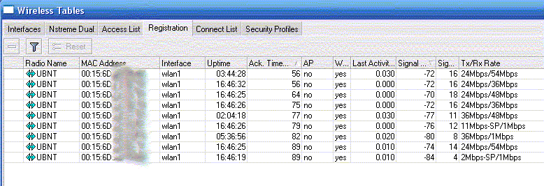

perun Posted April 20, 2009 Posted April 20, 2009 Добрый всем день... Пишу по поводу проблемы между Наносами и Микротиком.И что поражает ,что Наносы тупо рекламируют скрывая их очень существенную проблему,проблему не любительскую,а проблему больших WI-FI станций построенных на дорогих хороших Микротиках.Микротики работали с dd-wrt и d-link 2100 в идеале-это было видно по уровню сигнала и качеству канала ccq,но это оборудование уже старое и изза питания не удобно в установке,часто кабель питания надо заводить оч далеко(короче не удобно). Другое дело Наносы,но со временем после установки было замечено что валится база ,у всех клиентов выростает пинг и идут обрывы особенно когда вечер(много юзеров).Честно можете не говорить мне о прошивках ,перебрали все и платные тоже.Все варианты бридж и роутер,вариант external c антенной тоже беспонтовый и вообще проблема в несовместимости самого железа.Проблема на проблеме первая ACK Timeout который с Микротиком невписуется не в какие рамки,допустим расстояние 200 метров а микротик его видит как 60 километров,отсюда переповторы,пинг,обрывы.Потом Микротик дает 30,5М-б,а а ubnt 15-22 M-б,хотя у нас показует переодически 30,5M-б и на Наносе,мы из нескольких Наносов зделали кирпичи и даже разбирали,внутри )убожество тупо D-link 300 только с радиатором.Теперь проблема до ubnt все базы работали в идеале а теперь незнаю снимать тупо все Наносы.....Если ктото знает чтото интересное пишите ,спасибо.... Вставить ник Quote
ivcrash Posted April 20, 2009 Posted April 20, 2009 Не совсем понял, базой ставите Наносы? Просто я было дело тестировал наносы, Dream WIFI NanoStation2, но в качестве клиента. В качестве базы использовал Микротик RB433. Все отлично работало. Без потерь и каких либо обрывов, пинг стабильный. Вставить ник Quote
SSD Posted April 20, 2009 Posted April 20, 2009 Добрый всем день... Пишу по поводу проблемы между Наносами и Микротиком.И что поражает ,что Наносы тупо рекламируют скрывая их очень существенную проблему,проблему не любительскую,а проблему больших WI-FI станций построенных на дорогих хороших Микротиках.Микротики работали с dd-wrt и d-link 2100 в идеале-это было видно по уровню сигнала и качеству канала ccq,но это оборудование уже старое и изза питания не удобно в установке,часто кабель питания надо заводить оч далеко(короче не удобно). Другое дело Наносы,но со временем после установки было замечено что валится база ,у всех клиентов выростает пинг и идут обрывы особенно когда вечер(много юзеров).Честно можете не говорить мне о прошивках ,перебрали все и платные тоже.Все варианты бридж и роутер,вариант external c антенной тоже беспонтовый и вообще проблема в несовместимости самого железа.Проблема на проблеме первая ACK Timeout который с Микротиком невписуется не в какие рамки,допустим расстояние 200 метров а микротик его видит как 60 километров,отсюда переповторы,пинг,обрывы.Потом Микротик дает 30,5М-б,а а ubnt 15-22 M-б,хотя у нас показует переодически 30,5M-б и на Наносе,мы из нескольких Наносов зделали кирпичи и даже разбирали,внутри )убожество тупо D-link 300 только с радиатором.Теперь проблема до ubnt все базы работали в идеале а теперь незнаю снимать тупо все Наносы.....Если ктото знает чтото интересное пишите ,спасибо.... не асилил. Вставить ник Quote
perun Posted April 20, 2009 Author Posted April 20, 2009 Нет базы у нас Микротики и если говорить об том чтоб ставить ubnt базами ,ну мягко сказать-это ребячество.У нас сотни клиентов.Проблема именно база Микротик,клиент ubnt.И если порыться в инете то мой пример не единственный.Самое обидное когда начинаешь ставить ubnt сначала всё хорошо,а потом в одно мгновение ...трещат все базы....и теряем клиентов! Вставить ник Quote
MaXToP Posted April 20, 2009 Posted April 20, 2009 наносы не являются операторским оборудованием ! Стандартный атхерос-референс типа 2100 + стандартный линукс с мад-вифи + удобная коробочка с антеной. И если к этому так относится, то все нормально работает, без проблем и все очень хорошо за свои деньги. Не надо вешать более 10 клиентов на сектор, рекомендуется клиентам ставить их в режиме рутера, чтобы броадкастовый и прочий мусор отсекать. Тогда никаких обрывов и потерь пакетов не будет. Больше года использую кучу МТ баз + наносы, если сеть в мусорку не превращать, все работает нормально и все довольны Вставить ник Quote
Nick_name Posted April 20, 2009 Posted April 20, 2009 если сеть в мусорку не превращать, все работает нормально и все довольны и это правда.. за сетью нужно следить, не будешь следить, все ляжет, даже самая оптическая и управляемая. Вставить ник Quote
perun Posted April 20, 2009 Author Posted April 20, 2009 Ну я скажу как бы не первый год этим занимаемся и в принципе обо всех проблема с WI-FI знакомы.А насчёт 10 клиентов на сектор ето зависит от микротика...у нас и 40 работает и 50 на 1 секторе без проблем.По ходу недавно мы запустили ещё новые базы на микротиках и приципили туда новых клиентов по 5 на сектор с хорошим уровнем сигнала,хорошая видимость,а оборудование NS2.Завалили и новые базы помимо старых.Как я и коллеги не извращались с ubnt результат нулевой... Вставить ник Quote

perun Posted October 26, 2009 Author Posted October 26, 2009 (edited) В принципе проблема решена.UBNT в wifi сетях должно работать без D-linkov,Dirov и им подомными устройствами ,особенно если в D-linkah Realteckovskiy чипсет.....короче у них постепенно вырастает ask timeout и начинает валиться база,а сами ubnt c прошивкой 3.5 AirOs работает отлично я доволен. Edited October 26, 2009 by perun Вставить ник Quote
perun Posted October 26, 2009 Author Posted October 26, 2009 (edited) Да забыл ещё упомянуть по поводу аск timeouta если ubnt в роутере не забудьте PPPoE MTU/MRU изменить с 1492 на 1480 изза этого растёт аск.... Edited October 26, 2009 by perun Вставить ник Quote
