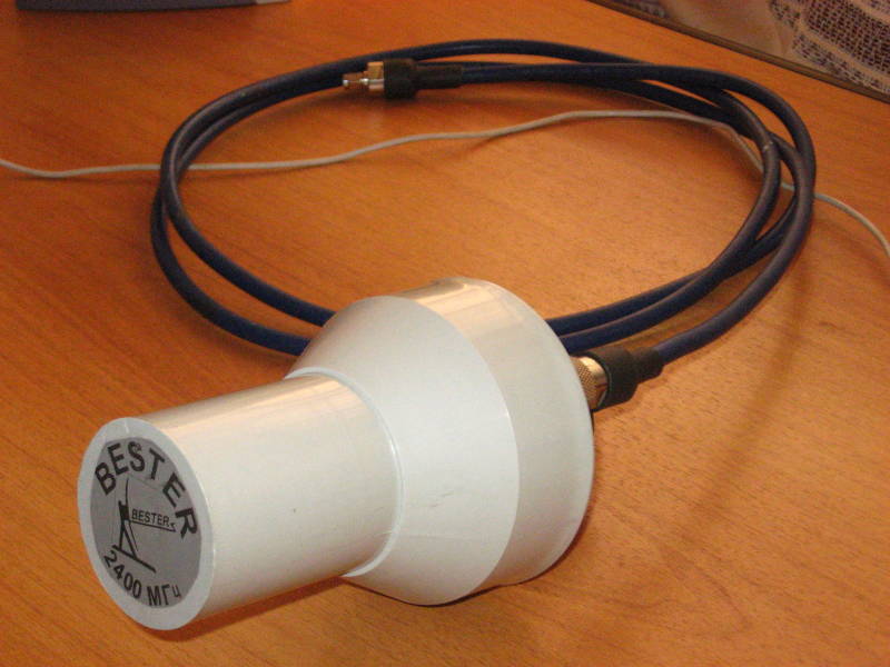

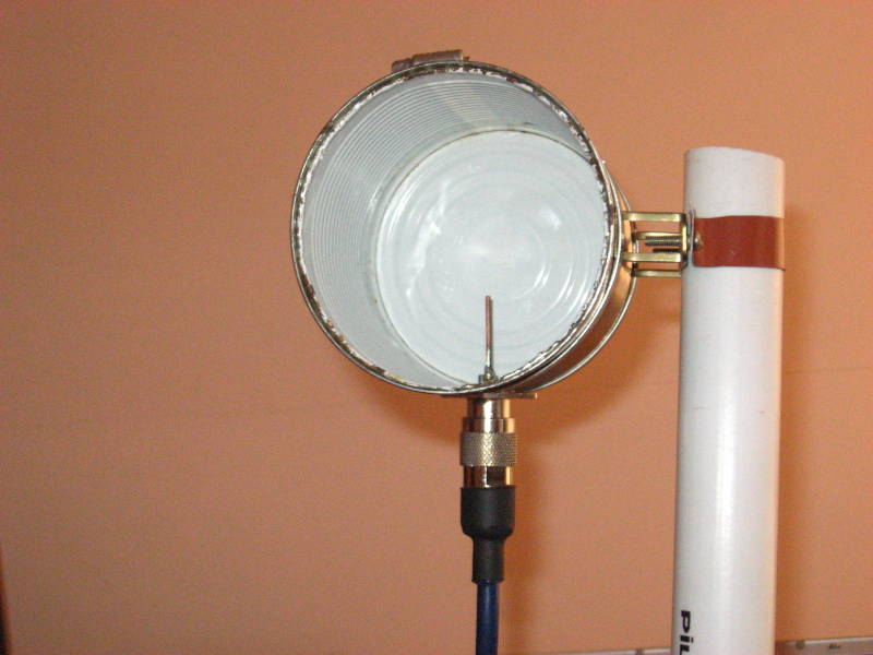

xabarov Posted April 18, 2009 Posted April 18, 2009 Понадобилось мне сделать линк между двумя домами (~500 метров, прямая видимость). С одной стороны точка доступа с секторной антенной, с другой D-Link DWL-2100AP. Решил на него повесить "банку". Нашел подходящую, собрал по чертежам, включил - сигнал на длинке с нескольких замеров 48~52%. Был у меня еще облучатель бестеровский на 2.4 (он же Bester Direct Mini), решил сравнить. У облучателя заявленное усиление 10 dB, у банки судя по разным описаниям должно быть 5-7 dB (если все правильно собрано). Ожидал, что уровень сигнала на бестеровском облучателе будет существенно лучше. Однако я сильно ошибался... на мое удивление уровень сигнала на заводской антенне с заявленным усилением 10 дБ был точно такой же - в пределах 48-52%. Я проводил этот опыт десятки раз в течении двух дней, результат был неизменный - антенны работают одинаково. При этом использовалась одна и та же точка доступа и одна кабельная сборка. Вопросы к знатокам: 1. Достаточно ли расстояния 500м для объективной оценки уровня сигнала? 2. Может ли на баночной антенне быть усиление 10 дБ? Или все же возможно бестеровский облучатель не согласован/настроен должным образом? Прилагаю фото своих антенн... Вставить ник Quote
ol19963 Posted April 18, 2009 Posted April 18, 2009 Так называемая " банка "другими словами, есть открытый конец волновода , угол излучения без контррефлектора ,около 90 градусов Ку= 10 db , где то так и есть! Если на нее "БАНКУ" поцепить контррефлектор Ку можно увеличить до 15 db и сузить ДН. Все зависит от геометрической конфигурации , конус на пример! Вставить ник Quote
xabarov Posted April 20, 2009 Author Posted April 20, 2009 Так называемая " банка "другими словами, есть открытый конец волновода , угол излучения без контррефлектора ,около 90 градусов Ку= 10 db , где то так и есть! Если на нее "БАНКУ" поцепить контррефлектор Ку можно увеличить до 15 db и сузить ДН. Все зависит от геометрической конфигурации , конус на пример!Спасибо за ответ. Что такое контррефлектор? Т.е. можно попробовать облучить банкой тарелку 0,9-1.2 для увеличения КУ? Вставить ник Quote

MaXToP Posted April 24, 2009 Posted April 24, 2009 сигнал на длинке с нескольких замеров 48~52%. дело не в том, что антены показывают одинаковые результаты, а в том, что замерить точно вы не можете, длинковские попугаЁ-проценты это совсем не показатель, да еще кроме КУ у антены есть еще куча параметров Вставить ник Quote
xabarov Posted April 24, 2009 Author Posted April 24, 2009 дело не в том, что антены показывают одинаковые результаты, а в том, что замерить точно вы не можете, длинковские попугаЁ-проценты это совсем не показатель, да еще кроме КУ у антены есть еще куча параметров Куча параметров - это диаграмма направленности и КСВ? Собираюсь купить нанос или микротик, новые результаты по ним выложу. Вставить ник Quote
