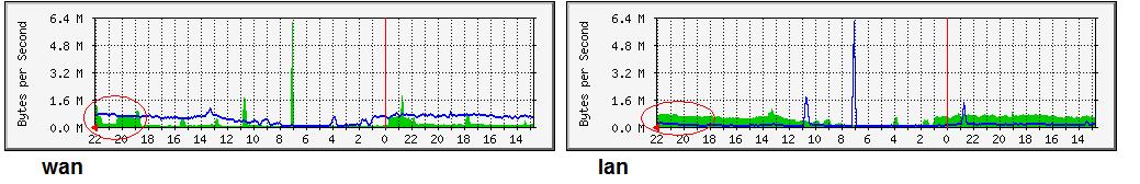

две недели назад. жалоба на "низкую скорость" (тариф 6мбит, белый ИП). смотрим МРТГ абонентской железки и видим до НАТ и после НАТ. делаем вывод что кто-то ддосит, предлагаем сменить ИП.
PS мртг рисовал я клиенту по знакомству.
