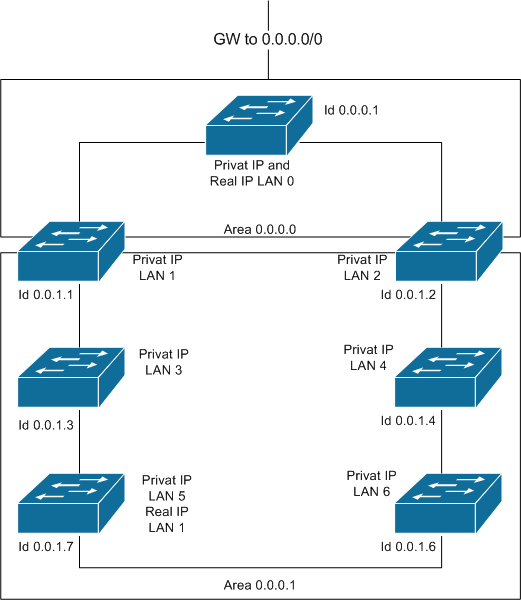

есть сеть из комутаторов и за каждым закреплена подсеть /24. На одном комутаторе анонсируется роут в сеть OSPF, что мол хоп(c NAT) в 0.0.0.0 с ним в одной подсети. Получается надо анонсировать такой же роут, но для подсети с реальными адресами. Неужели просто добавить stub с реальными адресами, на те комутаоры на которые их нужно пробросить. Или я так понял нужно настроить правило на том хопе что то типа если подсеть серая то маскировать(nat), а если реальная то выпускать как есть. Так я понял?

а серые тогда зачем вообще?
или там так:
роутер-роутер-клиент?
тогда примерно понятно.
НО не понятно как У ВАС!?
картинку пожалуйста.

сегодня постараюсь нарисовать картинку. просто работы завал. еще и свич сдох один.
вот схема соответственно. что нужно сделать чтобы пробросить подсети с реальными адресами на комутаторы 3-го уровня? Я так понял просто завести их там, а на GW прописать соответственно что если подсеть серая, то маскируем за NAT-ом, а если реальная то выпускаем как есть. Хопы соответственно будут с серыми адресами.
