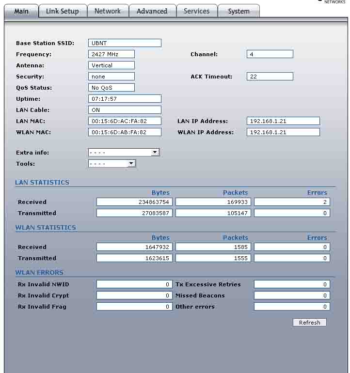

не знаю что за скрины ты дал

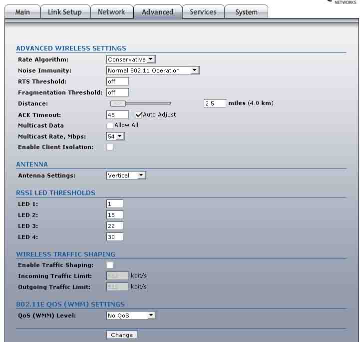

но у тебя напичсано в статистике что АСК 22
а в настройках что АСК 45 что соответстует 4 км
при том поставлено на автомате
я бы автомат забрал и выставил заведеомо большую дистанцию например километров 6
если этот параметр установлен на большее расстоние - то он будет просто долше ждать подтверждение если пакет пропал
что при нормальном сигнале не будет мешать работе
но если ты выставиш меньшее расстояние - то при каждом пакете он будет дожидаться подтверждения и будет посылать пакет повторно ...
может дело и не в этом - но первое что я бы сделал то что описал выше ...
аск надо выставить и с одной и с другой стороны

Тут Макстор наехал на тебя
В принципе и он и ты не прав или по другому и ты и он прав
Проблема в том что светодиодики програмируються каждый на свой уровень сигнала - уровни на которые они запрограморованы можно увидеть на последней фотке
более правильно было бы зайти на АП по телнету - посмотреть уровень сигнала реально какие значения он имеет и в каких диапазонах он меняеться
и эту обработанную информацию уже предоставить общесту для обсуждения ....

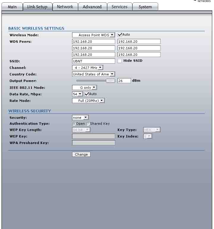

Поставь прошивку посвежей, во-первых, во-вторых - попробуй поменять канал (выбери в Country Code страну Molvania - в самом низу - там есть нестандартные каналы от 2312 МГц).
подскажи пожалуйста подробнее как прошивать. Я скачал вчера свежую но при прошивке пишет Ошибку. Блин не помню какую но щас не могу проверить что то со словами bad firmwire imege
Все спасибо мужики, все удалось. Получил стабильную скорость 20-25 мбит. Пинг 2-4. Средняя скорость передачи 1.4 мб в сек. Поменял дистанцию на 4 км (реальная 3 км)убрал авто, так же сменил частоту на 241 с молвании, так же поставил вместо g b/g. Прошивку не менял так как не получилось. Оставил 2.2.1
