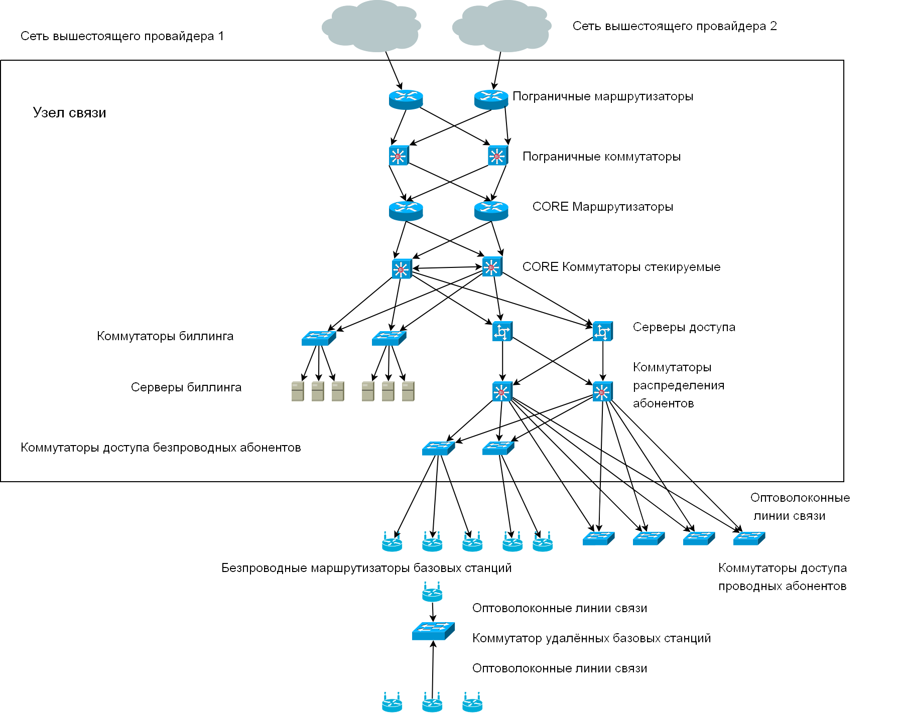

предстоит в обозримом будущем сдавать узел связи небольшого провайдерского уровня, вот на скорую руку набросал эскиз того что примерно планируется, просьба покритиковать выбранную схему
+1
Жесть! Да, именно так и строят "узел связи небольшого провайдерского уровня". Но исключительно в случае если вендоры/интеграторы предложили достойный откат.
Объясните пожалуйста, какие именно УНИКАЛЬНО-НЕДУБЛИРУЮЩИЕ функции будут выполнять:
1. Пограничные коммутаторы.
2. СОРЕ-маршрутизаторы.
3. СОРЕ-коммутаторы стекируемые.
4. Коммутаторы биллинга.
Не кажется ли Вам, что это все с успехом заменит один (или 2 для резервирования) L3-свича.
зачем core комутаторы и core маршрутизаторы отдельно?
В ядре маршрутизируеться только свои адреса, коих не так много.
L3 комутатор запросто такое зароутить может.
П.C. Глядя на схему сраза в голову Бритва Окаммы лезит :)
+1
Судя по схеме в небольшом узле связи одного только билинга будет стойки две ;) Edited by CNick
Вон в соседнем топике про кольцо на 10Г люди тоже мутят проект небольшого провайдера на 2000 абонентов с бюджетом узла на $300К. Автор, вы часом не из этой же конторы?
контора одна, палаты разные))
сейчас это всё работает на одном (!) управляемом L2 коммутаторе и маленькой кучке софт-роутеров под FreeBSD, и задумалось расширение с переделкой, (планы как всегда Наполеоновские) и в классической ситуации когда денег лишних нет и есть желание купить с запасом на вырост, чтобы потом какое то время не вкладывать деньги (которые еще отбить надо будет) в покупку дополнительного железа, кстати если уж пошла речь о резервировании, то кто каким способом обеспечивает?
Ключевое слово "все работает" :) А зачем что-то усложнять если все и так работает. По поводу резервирования.... чем меньше устройст тем меньше нужно резервировать ))

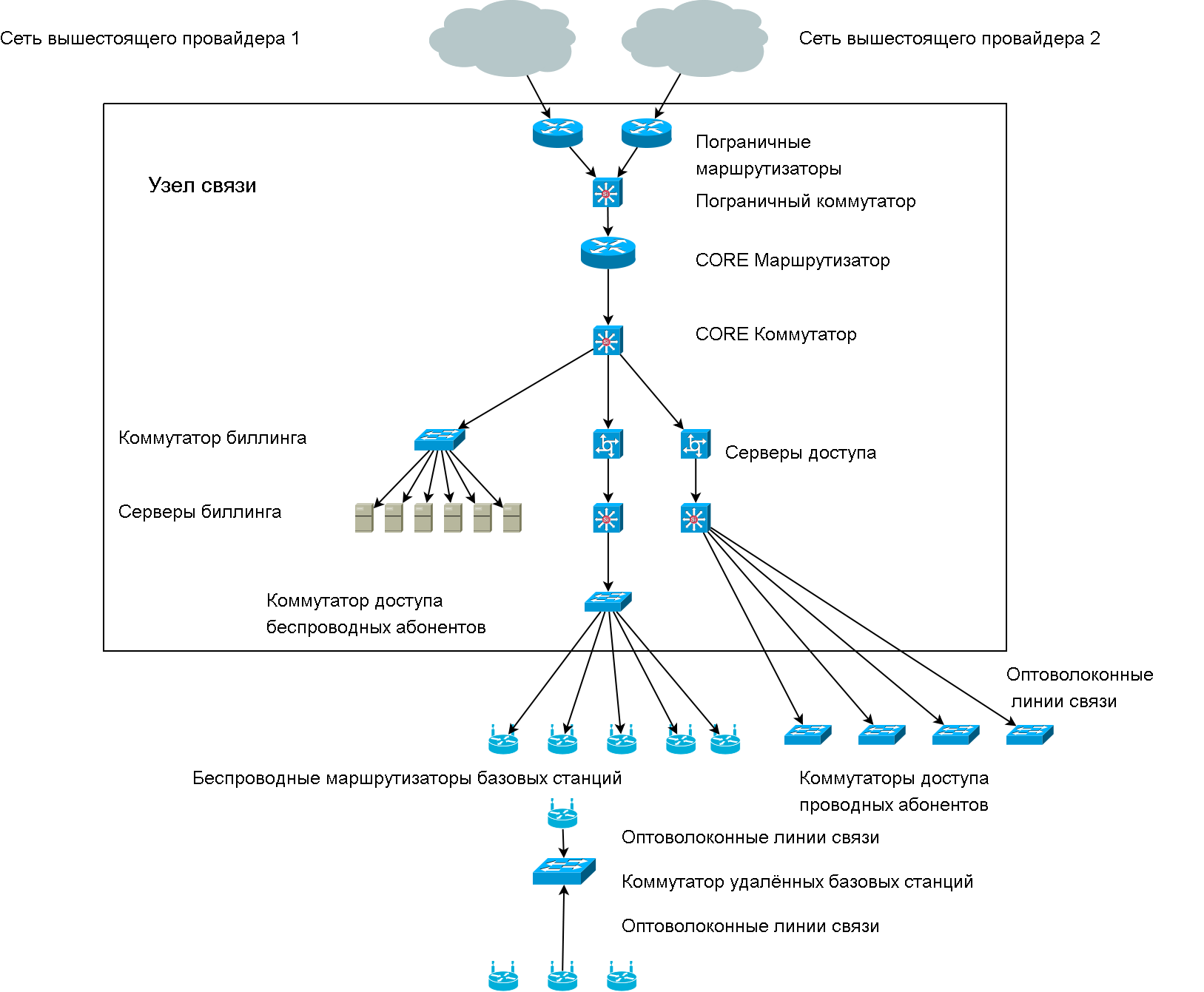

спасибо огромное за разумную критику, вот что у меня получилось с учётом ваших пожеланий:
нагрузка до 2000 абонентов, боюсь что кочьего представителя 65хх пока не потянем, серверы доступа уже сделаны на отдельных машинах с FreeBSD, там же и режется скорость, в дальнейшем планируестя переход на аппаратное решение, в качестве бордеров пока присматриваемся к кошачьим 36хх (сейчас также их роль исполняет FreeBSD)
О... появился разум....
Если узел в одном месте, то можно объединить core комутатор и комутатор биллинга.
Пограничный комутатор, пограничные маршрутизаторы и кор комутатор - наверно разумнее объединить.
Не очень понятно что имелось ввиду про комутатор беспроводных клиентов, если у вас точки доступа стоят в тех-же местах где проводные абоненты (на крышах домов например), то гораздо проще объединить их через ту-же физику но в отдельном ВЛАНЕ.
Вряд-ли вам при таком кол-ве абонентов понадобиться больше одного сервера биллинга - для его резервирования хватит машины стоящей в стороне с бэкапом "от вчера". А вот серверов доступа понадопится скорее всего 2-3 штуки.
:) Вы опять не учли главного - чем больше промежуточного активного оборудования между клиентом и инетом, тем больше вероятных точек отказа, а значит и головной боли у саппорта.
В Вашей схеме 4 блока - пограничный коммутатор, коре-маршрутизатор, коре коммутатор и коммутатор биллинга - можно заменить одним гигабитным свичем L3. Например каталист 3560Г или что-то более бюджетное - типа эдж-кор 4626. А если раскинуть мозгами, и свести серверы биллинга, доступа и бордеры в одну адресную зону, то маршрутизация там вообще нафиг не нужна. Тогда за уши хватит свича L2.
Понятно, что хочется красиво, как в учебнике по циске, и чтобы на будущее запас был. Но судите сами:
1. В чём смысл пограничного коммутатора? Только в том, что у коре-маршрутизатора нет лишнего порта для линка с бордерами. Что явно нереально.
2. В чём смысл коре-коммутатора? Опять же в том, что у коре-маршрутизатора нет лишних портов для линка с серверами доступа и биллингом. Да, иногда такое бывает, но лучше этого не допускать.
3. Коммутатор биллинга и коре-коммутатор - почему разнесены? Логически это одна железяка. Или проблема в прокладке кабелей между серверами биллинга и коре-коммутатором? Обычно это максимум соседние стойки.
4. Как уже и писалось выше - зачем лишняя маршрутизация в ядре? Коре-маршрутизатор имеет смысл, если у Вас совсем много серверов доступа и серверов биллинга. У Вас 2К абонентов? Даже с учетом роста, вряд ли будет более десятка серверов. Кого тут маршрутизировать? Сделать все сервера в одной адресной зоне с бордерами и все.
да, узел в одном месте планируется, а вот проводные абоненты и точки доступа разнесены, и установка точек доступа планируется там, где уже есть другие проводные операторы, и их задача обеспечить интернетом тех абонентов, куда кинуть кабель крайне затруднительно (например частный сектор, и удалённые районы на другом берегу Волги, ибо оптику туда по определению кинуть даже при наличаи толстого кошелька непросто) да коммутатор биллинга, CORE коммутатор и пограничный коммутатор есть идея сделать на одной железке
да, вы правы и сходя из того что такая железка (Dlink DGS-3100-24) у меня уже полгода пылится дома в шкафу то можно применить её "порезав" на несколько VLAN`ов
единственное что останавливает от использования только одной этой железки, так тот факт что планируется еще в эту схему поселить в дальнейшем IPTV и VoIP, соответственно закрадывается мысль както всётаки разнести всё по разным железякам
А что это меняет? Когда дойдет дело до внедрения просто воткнете в центральную железяку еще одну для ТВ и одну для голоса. Тут гораздо важнее будет - насколько правильно организован доступ/агрегация/распределение, смогут ли они нормально новые сервисы доставить конечному юзеру.
