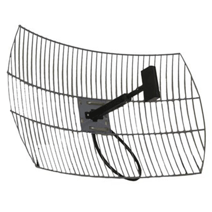

Добрый день, нашел Вашу старую тему. У меня похожая проблема. расстояние 7.5 км, и вроде антенны выставлены друг на друга, но линка нет и уровень сигнала -85 ДБ
Сразу вопрос по фокусировке и расположению излучателя (у меня бестер полярис, и в чем его отличие от параболис - наверное только в чуть закругленной форме решетки?) Так вот сам вопрос: как должен быть расположен излучатель относительно решетки? Вдоль нее или поперек? И если поляризация горизонтальная, то как он должен быть расположен горизонтально или вертикально? Извините за глупые вопросы, но раньше никогда не сталкивался, а положение излучателя меняли - знаю точно...
Заранее благодарен.
Вы что картинки не видели=)
Если смотреть ей в нос, то должен получаться крестик с одной стороны в виде вытянутой в одной плоскостью решеткой антенны а с другой плоским носом=)
Извините, не понял... :(
Хорошо, поставлю вопросы по-другому:
1. При горизонтальной поляризации излучатель должен быть расположен горизонтально?
2. сама решетка антенны должна быть расположена так: меньшая сторона-горизонтально, бОльшая сторона-вертикально?
На приложенной картинке, как я понимаю, правильное расположение излучателя относительно рефлектора? А при такой подвеске антенны, какая поляризация?
Вертикальная.
крестовину крепежа всеж лучше развернуть :) - для горизонтальной поляризации.
вешать будет удобнее, а ориентацию облучателя относительно решеки сохранить естественно.
