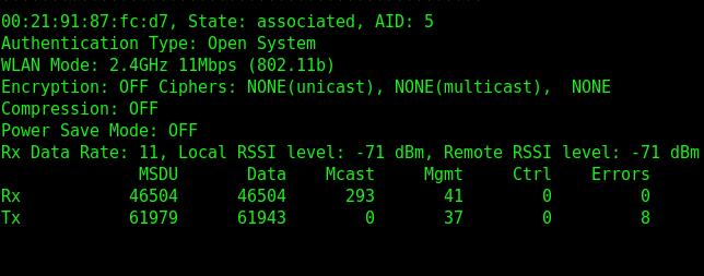

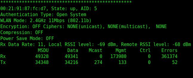

afdefault Posted March 19, 2009 Posted March 19, 2009 (edited) Доброго времени суток. Имеется небольшая WiFi сеть в роли базовой точки используется 2100AP прошитая BB в режиме p2p 802.11b -4 канал, в роли клиентов такие же точки в режиме AP Client и p2p. на базе стоит круговая антенна 12dbi у клиентов используется антенны такие и такие в зависимости от расстояния. Расстояния не большие 100-700м и один удалённый клиент 2,5км. Моя проблема заключается в том что при среднем уровне у клиентов от -65 до -85 очень большое количество Rx Errors со стороны клиентов, а со стороны базы Tx Errors. у некоторых количество ошибок почти равно количеству Data. А что интересно у удалённого клиента всё отлично и ошибок почти нет. Вот ниже приведу пример одного клиента и его же со стороны базы. Очень хочется выяснить почему такое колличество ошибок! но вот чтото не как не получается. Что пробывал делать: уменьшать уровень на клиенской точке (думал может отраженка), менять канал, даже была версия что имеются пульсации на БП точки (было проверено осцилографом. не обнаружено). Дальше теряюсь в догадках... может быть ЛЭП которая в 10 метрах от базы (клиенты у которых ошибки находятся именно за ней в отличии от удалённого клиента) незнаю ....... база get nf = -95 клиент get nf = -98 data rate = best Очень прошу помочь. слева клиент справа он же но со стороны базы Edited March 19, 2009 by afdefault Вставить ник Quote

reest Posted March 20, 2009 Posted March 20, 2009 база get nf = -95клиент get nf = -98 data rate = best Очень прошу помочь. слева клиент справа он же но со стороны базы Можешь сказать результат команды t s 14 для базы и клиента, так же g power для базы и клиента. Вставить ник Quote
afdefault Posted March 20, 2009 Author Posted March 20, 2009 база t s 14 = SWR -> ProbePower: 20 dBm, MeassureTxADC : 10 клиент t s 14 = SWR -> ProbePower: 20 dBm, MeassureTxADC : 16 база get power = 18dBm клиент get power = 16dBm у клиента стоит Бестер 21дб Вставить ник Quote
reest Posted March 20, 2009 Posted March 20, 2009 база t s 14 = SWR -> ProbePower: 20 dBm, MeassureTxADC : 10клиент t s 14 = SWR -> ProbePower: 20 dBm, MeassureTxADC : 16 база get power = 18dBm клиент get power = 16dBm у клиента стоит Бестер 21дб в общем базу менять надо, если можешь то не саму базу а микруху на ней. после радиочипсета идет усилитель, и вот этот усилитель у тебя похоже практически дохлый, т.к. выдает 10 дбмВт, вместо 20. либо мощьность базы уменьшать до 10-12 дбмВт, добиваясь, чтобы усилитель вошел в линейный режим, либо менять базу. Вставить ник Quote
