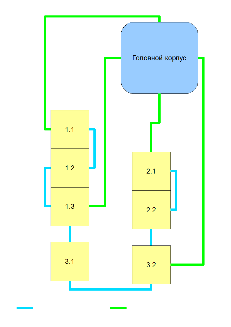

peter-t Posted March 17, 2009 Posted March 17, 2009 (edited) Здравствуйте, господа. Передо мной в данный момент стоит задача создать оптоволоконную сеть(пассивная часть) между группой зданий. Сеть должна быть универсальная(как данные так и голос будут гоняться естественно), здания свежепостроенные. То как они изображены на рисунке - так и стоят в натуре. То есть каждый корпус отдельно стоящее здание, но в некоторых местах расстояние между ними - термический стык. В зданиях есть предусмотренные проектом серверные, куда и должна зайти оптика. У меня собственно вопросы такие: 1. Оптимальна ли такая схема разводки кабелей(с учетом резервирования и отказоустойчивости)? 2. Какую емкость кабелей брать на лучи(зеленые) и перемычки(синие)? (я пока что склоняюсь и там и там к 12, тогда в головном корпусе будет кросс на 48 портов, а на местах 24 и 36)? 3. Хочется каждый кабель разваривать на 100%, то есть транзитные волокна коммутировать патч-кордами, это небольшой минус в надежности, но бОльшая гибкость по коммутации. Единственное что не нравится, это количество сварок(если везде по 12 волокон, то их аж 252, более трети цены всей сети :) Но если смысл тут кроить? Да, ну и если есть советы по кроссам и тд(я пока думаю настенные, а собственники зданий уже пускай какие хотят шкафы ставят) с удовольствием приму. Edited March 17, 2009 by peter-t Вставить ник Quote
Stak Posted March 17, 2009 Posted March 17, 2009 Если сеть корпоративная - сделайте логическую двойную звезду в физическом кольце. 36и волоконным кабелем если не использовать одноволоконные модули (4 волокна на узел). Лучи(зеленые) и перемычки(синие) - суть одно и тоже. Линки 1.3-головной корпус и 3.2-головной корпус можно сократить за ненадбностью. Кабель разварить можно в кроссах, без муфт, выведя на разъёмы только нужные на данном узле концы. На кроссах лучше всего SC разъёмы. 19" кроссы удобнее, в ящиках вместе с активкой. Вставить ник Quote
peter-t Posted March 17, 2009 Author Posted March 17, 2009 Не корпоративная, у каждого здания - свой собственник. И ещё, перемычки и лучи худо-бедно, но разнесены в пространстве(как того позволяет конструкция зданий и коллекторов). Конечно у нас там бардака с эскаваторами рубящими кабель не предвидится, но... Вставить ник Quote
Stak Posted March 17, 2009 Posted March 17, 2009 Т.е ISP? Судя по всему ориентированный на юрлиц? Тогда подход тот же, что и к корпоративной сети - обеспечить РАЗУМНОЕ резервирование за разумные деньги. То что Вы нарисовали - дополнительной отказоустойчивости не добавляет. Достаточно физического кольца и в нём двойной логической звезды. Это обеспечит устойчивость к единичному фибер-файндеру в любом месте в одной точке. И к отказам питания на транзитных узлах тоже. И к отказу активки в любом месте. Мало вам этого? Вставить ник Quote
peter-t Posted March 17, 2009 Author Posted March 17, 2009 Я не ISP, я гензаказчик/генподрядчик на этой территории. Моя задача обеспечить здания связью(в нынешнем положении отрасли - читай волокнами) из города. В головной корпус будут запущены операторы, может они захотят дотянуться прям до клиента, а может воспользуются ВОЛСом(от ГК до клиентского здания) принадлежащим клиенту. В принципе я могу сделать каждому по 2 волокна и сказать - 2.78битесь потом как хотите, но мне данный путь не видится правильным. Отдавать какому-нить провайдеру на откуп все - смысла не вижу, опыт показывает, что операторы связи(особенно большие) поимев эксклюзив становятся редкостными ***ками, увы. Поэтому лучше иметь центральный узел, куда запустить нескольких, а далее по существующей транспортной сети. Тогда для полного понимания, между 1 и 2 линейкой зданий - подземный гараж-стоянка, в неё на уровне человеческого роста со стороны ГК выходит проходной коллектор. Вот из этого коллектора дальше под потолком-по стенке засверливаться в здание, там на 2-ой этаж(где аппаратные) и обратно в гараж. Между 2 и 3 линейками есть переходы на уровне 2-го этажа. В них, под полом есть закладная, в которую можно заложить кабель. Вот такой вот коструктив. Я буду строить только пассивную часть, меня интересует работоспособность всей кухни безотносительно питания в любой из точек, волокна-то в итоге станут не мои, а собственников зданий. Доводы про кольцо приняты, пожалуй даже согласен... Думаю, считаю с 36 волоконным кабелем... Вставить ник Quote
roling Posted March 17, 2009 Posted March 17, 2009 Я буду строить только пассивную часть, меня интересует работоспособность всей кухни безотносительно питания в любой из точек, волокна-то в итоге станут не мои, а собственников зданий. Доводы про кольцо приняты, пожалуй даже согласен... Думаю, считаю с 36 волоконным кабелем... Т.е каждому собственнику будет принадлежать только его кусок пассивки? Если это так, то надо определить где в эту группу зданий будет входить магистраль от ISP(хотя бы теоретически) Т.е где будет главный узел сети? И от него вести магистарали до каждого из собственников. В вашем случае (смотря на схему ) видим пример избыточного резервирования, т.е часть каналов скорее всего просто не будет использоваться. Если уж хотите надежность и рабочую избыточность то делайте соединение главный - 1, главный - 2, главный - 3 и дополнительно каждый с каждым (т.е. 1-2-3 соеденены между собой ). Вставить ник Quote
Alexandr Ovcharenko Posted March 17, 2009 Posted March 17, 2009 Если у каждого здания будет свой собственник, то идеальной всёже была бы схема звезды. Я на месте собственника очень бы не хотел, чтобы моя магистраль имела промежуточные кроссы. Мало ли какая моча/пиво ударит в головы неподконтрольным мне людям, обслуживающим такие кроссы... Вставить ник Quote
peter-t Posted March 17, 2009 Author Posted March 17, 2009 Если интересует имущественная принадлежность, то будет, я думаю, как с теплосетями, водопроводом и тд. То есть они как бы общие, до врезки в городские магистрали. А операторы будут приходить в ГК вестимо, ибо туда стекаются коммуникации извне. Каждому по лучу все же сильно дороже, мне видится. Нет? P.S. Я конечно без проблем убежу руководство в правильности любой схемы, но как-то некомильфо оставлять после себя пизанские башни :) Вставить ник Quote
Alexandr Ovcharenko Posted March 17, 2009 Posted March 17, 2009 Вот если бы обслуживало всю инфраструктуру одно лицо, тогда можно и кроссы для гибкости, и активку однотипную, управляемую из ГК. То есть Вам развести и оконечить кабель, а там сервис уже сам пусть думает как лучше каналы и резервы обеспечить. Приведенная схема тогда вполне достаточна. В любом другом случае идеальной будет звезда - каждому по лучу и спать спокойно. А файбер-файндеров бояться, так лучше сразу в лес не ходить. Вставить ник Quote
2go Posted March 17, 2009 Posted March 17, 2009 два 36,32 волоконника, первый против часовой, второй по часовой, на каждом сдании выводим по модулю, остальные ведем транзитом безразрывно. Вставить ник Quote
roling Posted March 17, 2009 Posted March 17, 2009 Если интересует имущественная принадлежность, то будет, я думаю, как с теплосетями, водопроводом и тд. То есть они как бы общие, до врезки в городские магистрали. А операторы будут приходить в ГК вестимо, ибо туда стекаются коммуникации извне. Каждому по лучу все же сильно дороже, мне видится. Нет? P.S. Я конечно без проблем убежу руководство в правильности любой схемы, но как-то некомильфо оставлять после себя пизанские башни :) Вам достаточно три-четыре луча 1- для 1.1, 1.2, 1.3 2- для 2.1,2.2 3- для 3.2 и 3.1 (возможен вариант когда для 3.2 и 3.1 по отдельному кабелю) , а резервирование(если есть необходимость) делайте кольцом ГК - 1.1 - 1.2 - 1.3 - 3.1 - 3.2 - 2.2 - 2.1 - ГК. Причем, в этом случае для ГК -1.1 и для ГК -2.1 вам не надо тянуть по два кабеля, хватит и одного. Что касается количества волокон, то определитесь сколько основных пользователей будет (каждому желательно по два волокна - одно основное, одно резерв). Вставить ник Quote
Alexandr Ovcharenko Posted March 17, 2009 Posted March 17, 2009 два 36,32 волоконника, первый против часовой, второй по часовой, на каждом сдании выводим по модулю, остальные ведем транзитом безразрывно.Вот! Это, пожалуй, наиболее оптимально. Только кол-во волокон подобрать по вкусу. Вставить ник Quote
peter-t Posted March 17, 2009 Author Posted March 17, 2009 А зачем два кабеля в кольце, учитывая то, что они будут лежать рядом, то есть территориально разнесенных трасс мы не получаем? Вставить ник Quote
2go Posted March 17, 2009 Posted March 17, 2009 ну тогда надо решить что более приоритетно: отказоустойчивость или дешевизна можно скомбинировать звезда-кольцо, если нет возможности "физически разнести" трассы Вставить ник Quote
Stak Posted March 17, 2009 Posted March 17, 2009 если нет возможности "физически разнести" трассы то комбинировать звезда-кольцо имхо смысла нет... Вставить ник Quote
2go Posted March 17, 2009 Posted March 17, 2009 тут чтото посидел, покурил :) , а нужен на самом деле 1 кабель в кольце, вот накидал для понятности взял кабель 4*8 при 1 разрыве в произвольном участке трассы "пользователи" до "разрыва" работают в прямом направлении, "пользователи" за "разрывом" переключаются в обратном направлении в ручном или автоматическом режиме (зависит от железа) последний 8 модуль (самый нижний) может служить резервным или для контроля кольца. В данном случае получается 128 сварок (максимум) Вставить ник Quote
peter-t Posted March 18, 2009 Author Posted March 18, 2009 Угу, спасибо, такую схему и буду реализовывать. Пара вопросов осталась... Кабель будет подземном гараже стоянке, стальных трубах(переходы в отдельные корпуса и на лотке в коллекторе). Если гараж и стальная труба меня не особо пугают, то коллектор вполне может иметь жителей в виде крыс. Система ОЗДС есть на входе коллектора в главное здание, а вот сам коллектор другими входами не закрыт. Как подстраховаться от подгрызания? Со стальной лентой брать под наружным слоем? Или забить, ибо опта невкусная? И ещё... кабель на месте как чекрыжить? Точнее что сказать исполнителям? Чтобы они муфту делали и оттуда волокна на КРН или прямо в самой КРН это делалось? Просто муфта я так понимаю это дополнительные сварки? Как лучше сделать с точки последующей эксплуатации? Вставить ник Quote
