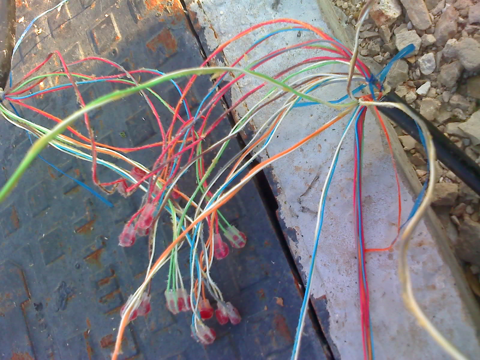

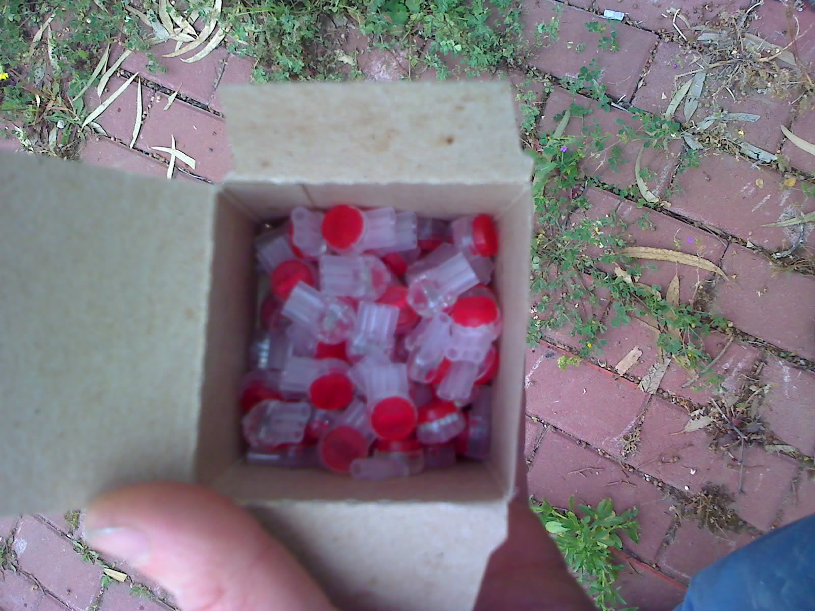

Собственно вот.
из +
1. быстро монтируется.
2. проверено на кабеле 100 метров и 5ю такими соединениями. никаких потерь пакетов. несколько раз было что после замены "классической" скрутки на такую пропадали проблемы у клиентов.
3. кабель защищен от карозии. т.е. метал не контактирует с воздухом.
4. низкая стоимость. 100 "скруток" обошлись гдето в 10р.
5. позволяет соединять кабели диаметром от 0.02 до 0.09. очень удобно когда нужно соединить тонкую китайскую витуху с толстым stp или ftp кабелем.
6. после соединения получается удобная белого цвета площадка на которой удобно писать например номер квартиры абонента. облегчает поиск кабеля при ремонте.
7. обеспечивает двойное "врезание" к проводнику. т.е. более надежный контакт.

Пользуется ли кто нибудь подобным? Сами перешли на них где то с полгода назад. Но тестировали их и раньше. На линках которым под полтора года проблем не возникло.

скотчлохи удобнее хрен выдернешь из него жилки
:) Чтобы выдернуть кабель из соединителя надо отковырять верхнюю часть. А потом как с обычного плинта срывать его. Проблемы начинаются на том что верхняя часть хорошо сидит и чтобы ее снять нужно применить Острый инструмент. А если силой просто дергать, то кабель рвется в слабом месте, но не там где идет врезание в "скрутке". да и кому надо его снимать? Если нужно проверить то "скрутка" просто срезается.
Есть кстати на "верхней" части отверстия чтобы протестировать кабель в соединении. Но проще срезать, чем лезть туда с проволочкой.

а скотчлоки сколько стоят ? коробка 1000 шт щас сколько стоит - кто знает ?
по моему они удобнее и надежнее, ими даже кабели в муфтах телефоных обжимают.
такой пучок из 200 шт в муфте :)
+1 скотчлоки и только быстро удобно красиво цена порядка 1.5р за штуку
здесь же получается 0.1 рубля за штуку. разница всетаки ощутима.
а есть скотчлоки сразу на две пары?
Ээээ... Оно стоит порядка 10 р. за штуку(!)
Так что 100 штук - либо кто-то облажался на складе при выдаче/в забивке артикулов, либо ворованное.
Чтобы не было сомнений, поизучайте прайс Кроны, похожие изделия(по технологичности) стоят именно так.
Если кроновский плинт на 10 пар стоит грубо 10 баксов, то почему соединитель будет стоить на пару порядков дешевле?

именно 10р за упаковку. просто товар лежалый и гдето был взят по бросовым ценам. т.е. продали его мне лиж бы избавиться от них.
есть фотки скотлока на соединение двух пар попарно?

как то раньше не обращали внимание. Но эти "скрутки" можно между собой соединять в ряд. И получается более менее красиво :)
Edited by MaStEr-Xmoder
Точно так. Внутри заполнены гелем, при зажатии , внутренности заполняются полностью гелем, вода не попадет.
Должны дружить, все равно лучше чем ручные скрутки.
