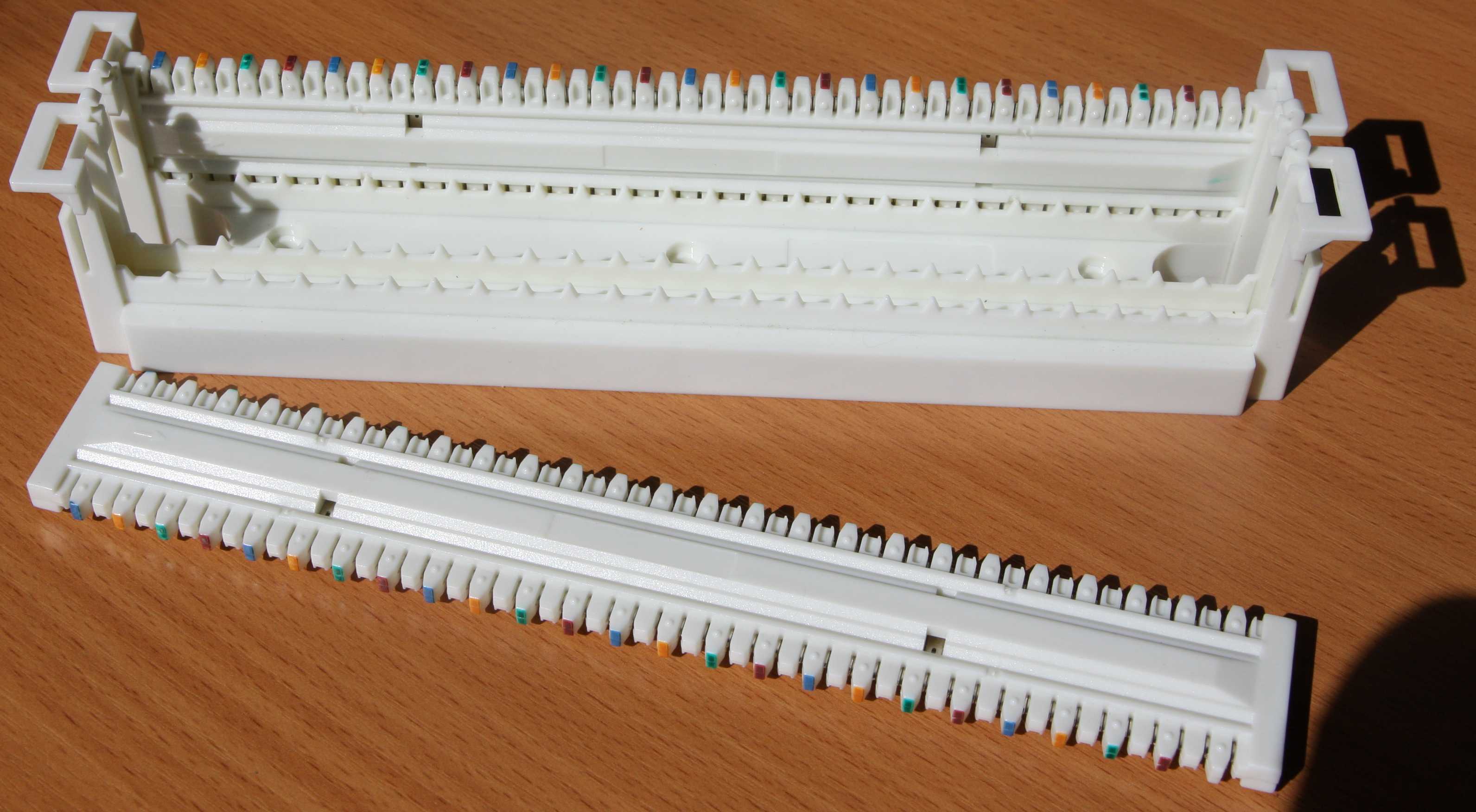

Взял SNRовскую кросс-панель 110.
Уж как-то очень тяжело она расшивается (24 AWG). Нашёл ролик по расшивке 110:
Делаю всё тоже самое (инструмент как в ролике), но соединительный блок никак не хочет защелкиваться на панели. Прилагаю больше силы, начинают лопаться ножки. Нашёл решение - подложил деревянную чурку под панель, и забиваю блок киянкой (в несколько ударов). Но, согласитесь, это не вариант, да и долго очень, и цветовая маркировка с блока стирается.
Дело в руках и голове, или кросс-панель оказалась неудачной?
Может не с таким усилием как у вас, но 110-е вставки всегда забиваются плохо. Вырываются ещё хуже. А держатся хлипко (особенно конструкция из вставки+коннектор). Отсюда и стойка нелюбовь специалистов к 110-му кроссу.

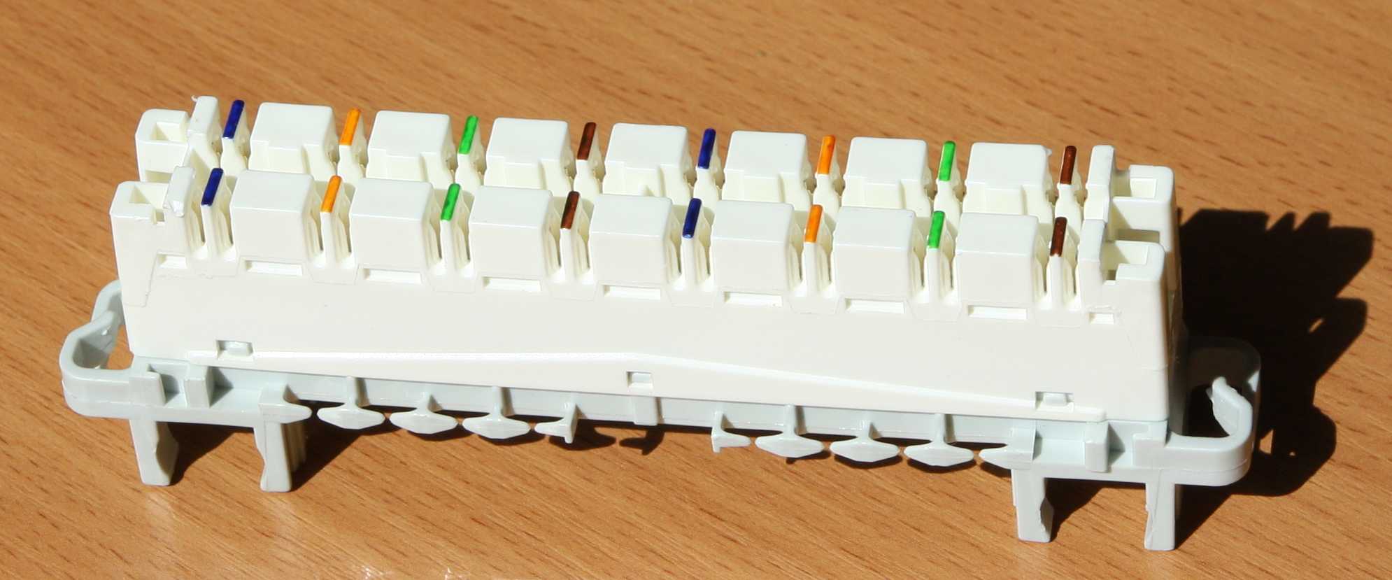

Я, лично, смирился с тем, что плинты krone, для вашей задачи, - это формально не правильно, но удобно, понятно, надёжно и доступно. Плюс размыкать и тестировать линии на плинтах krone максимально удобно.
Есть плинты Krone 5 категории.
_http://www.gven.ru/iteminfo/3207.html такой вполне сойдет.

возможно что то и путаю. но для подключения абонентов вполне подходит. ни каких косяков на ~90м расстояния кабеля не наблюдается.
То же юзаем плинты типа Krone. Вполне себе удобно и функционально. Из минусов - при нарушении контакта (если контакты плинтов не очень качественные) возникают CRC ошибки на порту клиента лечится пере заделкой кабеля.

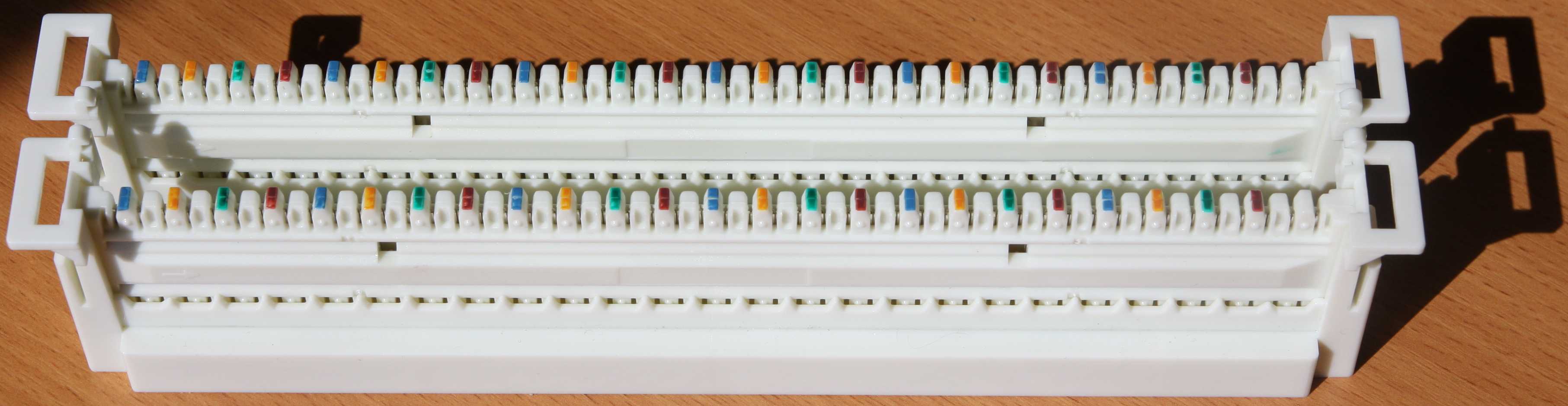

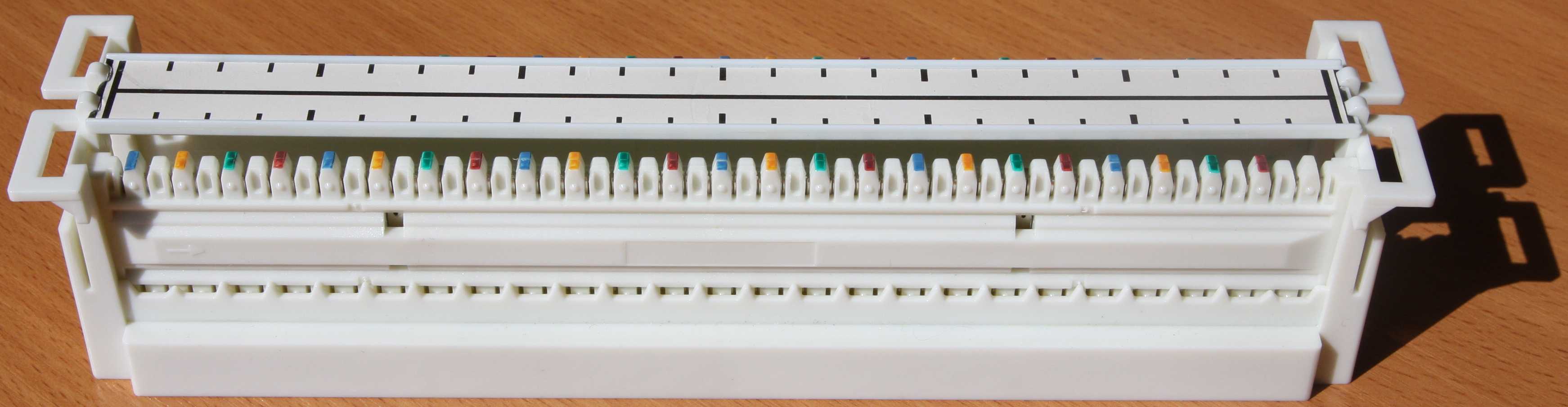

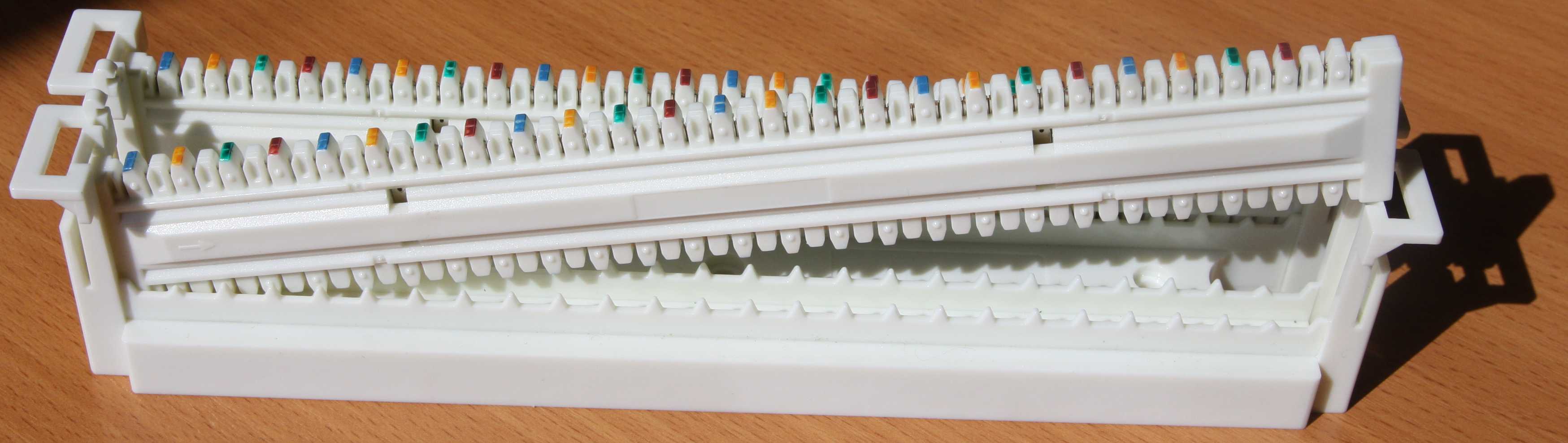

Для любителей плинтов можно предложить такое изделие
Показывали нескольким клиентам, но привычка вещь сильная, видимо.
Дело вовсе не в привычке а в надёжности поставки. У вас как всегда когда что то надо, то ждать это что то месяц, а обычные плинты довольно просто купить в любом другом месте.
А так штука хорошая сам брал бы их у вас для своей сети.

SNR, ловко у вас на 1:37 и на 1:39 вставка в разных положениях стоит. Что-то прям не верится, что в промежутке не было физических воздействий на вставку :)
