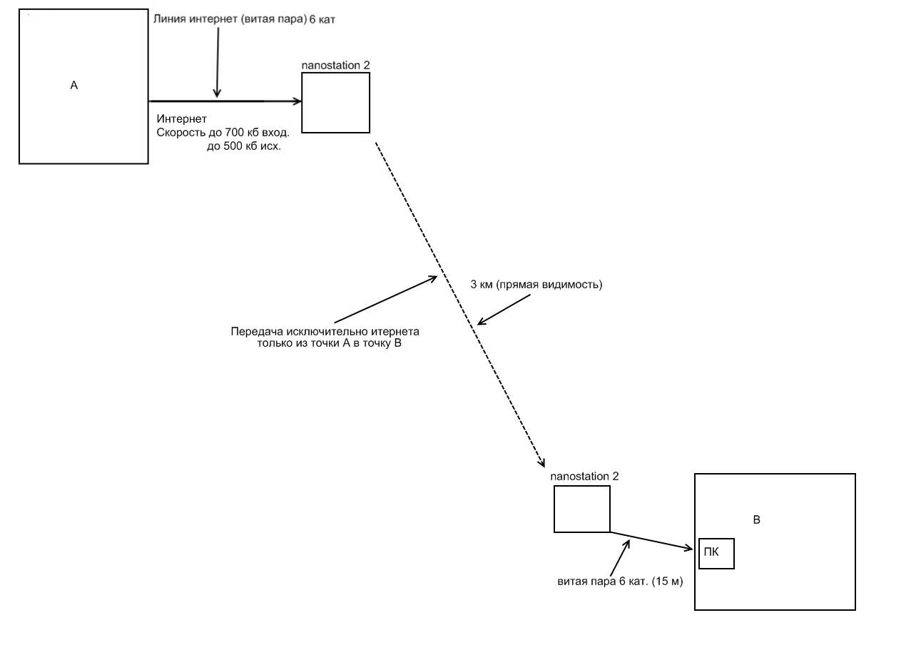

Приветствую Всех знатоков.
Решил организовать у себя дома интернет по схеме прилагаемой к теме
Много советовался и подбирал оборудование и остановился на Nanostation 2.
Удобство в установки (PoЕ и внешняя точка с антенной) и оптимальная цена хорошо подходит для такого рода передачи информации и кошелька.
Теперь раскажу что, куда и сколько будет передаватся.
интернет со скоростью до 500-700 кб (исх и водящ. трафика)
Пинг какой точно незнаю но странички открываются мнгновенно.
Передачи информации будет функционировать примерно 9 часов в сутки (тоесть раздача фаилов торента и вцелом интрнет)
Передавать по WiFi буду только интерет и только в одну точку тоесть к себе (3 км прямой видимости).
И вот напоследок перед заказом оборудования решил выложить схему что бы вы гуру посмотрели и оценили, возможно я в чем то нерасчитал.
Технически может все и заработает, но на три км ИМХО надо внешнюю антенну, на встроенной вряд ли что то получится. Ну и еще один момент не стоит упускать - если все это происходить в городе будет, да еще и более-менее населенном, то контрольные органы не приминут нагрянуть , особенно если канал кому то помехой станет :).
Edited by roling
roling да ладно, у наносов то встроенная антенка на 10 дБ
на 3 км нормально, если с видимостью проблем нет и с помехами не попа
в любом случае перед установкой желательно потестировать всё это дело
Для чего вита 6 категории, возьми SUTP-5e и для PoЕ годится.
ок. А чем 6 категория отличается от этой? И что такое sutp?
дальность где то 3 с лишним. Ну точно не больше 4. Устанавливать буду как внешнюю. Видимость прямая но но бокам дома есть. Норм так будет? Если учесть что точки направлены друг на друга и физически видят друг друга.
Zeemann да проверять нужно. я понимаю, что на тест комплект взять негде, но это единственный способ достоверно узнать что-то определённое.
outdoor wifi штука настолько загадочная, что заранее сказать что-то очень трудно.
причём если оно и заработает, то вовсе не факт, что оно неожиданно не перестанет работать по загадочным обстоятельствам.
а расстояние по гугль Земля посмотреть не судьба? довольно точно отображает, не хуже, чем gps и линейкой на карте померить
Да не парся, ставь себе с Богом.. Будет все нормально работать.. Только сьедь с сдандартных частот, поставь че нибуть в 2,3 ГГц.. И будет все нормально работать, а по поводу незаконности - забей.. Никто частников не трогает (дрючат только операторов). А если скорость нужна не большая то поставь полосу 10 МГц (в 10МГц чуствитильность повышается и от шумов лучше спасает)..
