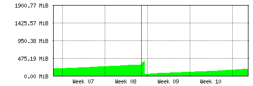

MEF Posted March 18, 2009 Posted March 18, 2009 Други мои, кто подскажет такой глюк чем вызван? НАС для терминации пппое до 400 сесиий без ограничения скорости. Все крутиться на интеловской серверной платформе. Сетевухи встроенные интеловские 1г/с. Периодически отстреливается SSH . Как выяснилось в момент отстрела загрузка памяти достигает 300 с лишним мегабайт. После ребута загрузка резко падает до примерно 50 метров и начинает постепенно увеличиваться в течении полутора месяцев до критических 300 с хвостиком метров и снова SSH отлетает. В чем проблемма может быть ? Стоит ещё одна машина в качестве бордера на пеньке 800 и на нем не наблюдается такой картины работает пока питание не пропадает аварийно. Загрузка памяти на нем 45-48 метров и не меняется со временем. Прилагаю скрин загрузки памяти. На нем видно как увеличивается потребление. Вставить ник Quote
kostil Posted March 18, 2009 Posted March 18, 2009 Други мои, кто подскажет такой глюк чем вызван? НАС для терминации пппое до 400 сесиий без ограничения скорости. Все крутиться на интеловской серверной платформе. Сетевухи встроенные интеловские 1г/с. Периодически отстреливается SSH . Как выяснилось в момент отстрела загрузка памяти достигает 300 с лишним мегабайт. После ребута загрузка резко падает до примерно 50 метров и начинает постепенно увеличиваться в течении полутора месяцев до критических 300 с хвостиком метров и снова SSH отлетает. В чем проблемма может быть ? Стоит ещё одна машина в качестве бордера на пеньке 800 и на нем не наблюдается такой картины работает пока питание не пропадает аварийно. Загрузка памяти на нем 45-48 метров и не меняется со временем. Прилагаю скрин загрузки памяти. На нем видно как увеличивается потребление. Интересная картина. у меня вырисовывается подобная на НАСах. Но понять почему так происходит пока не могу:( Вставить ник Quote
MS Posted March 18, 2009 Posted March 18, 2009 НАС для терминации пппое до 400 сесиий без ограничения скорости. Все крутиться на интеловской серверной платформе. Сетевухи встроенные интеловские 1г/с. Периодически отстреливается SSH . Как выяснилось в момент отстрела загрузка памяти достигает 300 с лишним мегабайт. После ребута загрузка резко падает до примерно 50 метров и начинает постепенно увеличиваться в течении полутора месяцев до критических 300 с хвостиком метров и снова SSH отлетает.ОС? Софт? Вставить ник Quote
MEF Posted March 19, 2009 Posted March 19, 2009 Дык в тему топика - микротик . Версии 3.10-3.20. Вставить ник Quote
