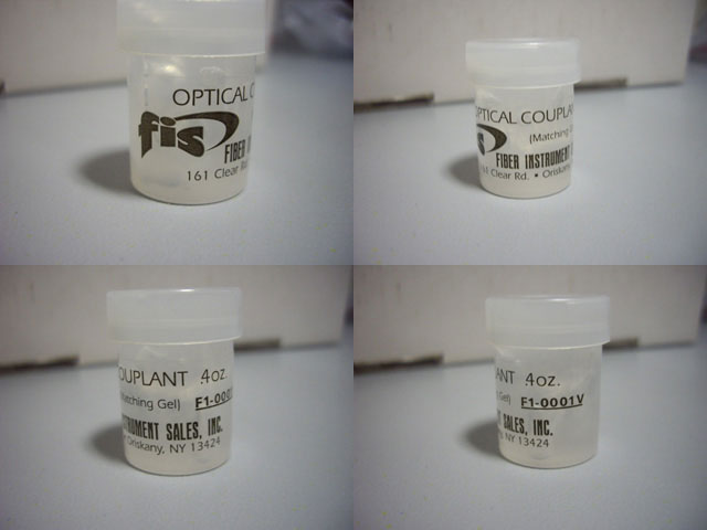

SMdigo Posted March 3, 2009 Posted March 3, 2009 (edited) Чем заменить не в курсе. Но по ходу вот он: http://www.fiberinstrumentsales.com/produc...l-Couplant.html осталось выяснить, сколько стоит в России Edited March 3, 2009 by SMdigo Вставить ник Quote
викторыч Posted March 4, 2009 Posted March 4, 2009 ОН и есть. В ТКС Шприц с иммерсионным жидким гелем 5 мл 25,9$ Гель иммерсионный густой 0.4 oz. ( 11 мл) 42,0$ ИМХО, проще сплайс купить Вставить ник Quote
