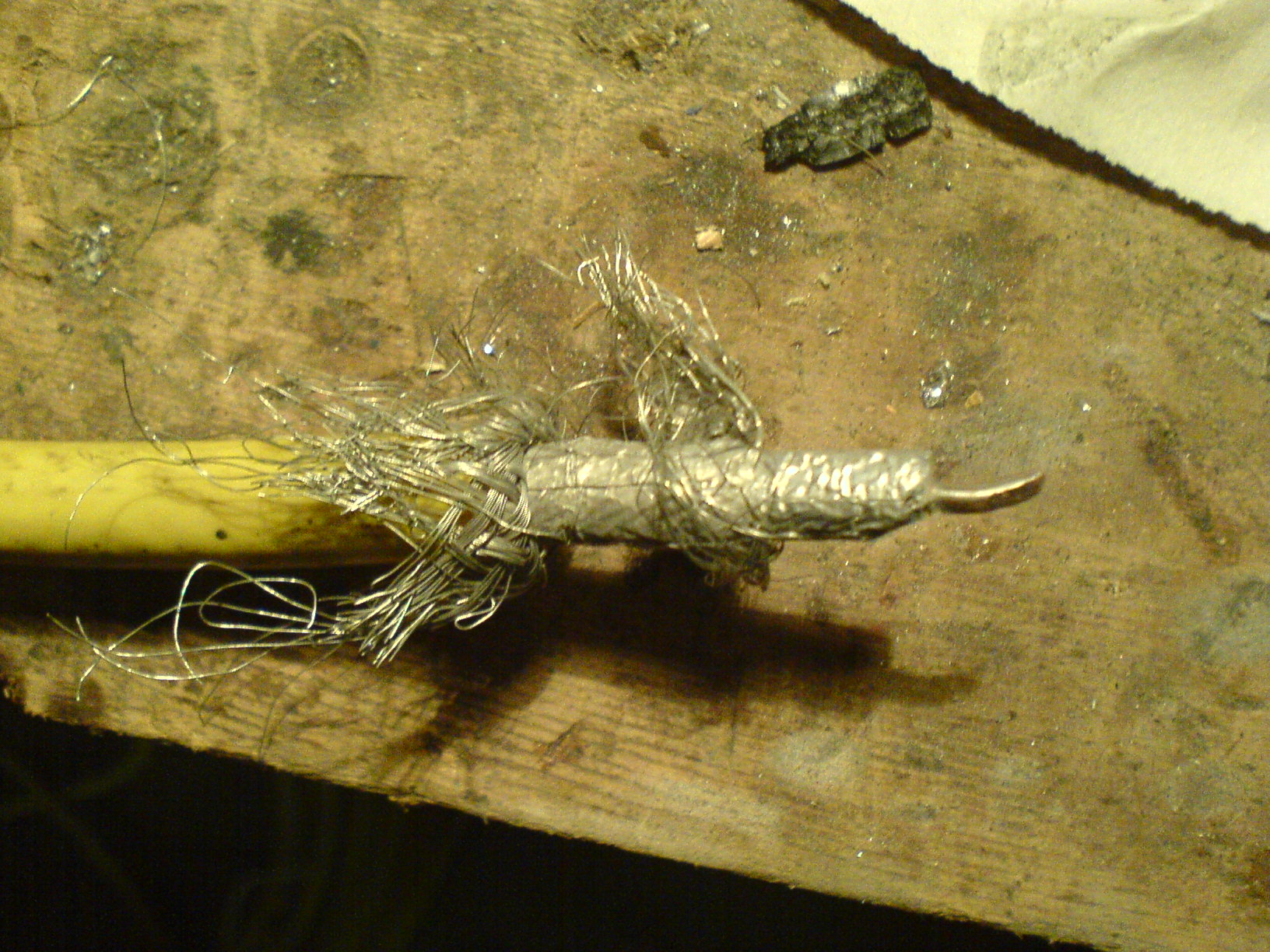

Нужна помощ с кабелем. Имеется несколько десятков метров такого кабеля. Подойдет ли он для вай фай в принцыпе? Перерыл весь инет, нигде упоминания даже о таком кабеле нету. А по виду чтоб определить я не спец, может он 75 Ом? Маркировка на нем такая, через каждый метр написано Saxton 8458 IEEE 802.3 и все. Центральная жила медь и два слоя оплетки(фольга+алюминь оплетка), диэлектрик вспененный. Спасибо заранее всем тем кто откликнулся!

Самый простой способ-померяйте штангельциркулем центральную жилу,окуратно счистети фольгу и померяйте диаметр "оплетки",волновое сопротивление легко посчитать по формуле. Ну или размеры в студию)))
Вот пример для RG58-жила ~1мм,оплетка 3мм
Про волновое g7001 правильно сказал, определяется по диаметру. Но делу это не поможет 802.3 - это 10 мегабитный эзернет через коаксиальный кабель! Для вайфая настоятельно рекомендуется что-нибудь посолиднее (посмотрите на 4isp.ru например). Второй момент - это время хранения, этого чуда. Если он хранился в помещении с влажностью >60 % пару лет, можно сдавать на цвет. металл.
Да, нет он работал на фабрике. Ну потом с появлением 100BASE-TX его видимо заменили. И вот осталось. Диаметр жили 2,4. Диаметр оплетки всей 8,6.
Не ну ясень пень кабель радиолаб по 4 бакса за метр было бы лудше. Но все уператся в цену, у нас продается кабель белден рж-8 по 1.3 бакса и работает супер))
