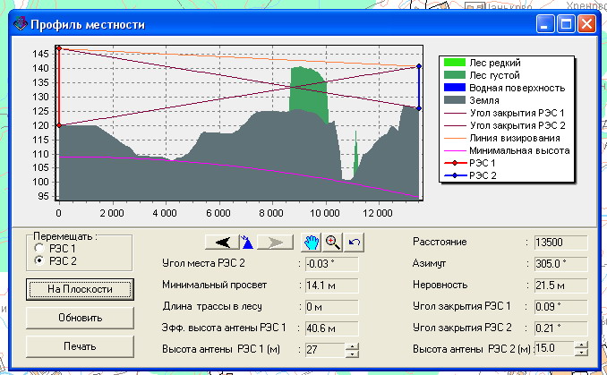

dIMbI4 Posted February 26, 2009 Author Posted February 26, 2009 (edited) программа "ЭФИР", неспрашивайте, откуда брал - рельеф делали добрые люди, так что я не в курсах. вопрос с радиолинком стоит ребром, что делать? и кстати, что лучше выбрать для 14км - 2.4 или 5 Ггц линк нужно поднять как можно скорее, тазики 0.9 лежат уже в гараже, какое оборудование взять для радиолинка? нашел тему где говорят практически про мою ситуацию <a href="http://forum.nag.ru/forum/index.php?showtopic=46899" target="_blank">forum.nag.ru</a> там подняли 50мбит на 1м канале. использовали рутерборд 433ah и карты R52. связь на 5 гиг, уважаемые эксперты, какие подводные камни могут показаться если по одноканальному линку гонять интернет трафик для небольшой сетки? Edited February 26, 2009 by dIMbI4 Вставить ник Quote
SoUgly Posted February 26, 2009 Posted February 26, 2009 (edited) Блюда 0.9 действительно может не хватить. Хотя хз. В вашем случае рекомендую брать частоту в 5 ггц. Если смонтируете так, как на картинке, зона френеля не будет перекрываться лесом (для 5 Ггц 1зф=14.5м, для 2.4 Ггц 1зф=20.9м), калькулятор тут. По роутербордам: рекомендую брать с корпусом уличного исполнения и кабельную сборку не длиннее 1.5-2 метров. RB411 для этой цели подойдёт на ура. UPD: Здесь можно посмотреть модели и цены на RB Прошу прощения, слово "дуплекс" пропустил мимо ушей. RB/433PO2H или RB/433PO2 вам поможет. Но во втором случае карта R52 работает при температуре от 0 градусов (так написано во всяком случае). По бюджету в 25 врядли влезете. 2 роутера - 32к, 4 бошки к антеннам - 10к, 4 каб. сборки - 3к. Итого 45круб. Edited February 26, 2009 by SoUgly Вставить ник Quote

dIMbI4 Posted February 26, 2009 Author Posted February 26, 2009 (edited) эмм, у меня проблема - трасса идет 10м над лесом, выше антенны не поднять, 1я зона френеля при таком расстоянии будет 22м в случе 2.4ггц и 12вслучае 5.5ггц. начал понимать что ненужен мне 433борд с 2мя комплектами карт..... вслучае 411 рутерборда с нстримом можно получить 10/10мбит при приемлимых пингах - хотябы 2-5мс. кстати обьясните ктонибудь пожалуйста что аткое технология nstream? и всеже, помогите определиться с 2.4 или в 5 гиг лезть? уточнение - тарсса 12.8км то что дуплекс по вифи-бред уже понял, спасибо отписавшимся тут за новые знания. и еще вопрос - всетаки стоит ли использовать R52 или R52H. теоретически в будущем захочется сделать нстрим дуал, а говорят что карты R52H парами очень плохо работают. Edited February 26, 2009 by dIMbI4 Вставить ник Quote

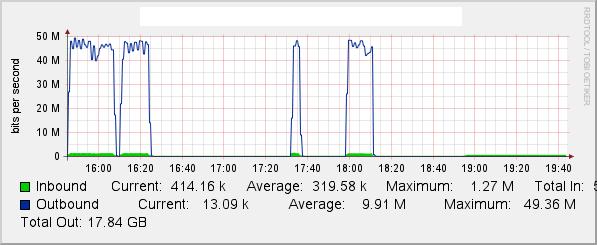

dIMbI4 Posted May 26, 2009 Author Posted May 26, 2009 да работает. изза срочности небыло вермени играться с настройками. радио поднято на 18мбит в турбо режиме дает по 10мбит в обе стороны одновременно по 1kps уровни -55dbm больше пока ненадо. пинги 2-4мс. не захлебываются. единственное, мне советуют убрать мощности у карточек и повысить скорость канала. говорят 52h для расстояной от 40км. ccq 95-100 скачет в обе стороны. кароче доводка осталась, но уже пущен в работу. прямая видимость еле-еле над кронами деревьев. ЗЫ у меня тарелка на самой высокой точке поселка стоит, и долбаные вороны постоянно сидят на клюшке тарелки. сейчас уровень -60 и лениво сползать поправить. Вставить ник Quote
