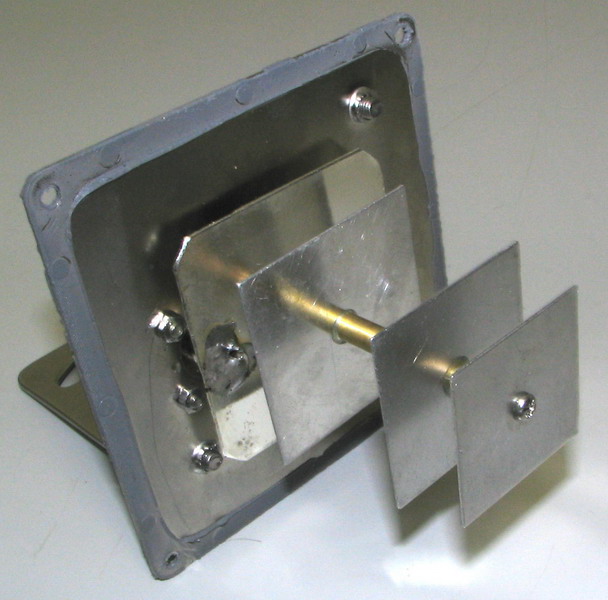

а вот заводской вариант такой антены

Ну так к этой антенне приделываем еще один раземчик который смещен на 90 градусов относительно штатного
прикручиваем к акцес поинту двумя пингтейлами а потом
в телнете пишес скриптик

Боюсь, что патч придётся полностью пересчитывать с двумя запитками, если это вообще возможно.
