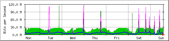

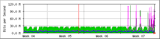

А потом началось. Вот по графику можно посмотреть с какой периодичностью все происходит. Сейчас вообще каждые 4-6 часов.
На МРТЖ там где пики, там перезагрузка, либо зависание.
