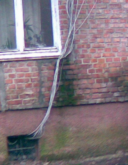

Нужно спрятать этот кабель. Вот думаю взять трубу примерно 3-4 см в диаметре и присверлить ее к стене, через нее и пустить кабель. Что посоветуете есть еще какие-то варианты?
Edited by MAD
А если поступить как телефонисты? Взять трубу, распилиить её пополам и присандалить к стене половинки от трубы скобами? Просто цельная труба хватается руками, а пол-трубы нет.
Надо телефонистов спросить, где они берут такие классные полу-трубы. AlexBT, колись! И там ещё специальные хомутики есть... Как это купить?
я бы на самом деле слегка проштробил кирпич и цементом заделал.
А потом стены рушатся и дома падают... Вот такие вы, злые пионеры!...
штробить стены - это не долбить в них полуметровые прорези ))))
достаточно 3-5 см углубиться :)
для полуметровых стен из кирпича это не проблема. темболее не проблема если дом монолит/панельный/и тд/... и облицован кирпичем.
Если вринт убрать кабель не проходит, то самый ростой вариант закрыть его металлической полосой, полосу предварительно немного изогнуть простучав молотком по полосе, подложив под нее трубу или нечто подобное. Полоса или пристреливается или сажается на дюбеля. Дешево и сердито. Полоса обычная оцинковка.
Лучше сделать свою слаботочку в подъезде и сделать перемонтажи. Или в дальнейшем так и будете воздухом кидать и городушки на фасаде строить??
Edited by nIKED
Видать у вас в городе высокий уровень культуры у населения.
У нас такая конструкция и суток бы не прожила - или дети бы оборвали, или те, что постарше, но без мозгов.
Присоединяюсь к тем, кто высказался за уголок - и мощно, и надежно, и страшно на вид...
Ужасы какие-то. Гы.
Штробыть не рекомендую. Жильцы потом вам "жить" не дадут.
Лучший вариант - труба 2-2,5 дюйма стальная. Вывадится она на уровень второго этажа, чтобы можно было работать с лестницей.
К трубе приварить крепления для к стене. Перф и анкера в стену.
