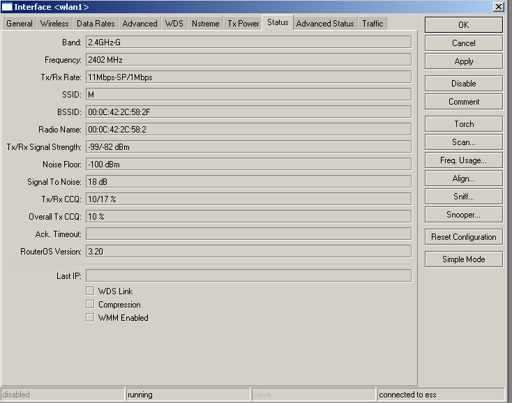

Выяснился ещё один момент.
Принёс я это дело домой, после танцев с бубном точки нашли друг друга (между двумя точкам около 10 метров и 3 деревянных перекрытия). Делаю bandwith test с клиента:
bandwith test recive -около 10 мегабит,
bandwith test send - обрывы связи, после которых точки могут друг друга искать по пару минут.
На сколько я понимаю, пробламы на девайсе, в котором две карточки. Кабель там уже менял, антенны менял. остаётся пигтейл или miniPCI карта. Как проверить пигтейл?
На скриноште статус интефрейса на клиенте.
Даже с уровнем сигнала -101 при запущенном bandwith test в режиме send отваливаются ОБА линка. И когда сигнал был -65 и при -72 и при -95.

Брехня ! -101 микротик не умеет до сих пор .. extended_range они посчитали ненужным ! ...-65 и -75 ccq 10-50% так и будет себя вести ... С такой наглой брехней, давно не сталкивался ...умываю руки ...
З.Ы. Как миииниииимууум ccq должен быть 60%... Пересматривайте фидеры ..ищите LOS от базы до клиентов .. меняйте антенны... уровень сигнала не основной параметр качества связи ..
Я же говорил, что уже менял всё что можно, антенны, фидера. Уже и пигтейлы поменял. Расстояние 800 метров, видимость прямая. CCQ выше 30 НЕ ПОДНИМАЕТСЯ. Смена частот не помогает, юстировка не помогает. Я сам удивился, когда увидел на БАЗЕ -101 (буквально через 3-4 секунды отвалилось), но эт было РЕАЛЬНО. Я ничего не придумываю. Если бы мне хотелось просто пофлудить, я бы не начинал топик. Проблема есть и решить её своими силами не удаётся.
Edited by dolphinik
А Вы верите в потусторонние силы ? Нет ? Тогда проблемма остаеться, при нормальных пигтейлах 4xrb52 стоят в rb600 ничего подобного не происходят, все работает ...Расстояние смешное а уровень низкий ..для 800м даже -65 маловато если антенны хотябы по 15dbi.. -98 для 800м -все равно что у вас антенн нет !!!
