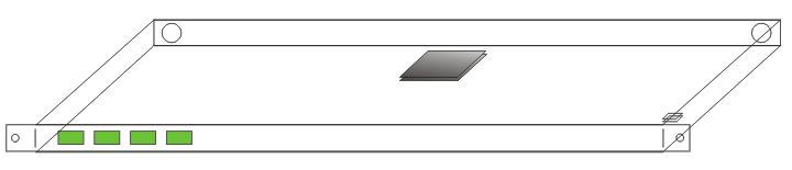

лично я думаю по другому. позволю себе показать, как я его примерно представляю, извиняюсь за качество - не чертежник.
если обычный 1U кросс положить под пресс - можно сделать даже 0,01U

Есть такая наука - механика. Почитайте ;-)
А если серьезно - крепиться должно всегда на 2 болта с каждой стороны. Иначе не выполняются условия жесткости.

Раз уж кросс занимает треть юнита, то можно с тыла и фронта по 2 болта прикрутить, тогда с жесткостью все будет в порядке. Ценник за изготовление будет одинаков, а вот портов можно поболее уместить будет.
ну вот, хоть один человек поддержал))
правда на треть будет уж узкий кросс - неудобно разъемы подключать, а жесткость лицевой панели можно обеспечить использованием металла большей толщины - как например на оптических передатчиках, плюс использовать усиление профилем, то есть лицевая панель не отдельный элемент, к которому все крепится, а только одна сторона уголка, загнутого буквой П. Тем более, какие там нагрузки - один кабель.
