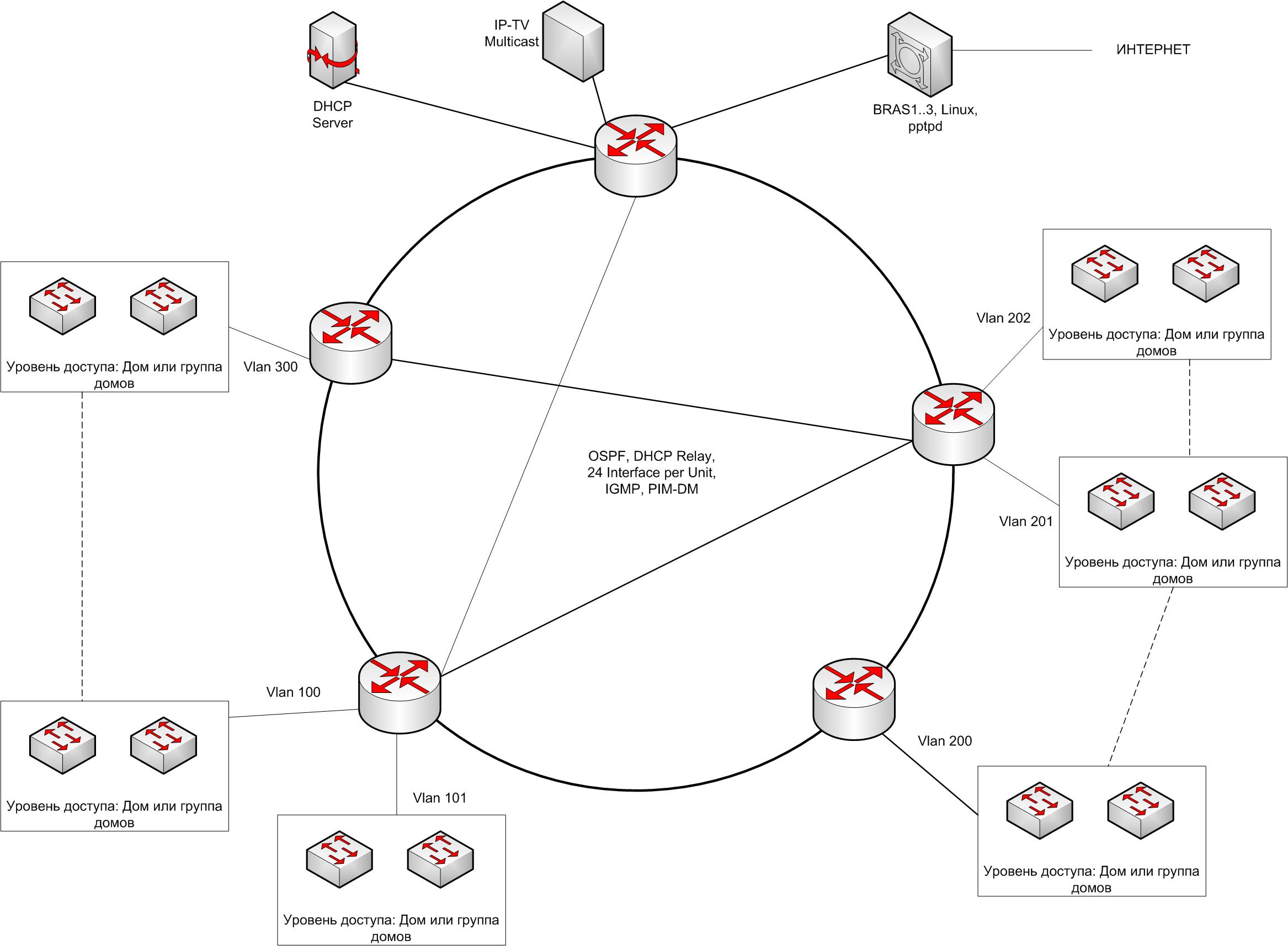

shicoy Posted February 9, 2009 Posted February 9, 2009 (edited) Добрый день. Имеем сеть маштаба района города. т.е. порядка 6-8к абонентов. В данный момент решили переделать сеть, что бы выдержать емкость до 25-30к. Остановили свой выбор на оборудовании huawei - S5300 для агрегации микрорайона, S2300 для доступа. На 1 порт агрегации = 1 сеть /24 = 1 влан, т.е. примерно до 250 абонентов, линк в дом 1Гбит. Если дома небольшие, они объединяются в группу домов с тем же вланом. на агрегации с Ip интерфейса дома настраивается dchp relay на общий dhcp server, у клиентов привязка ip-mac как на уровне dhcp, так и на доступе. узлы агрегации общаются между собой по ospf, в будущем планируется внедрение multicast tv. Так же между некоторыми домами (подключеными к разным узлам агрегации) есть возможность сделать резервные линки (отдельным волокном), возможно ли по приведенной схеме как-то это задействовать для обеспечения надежности и доступности сети. Схему прилагаю. Жду ваших комментариев и рекомендаций. Edited February 9, 2009 by shicoy Вставить ник Quote

Stak Posted February 9, 2009 Posted February 9, 2009 Как вы собираетесь резервирование через уровень доступа делать? В остальном всё нормально. Вставить ник Quote

Nag Posted February 9, 2009 Posted February 9, 2009 Кольца на доступе... :-( Новосибирские "наносети"... Имхо не лучшее решение, хотя есть другие мнения. ;-)( Вставить ник Quote
shicoy Posted February 9, 2009 Author Posted February 9, 2009 (edited) Я сам тоже не стороник колец на доступе, но у Huawei есть технология RRPP. Вот дословно из мануала: RRPP is a link layer protocol specially used for the Ethernet ring. When the Ethernet ring is complete, RRPP can prevent the broadcast storm caused by data loop. When a link on the Ethernet ring is disconnected, RRPP helps to quickly enable the standby link and then recover the communication channels between nodes on the ring network. The networking of RRPP is relatively flexible. It can be a single ring topology, a tangent ring topology, or an intersectant ring topology. An RRPP domain consists of the elements such as the RRPP major ring, RRPP sub-ring, control Virtual Local Area Network (VLAN), master node, transit node, common interface, edge interface, primary interface, and secondary interface. Пока неизвестно, что за гадость и с чем ее есть, как коммутаторы приедут, соберем тестовый стенд и там будет видно стоит ли кольцевать доступ. Плюс на L3 есть VRRP. Вообщем надеюсь все заработает как надо и не будет проблем с китайским софтом... Потом поделюсь мнением о железках. >В S5300 серии уже появились модели с большим количеством SFP??? Помнится там только витопарные модели. Да есть модель с 24SFP + 4 комбо. А мне больше на агрегацию и не нужно. Edited February 9, 2009 by shicoy Вставить ник Quote

Nag Posted February 9, 2009 Posted February 9, 2009 Вообщем надеюсь все заработает как надо и не будет проблем с китайским софтом... Потом поделюсь мнением о железках. Э....Вы услугу продавать собираетесь, или с железками поиграть??? Если услугу - то всю эту траву хитрую фичастость надо вынести подальше, привязать колосник, и утопить. Потому что иначе через год откуда-нить вылезут большие грабли на конной тяге... Вставить ник Quote

Nag Posted February 10, 2009 Posted February 10, 2009 Ну конечно же без долгих испытаний на стенде никто не будет юзать их "фишки".Готовы потерять полгода на испытания? ;-) Кольца - это вообще самая больная тема при масштабировании. Даже обычные, на 500 раз проверенные. Еще раз повторюсь - для оказания услуг по возможности выбирать самую простую и тупую схему. Вставить ник Quote

Nag Posted February 10, 2009 Posted February 10, 2009 судя по рисункам топикстартера, Наг имел в виду масштаборования колец, когда они на уровне бэкбона используется, а не на транспорте.На уровне доступа. Т.е. то, что по домам идет. Кольцевой (вернее многосвязный) бекбон - это наоборот хорошо. ;-) Вставить ник Quote
shicoy Posted February 10, 2009 Author Posted February 10, 2009 Ну тогда нафиг на доступе кольцо :) В принципе у нас так и будет волокно на дом + колбаса в доме (если не хватит портов доступа) ну или как вариант колбаса на несколько домов (все по оптике разумеется) если дома малоквартирные. Остается вопросы: 2х волоконные или одноволоконные SFP? и где лучше делать приоритезацию трафика на L2 или L3? Имеет смысл между L3 делать Jumbo-frame? Вставить ник Quote
vIv Posted February 10, 2009 Posted February 10, 2009 и где лучше делать приоритезацию трафика на L2 или L3?Имеет смысл между L3 делать Jumbo-frame? На входе в сеть. Если вход L3? nо так ещё лучше. Но дороже. Нет, не имеет, если хосты между собой не гоняют jumbo, а у вас они вряд ли будут это делать. Вставить ник Quote
