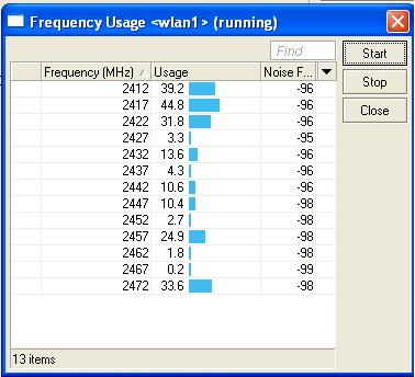

Ну можно взять ПО микротик,поставить его на комп,притулить туда поддерживаемую Wi-fi карточку,вот скрин его "спектроанализатора " ))
Мтик видит только только само-понимаемые станции, реальной картины это не покажет, 2100 в пуреге он и не заметит, не говоря уж о ББ в других модуляциях.
Спасибо. Так я умею :)

Да, микротик действительно многое не видит.
У меня проблема с помехой(я так думаю), которая появляется в определенное время суток. Сканирование обычной АР естественно ничего не дает. При сканировании нового ничего не добавляется. А того что не вижу - так его и не вижу :)
