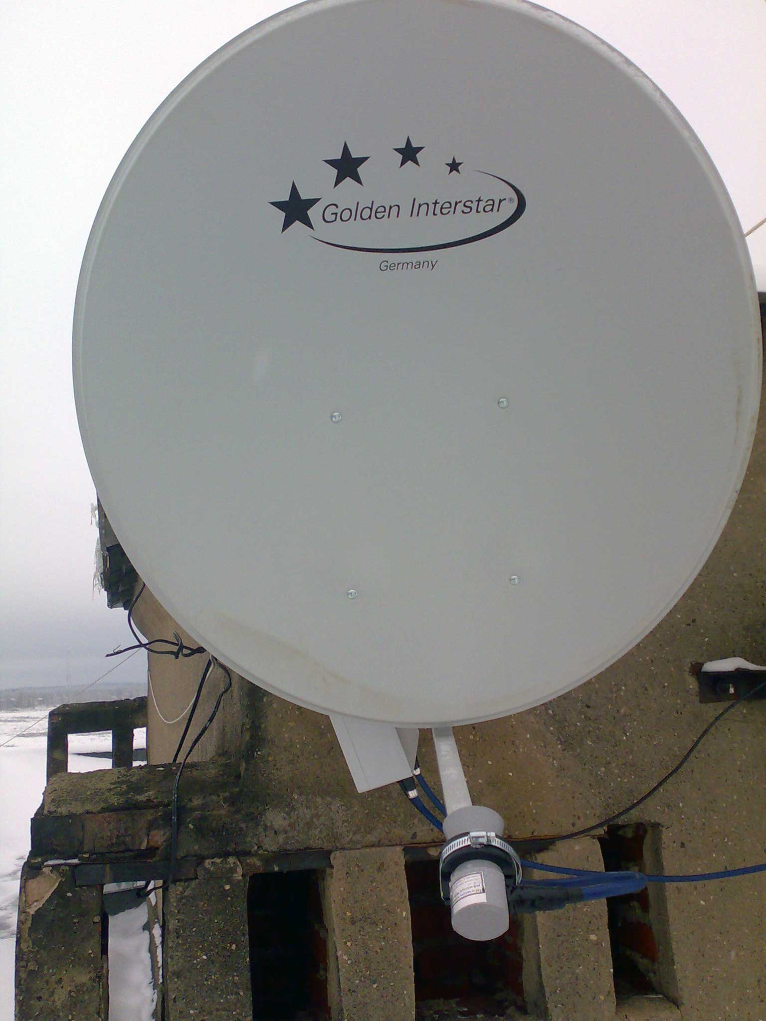

В 2-х населённых пунктах России в конце января было смонтировано 2 комплекта RB433AH.

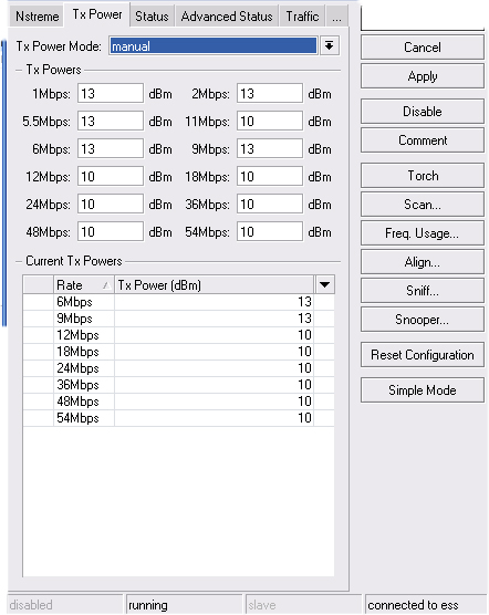

Из настроек были понижены tx-power.

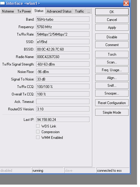

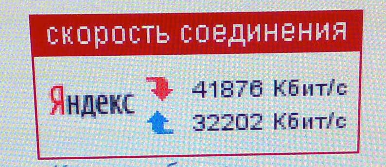

Как видно из теста обратный канал в итоге поднялся до 36 Мбит/с.
П.С. Для информации - смонтировано по 2 комплекта антенн так как планировался dual nstreame, Но второй комплект потушен ибо и без него пропускная способность канала поражает.

1. Карты R52h оказались лишними, в результате пришлось понижать tx-power только после этого CCQ вырос до 100% в обоих направлениях (по совету из глубин интернета).
2. Встроенный в mikrotik тест есть ПОЛНОЕ ФУФЛО - при всём что тут описано он показывал не более 27/7 Мбит/с, но скорость скачивания с ftp, с torrents.ru, p2p и между 2 мя ноутбуками при этом доходила до 6 Мбайт/с (что соответствует 48 Мбит/с).
3. Ping До ya.ru 5 мс.
4. Видимость прямая, но створ проходит на 2-3 градуса в стороне от кирпичной трубы котельной, находящейся на расстоянии 1 км от одной из сторон.
P. S. На дистанциях менее 50 км не рекомендуют использовать карты с индексом "H" (совет из глубин интернета).
