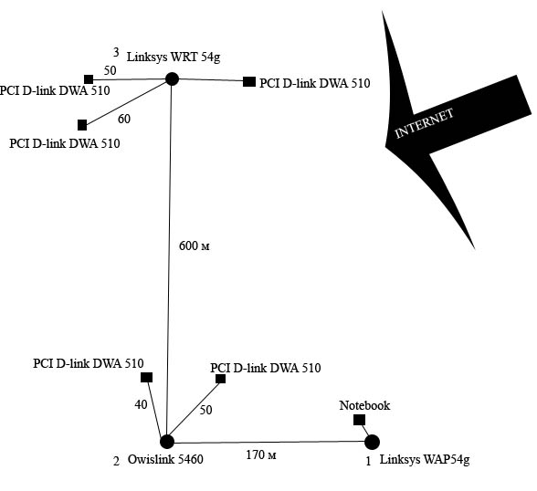

Имеется 3 АП: 1 - Linksys WAP54g, 2 - Owislink 5460v2, 3 - Linksys WRT54g. SSD: 11- Andrey, 2 - Vasak, 3 - Poker. Все на 2-м канале. Прошивки не завдские. На каждой из АП висят 1-3 клиента PCI- D-Link DWA510. Разные растояния: от 50 до 600 метров. Точки в режиме WDS+AP, 1я видит 2-ю, 2 и с первой и с 3-й, и 3 со 2-й . На каждой из них включён режим фильтрации по МАК адресу. На овисе всенаправленая антена 12 дБ + пигтейл 30 см (АП на мачте). На ВАП-е напавленая антена решётка + пигтейл 1 м. На ВАР-е Банка + 10 м RG-8 50 Ohm. Планируется кинуть Интернет из ВНЕ (тоесть нужно определить где-то кришу многоэтажки). Клиенты на стандартных антенах, есть один с банкой. Что посоветуете, как быть... Разъясните плз!! В файле примерный план ...
Посоветуйте как же всё это красиво уложить... Всё впринципе и так работает, но возможно нужно поменять какналы, убрать ВДС или ссди сменить на одинаковые, может зашифровать (если это не очень повлеяет на скорость)....
