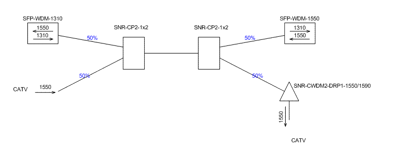

Есть диковатая схема. ;-)
Два грошовых разветвителя и один демультиплексор.
Можно покидать в нее тухлыми помидорами.
Нормальная схема, только топикстартеру придётся переварить все соединения на APC. :(
С другой стороны - всё равно придётся.
Зачем? Потерь меньше? так у меня sfp 10km на 1 километровых линках и сварки качественные, так что 50% (75%?) падение мощности сигнала могу пережить. То что КТВ передатчики нужны более мощные, а приемники - более чувствительные, это конечно хуже, но надо посчитать оптический бюджет для них.
В общем, именно эту схему я имел в виду в описанном мною в первом посте первом варианте. Так оно всё-таки работает?) А партию на тест взять можно?

То, что нарисовано у Нага , похоже работать будет, но это телевидение , и возможны помехи на картинке ТВ, те делители не дадут требуемой развязки, опять-же - деньги...

APC используют для уменьшения уровня отражений - чтобы изображение не двоилось.
В данном случае особенно важно, т.к. одна длина волны передаётся в обе стороны - отражения будут "фонить" на КТВ и мешать эзернету.

Разветвители обычные, 10 баксов.
Демукс везти лень, но для тестов пойдет любой мукс-демукс на 4 лямбды. Или аддроп, он даже на складе есть.
Так что по идее надо просто лабу собрать...
Вот только нет источника КТВ на 1550. Но думаю для теста можно заюзать езернетный трансивер.
Если оно с перепугу заработает - тиранить дальше.
