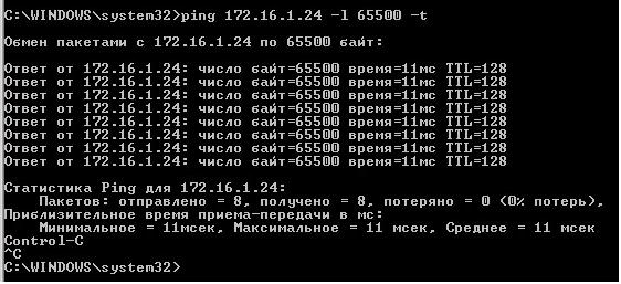

Каким образом можно проверить качество сети? Интересует скорость, потери, подробная инфа о задержке. До сих пор проверял пингом, отправлял пакеты размером 65500, если ответ 11-12 мс - считалось нормально. Появилась необходимость в подробности. Сеть на меди. Мож софтину какаю подскажите...

172.16.1.24 находится через 3 свича. Кабельный тестер немного не то что мне нужно. Мне б софтину какую-то. По поводу тестера, какой можете посоветовать?

# ping -s 60000 81.5.90.66 -f
PING 81.5.90.66 (81.5.90.66) 60000(60028) bytes of data.
..^C
--- 81.5.90.66 ping statistics ---
7366 packets transmitted, 7364 received, 0% packet loss, time 11904ms
rtt min/avg/max/mdev = 1.277/1.420/2.911/0.144 ms, ipg/ewma 1.616/1.407 ms
Нормальная локалка? Комп-свитч-роутер-тотже свитч, но другой вилан-сервак.
