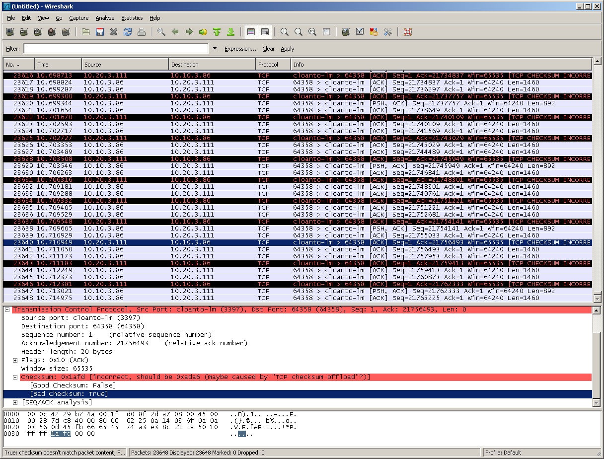

dolphinik Posted January 28, 2009 Posted January 28, 2009 (edited) Ситуация следующая: На крыше стоит Rb433AH, запитанный через 40 метров витой пары хорошим БП. Выполняет роль клиента в ptp линке и PPTP сервера для раздачи интернета по локалке. Проблема: В один прекрасный момент роутербоард подвис. По сети не отвечает. Перегрузил. После этого заметил, что стал очень медленно работать винбокс. Глянул в Wireshark и увидел следующее (см. приложение). Проверил весь кабель на пути следования. Нигде повреждений нет. Поставил другой девайс вместо Rb433AH. Картина та же. Поменял блок питания, POE инжектор. Ничего не изменилось. Решил разрезать кабель и сделать скрутку, чтобы подключить девайс к ближайшему работающему свичу. Проблема не изменилась. Убрал скрутку (скрутил старые провода как было до этого) и О ЧУДО, Reply from 10.20.3.1: bytes=65000 time=13ms TTL=64 Reply from 10.20.3.1: bytes=65000 time=13ms TTL=64 Reply from 10.20.3.1: bytes=65000 time=13ms TTL=64 Reply from 10.20.3.1: bytes=65000 time=13ms TTL=64 Reply from 10.20.3.1: bytes=65000 time=13ms TTL=64 До этого при пинге 32-байтовыми пакетами было 3-5% потерь. При пинге пакетами по 1500 байт около 8% потерь. Пинг пакетами по 7500-65000 байт давал около 80-90% потерь. Моей радости хватило на 2-3 часа. Сейчас пинг 65000 пакетами даёт около 3-5% потерь и ситуация опять продолжает ухудшаться. Что это и как с этим бороться? Статика? Edited January 28, 2009 by dolphinik Вставить ник Quote

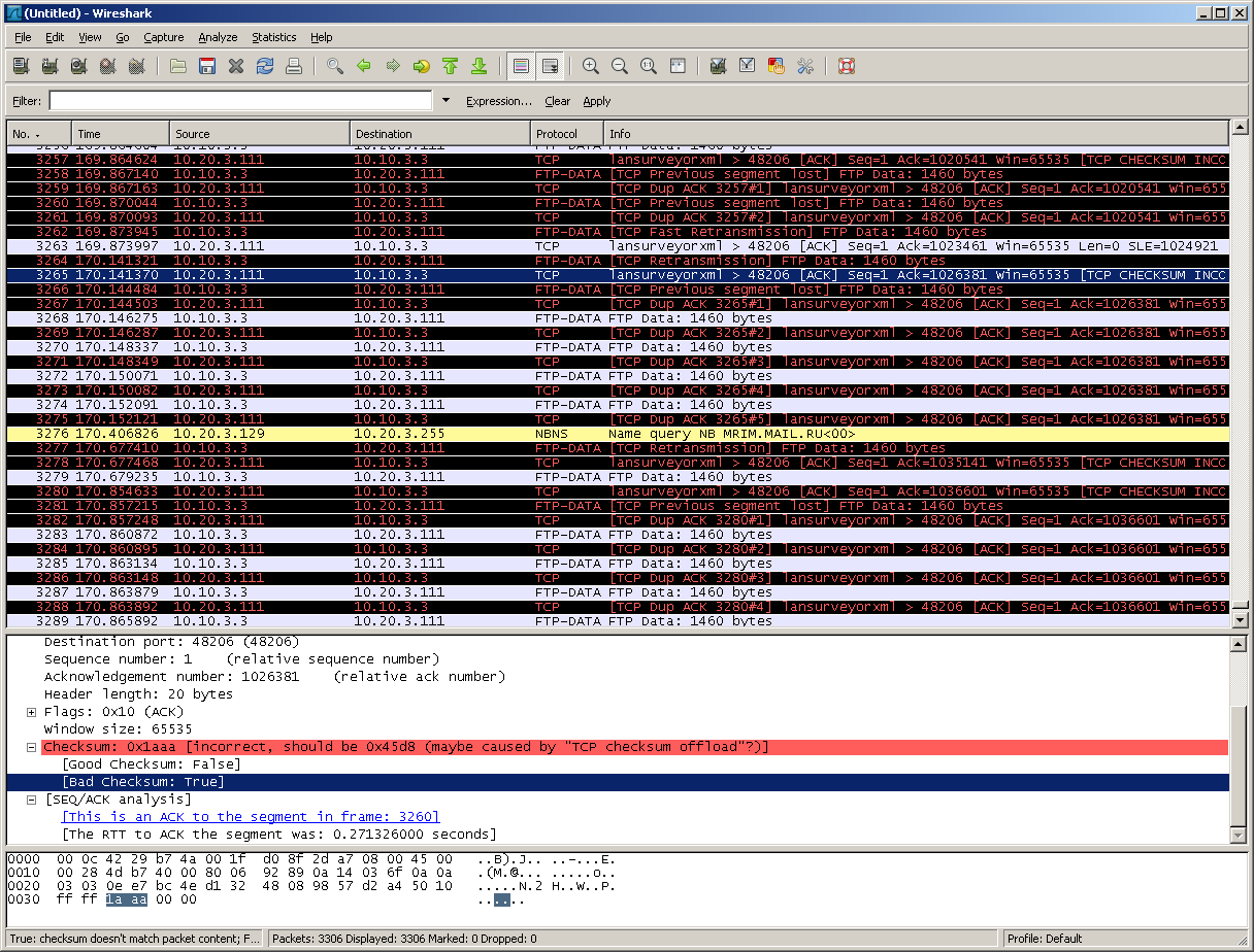

dolphinik Posted January 30, 2009 Author Posted January 30, 2009 Перетянул кабель. Постарался проложить как минимум на расстоянии 20-30 см от предыдущей трассы. В итоге пинг нормализовался, но (смотрите скриншот) пакеты от сервера, который находится на другой стороне линка ко мне прходят нормальные, а от меня уже с checksumm error. Как такое может быть и что ещё проверить? Вставить ник Quote
martin74 Posted January 30, 2009 Posted January 30, 2009 а сетевая у вас какая? "May be cause TCP checksum offload" ни на что не наталкивает? Вставить ник Quote
Мимо проходил... Posted January 30, 2009 Posted January 30, 2009 (edited) Учил, но таких тонкостей уже не помню.И правильно, что не помните. За такие "тонкости" и пары мало.Про ёмкость. Накапливаться она НЕ может. Увеличиваться - может. Вариант - дырявая изоляция кабеля, затекла вода. От этого ёмкость возрастает раз в десять. Меняйте кабель. Edited January 30, 2009 by Мимо проходил... Вставить ник Quote
dolphinik Posted January 30, 2009 Author Posted January 30, 2009 Уже поменял, дело было действительно в кабеле. http://wiki.wireshark.org/TCP_checksum_offload Всем спасибо! Проблема решена! :) Пойду учить физику :) Вставить ник Quote
